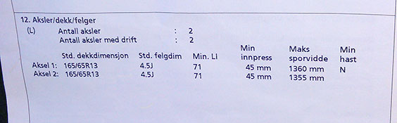

Jeg har en lekker smekker Suzuki Wagon R 1999 modell, som jeg har lyst til å ha noen år til. Problemet er at det er så heskans vanskelig å få tak i brukte dekk til den, da den bruker 165/65R13. Mitt spørsmål er om jeg kan bruke andre dekk enn dette. Det ligger eksempelvis masse billige 165/65R14 på markedet, men vil det være ulovlig og/eller farlig å montere disse på min bil? Takker for alle svar.

Om du skal ha felg i tillegg så er det ikke bare dimensjonene du må tenke på, men du må også tenke på boltsirkel (4x100) og innpress (ET38), det i parantes representer hva du har på din bil.

Så lenge du finner noen brukte felger som har følgende spesifikasjoner:
Dimensjon: 13x5.5
Boltsirkel: 4x100
Innpress: ET35, ET38 eller ET40
Er du usikker på om alt dette stemmer noen felger du finner, vil jeg anbefale å ta en telefon til selger.
Hadde ikke kjøpt noen felger med mindre du var 100% sikker på at det var korrekt.

Bare for å informere om det:
185/55R14
195/45R15
215/35R16
Er de dekkdimensjonene som vil være tilsvarende størrelse på som de eksisterende hjulene dine.
Ønsker du derimot å beholde 13" har du følgende dekkalternativer før du må på bredere felg for at dekkene skal passe:
185/60R13
215/50R13
Vær obs på at du kanskje må ha lavere innpress (ET) på felger med bredere dekk. (kan variere opp til 15mm totalt på begge sider, altså +/-7,5mm på hver side) Du må altså mest sannsynlig finne felger med innpress på 37,5 hvis du skal ha 15 eller 16", og ikke ta i opphenget på bilen.

Hmm, takk for informasjonen. Jeg har kjøpt 4 165/70 R13 med aluminiumsfelg. Fikk bra pris også.

Allright. De er jo noe større, passer de uten å ta i noe på innsiden av dekket?

De virker å fungere bra.
