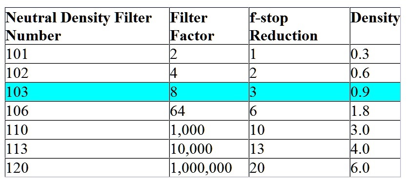

pedero Skrevet 24. mars 2014 Forfatter Skrevet 24. mars 2014 Hva er det et ND-filter gjør sånn egentlig ?
Nautica Skrevet 24. mars 2014 Skrevet 24. mars 2014 (endret) Hva er det et ND-filter gjør sånn egentlig ? Enkelt fortalt er det et filter som gjør objektivet mørkere så man får lengre lukkertider. det blir ofte brukt for og få bluret vann og man får ND-filter som bare halvparten er mørkere så himmelen blir mørkere en resten av bildet, det igjen gjør at hele bildet blir mer korrekt eksponert. ND-filter heter i Norge grå-filter og du får de i mange styrker. F-stop er hvor mange blendertrinn du får, bruker du foreksempel f/5.6 får du et blendertrinn tilsvarende f/16 som igjen gir mye lengre lukketider. Endret 24. mars 2014 av Nautica 1
rogkas Skrevet 24. mars 2014 Skrevet 24. mars 2014 Hva er det et ND-filter gjør sånn egentlig ? Omtrent det samme som en solbrille...:-)
