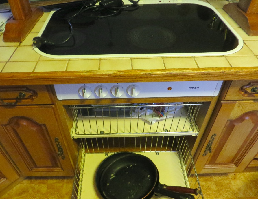

infoerbra Skrevet 16. mars 2014 Skrevet 16. mars 2014 (endret) Denne Bosch som vi tror er en induksjonstopp eller "platetop" (vennligst se bilde), skal byttes ut med ny. Jeg ønsker å fortsatt ha manuelle vridere for å justere kokeplatestyrken (liker ikke tochfunksjon) og vi ønsker ikke induksjons-teknologi. Som dere ser av bilde så er kanten på "koketoppen" (kalles det koketopp egentlig?) oval. Da må vel den "koketoppen som skal erstatte dette være oval? Finnes det noen lignende komfyrtopper som kan puttes rett inn og kan jeg evt. beholde det gamle betjeningspanelet? Jeg er innstilt på å kjøpe brukt. Men er usikker på hva dette heter teknisk sett. Kalles dette for "nedfellbar komfyrtopp"? Endret 16. mars 2014 av infoerbra

Andrull Skrevet 16. mars 2014 Skrevet 16. mars 2014 (endret) Dere har en ganske spesiell form på platetoppen, og bare å finne noe som passer inn der tror jeg fort kan vise seg "umulig". Å bruke det gamle betjeningspanelet er nok svært liten sjanse for, og krever more or less at du finner en identiske platetopp (brukt eller via en butikk som har en nedstøvet modell). Begge ting ville jeg nok ikke vært så håpefull for å finne. Det som derimot kan være mulig er en platetopp med samme bredde (selv om det er mulig du må kutte litt i kantene). Men betjeningspanelet er i disse dager oftest på topp via touchknapper (som er MYE lettere å vaske /holde ren enn knotter). Jeg har vel og merke sett de med skrubrytere, men da på toppen av platetoppen, ikke på et separat kontrollpanel under. Dette var dog en noe speseill modell som ikke er like bred som din platetopp og ville ikke passet inn. Kort sagt: I min korte tid på 2år i hvitevareavdeling på elkjøp, så har jeg sett en del, men aldri noe som du etterspør. Å være gammeldags når det kommer til moderne teknologi er ikke lett, og spesielt når man sitter med ganske spesielle/spesialtipassede enheter til kjøkkenet, så bør man ikke forvente eller kreve så mye. For sjansen er liten til at du finner noe som ligner overhode. Endret 16. mars 2014 av Andrull 1

Svinks Skrevet 16. mars 2014 Skrevet 16. mars 2014 Er du helt sikker på at det er en induksjonstopp og ikke en keramisk topp? Jeg spør, fordi jeg aldri har sett induksjonstopper med separat skruknottpanel - finnes virkelig det? Blir den varm når dere skrur den på når det ikke står noe på den? Ellers er det jo fint at dere ikke vil "belaste utleier", men bytt for all del ikke ut faste installasjoner uten å klarere det med utleier først. Det kan fort bli en belastning for begge parter... 1
infoerbra Skrevet 16. mars 2014 Forfatter Skrevet 16. mars 2014 Er du helt sikker på at det er en induksjonstopp og ikke en keramisk topp? Jeg spør, fordi jeg aldri har sett induksjonstopper med separat skruknottpanel - finnes virkelig det? Blir den varm når dere skrur den på når det ikke står noe på den? Ellers er det jo fint at dere ikke vil "belaste utleier", men bytt for all del ikke ut faste installasjoner uten å klarere det med utleier først. Det kan fort bli en belastning for begge parter... Takk for påminnelsen. Ja vi gjør aldri noe uten å avklare med utleier. Han er informert og det var han som mente det var induksjon, men mulig det ikke stemmer. Ikke utleier som selv har bodd der, kun utleie hus. Det må dobbeltjekkes. Takk for viktig poeng!

Mr D Skrevet 16. mars 2014 Skrevet 16. mars 2014 (endret) Den gamle toppen på bildet er ikke induksjon, men en avart av tradisjonelle keramisk topp med 1 (eller 2?) halogensone(-r). Dette er noe som forsvant like fort som det kom for mange år siden. Ønsket om separat bryterpanel er umulig i dag. Eneste mulighet er bruktmarked/loppemarked, men da er det omtrent gammelt som denne. Toppens bredde er også er problem. Den er sansynligvis ca 80 cm bred, og da er utvalget i nye lite og kostbart. Fasongen gjør også at det er helt nødvendig å skjære i benkeplata hvis man finner noe som passer i bredde/dybde. Mål hullet i benkeplata. Endret 16. mars 2014 av Mr D

Mr D Skrevet 16. mars 2014 Skrevet 16. mars 2014 Klarer ikke helt å se om denne er touch eller manuelle brytere... http://www.ikea.com/no/no/catalog/products/50182352/ Den har mekaniske skrubrytere, men er for smal for å fylle hullet i benkeplata til ts.
