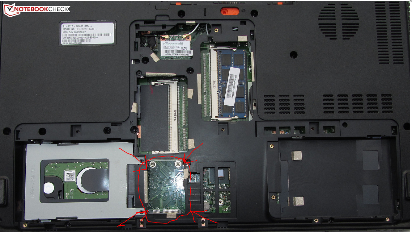

Syar-2003 Skrevet 5. mars 2014 Skrevet 5. mars 2014 (endret) http://www.notebookcheck.net/Review-Acer-Aspire-E1-772G-54208G1TMnsk-Notebook.110803.0.html Tviler på at du mister noe garanti med å utvide (bytte) minne eller installere SSD. Det du kan gjøre med å åpne lukene under maskinen , demonteres hovedkortet derimot blir noe annet. Acer selv har jo instruksjoner på web. Merk at det er en mSATA slot i denne maskinen .Da kan du ha f.eks operativ system på en mSATA-SSD og beholde dens hdd montert til lagring. Endret 5. mars 2014 av syar2003
jimbo696 Skrevet 5. mars 2014 Forfatter Skrevet 5. mars 2014 ok. takk for godt svar:) Hvor stor SSD trenger jeg for kun operativsystemet? Vil vel da bli sykt kjapp oppstart? og hvis jeg kjører programmer i SSD og så starter de kjapt også?
Syar-2003 Skrevet 5. mars 2014 Skrevet 5. mars 2014 (endret) En mSATA slik som denne klarer seg lenge i og med at du beholder 500GB HDDen https://www.mpx.no/crucial-m500-ssd-120gb-msata-30/780540 Endret 5. mars 2014 av syar2003 2
