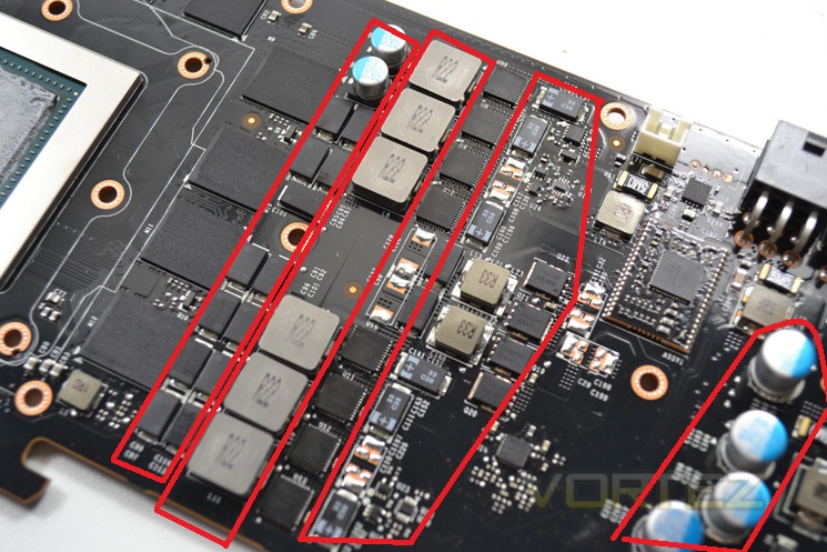

Kjøpte meg et 780 ti EVGA "SC". Alt fungerer fint bortsett fra jeg får en veldig irriterrende lyd ved load.
Dette får jeg:
Link
Ikke min maskin, men jeg har det samme problemet.
Lurer bare på om noen andre får dette? og evt. det er måter å løse dette på?
Coil Whine kommer av at en del i skjermkortet (Eller andre komponenter for den skyld) resonnerer med frekvensen til signalet som blir sendt gjennom den. Hvis det faktisk er snakk om Coil Whine så er det ingen måter å løse det på med mindre du har utstyr og ekspertise til å fysisk bytte delen som lager lyden. Det er også noen som sier det virker å bruke superlim inni coilen for å hindre vibrasjon, men dette vil jeg absolutt ikke anbefale. I tillegg vil alle disse fiksene som går på å fysisk endre noe på skjermkortet bryte reklamasjonsretten og garantien.
Dette er teknisk sett feilproduksjon, men det påvirker ikke ytelsen, levetiden eller noe annet så hvis du fortsatt vil bytte til et nytt kort så bare kontakt butikken. I 99% av saker vil det ikke være noen problemer med å bytte et kort pga Coil Whine.

Hvor ligger coilen på gpuen egentlig (bruker EK block, så lyden kommer fra selve pcben selv) ? Har coil whine selv, som synger ved høy fps :p
Det trenger ikke bokstavelig talt være coilen, men også kondensatorer som blir brukt i VRM-delen på skjermkortet. Muligens også i eventuelt filter før VRMen og i selve switchetransistorene.
men siden man har EVGA i tillegg, som jo er kjent for ha rimelig god garanti og god service, så tipper jeg også du får byttet kortet. Man kan kanskje vurdere å gå for 780Ti classified, som altså ikke bygger på det billige Nvidia-designet på VRMene, som sannsyneligvis står for mye av grunnen til Coil Whine i ditt tilfelle.
