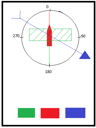

Jeg prøver å lage ett produkt hvor jeg har en "bakgrunn" (som vist på bilde med svart farge) med grader fra 0 til 360. Denne skal altså være konstant i ro. Men her kommer utfordringen min. over denne bakgrunnen vil jeg ha 3 "layers" som jeg skal kunne vri 360 grader rundt individuelt.. ved å trykke på feks den blå ruten (vist på bilde) skal kun det blåe inne i sirkelen kunne vris på 360 grader. også det samme med de to andre lagene.
Er det noen her som kan hjelpe meg?
Hvordan program kan dette lages i?
Bilde ligger som vedlegg.
Har ikke svart belte i paint så håper dere skjønner hva jeg vil fram til.

Og hvilken plattform hadde du tenkt deg at dette skulle implementeres på?
Dette kunne prototypes rimelig kjapt i HTML5/JavaScript, med et SVG-bibliotek som f.eks. Raphaël eller lignende.

Eventuelt kan du kjøpe overhead-plast godkjent for skriveren din og trykke/klippe til en fysisk utgave? Ikke strengt tatt "programmering", men helt avhengig av hva du skal bruke den til kan det være like praktisk. :)

Dette hadde jeg tenkt til å ha på min jobb laptop (windows)
Skal prøve å se litt på HTML5/JavaScript. Er ikke så god med Javascript. Så om du har noen guider/tips så tar jeg gjerne imot dette.
Har laget alle lagene, å er litt usikker på hva neste steg er.

Dette har jeg allerede gjort. Men siden dette fungerer dårlig, med tanke på at andre lag har en uvane til å flytte på seg da jeg skal posisjonere de andre lagene, så vil jeg få dette elektronisk.

Sjekk demoen som er linket til fra denne siden: https://github.com/ElbertF/Raphael.FreeTransform Dette burde være et greit utgangspunkt.
Du bør også lese deg litt opp på SVG, for Raphaël-biblioteket benytter dette grafikkformatet.
Du kan lage grafikken med en SVG-editor, f.eks. InkScape, som er open source.

Tusen takk! Skal sette meg ned å lese litt på dette.
