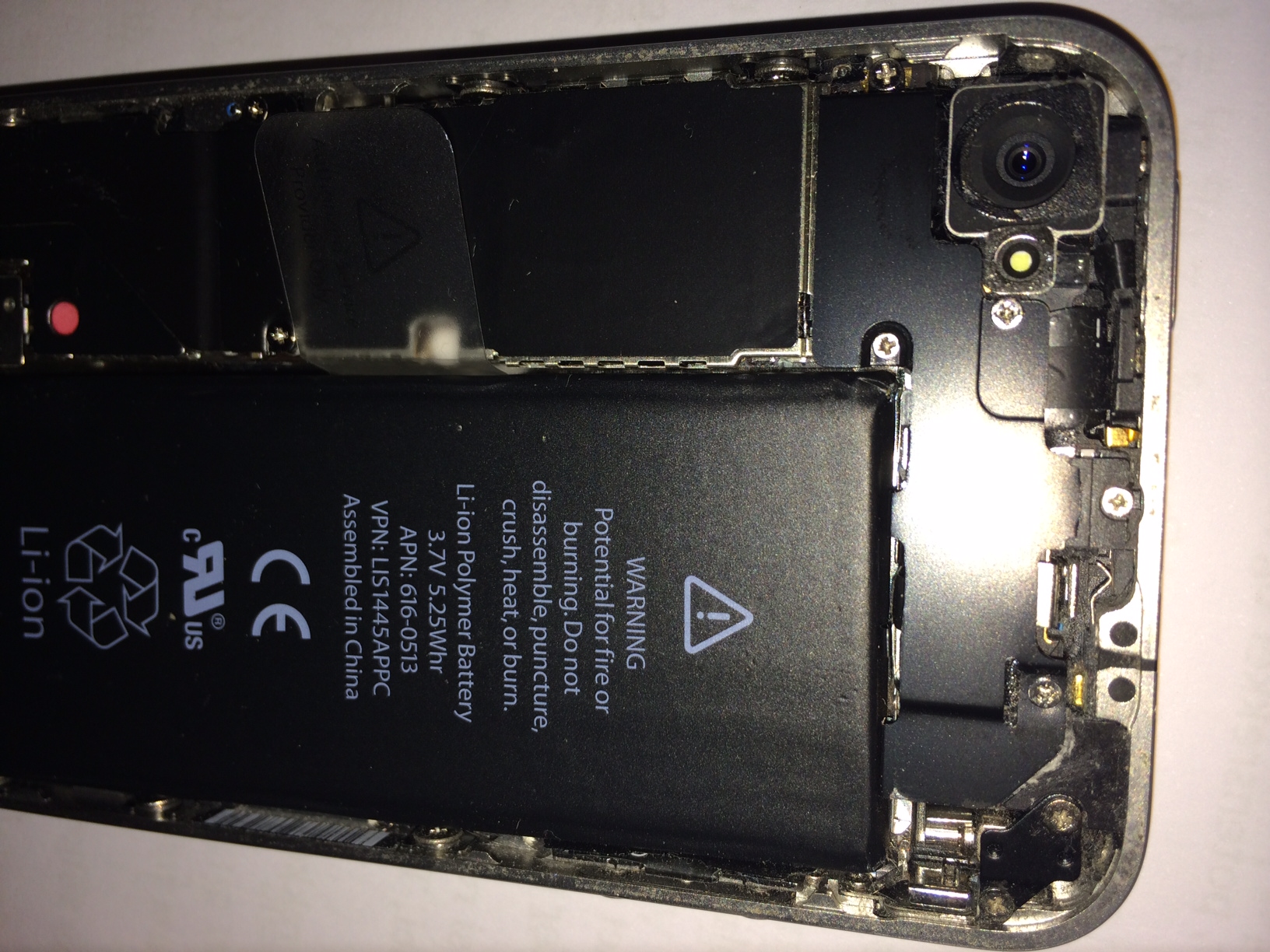

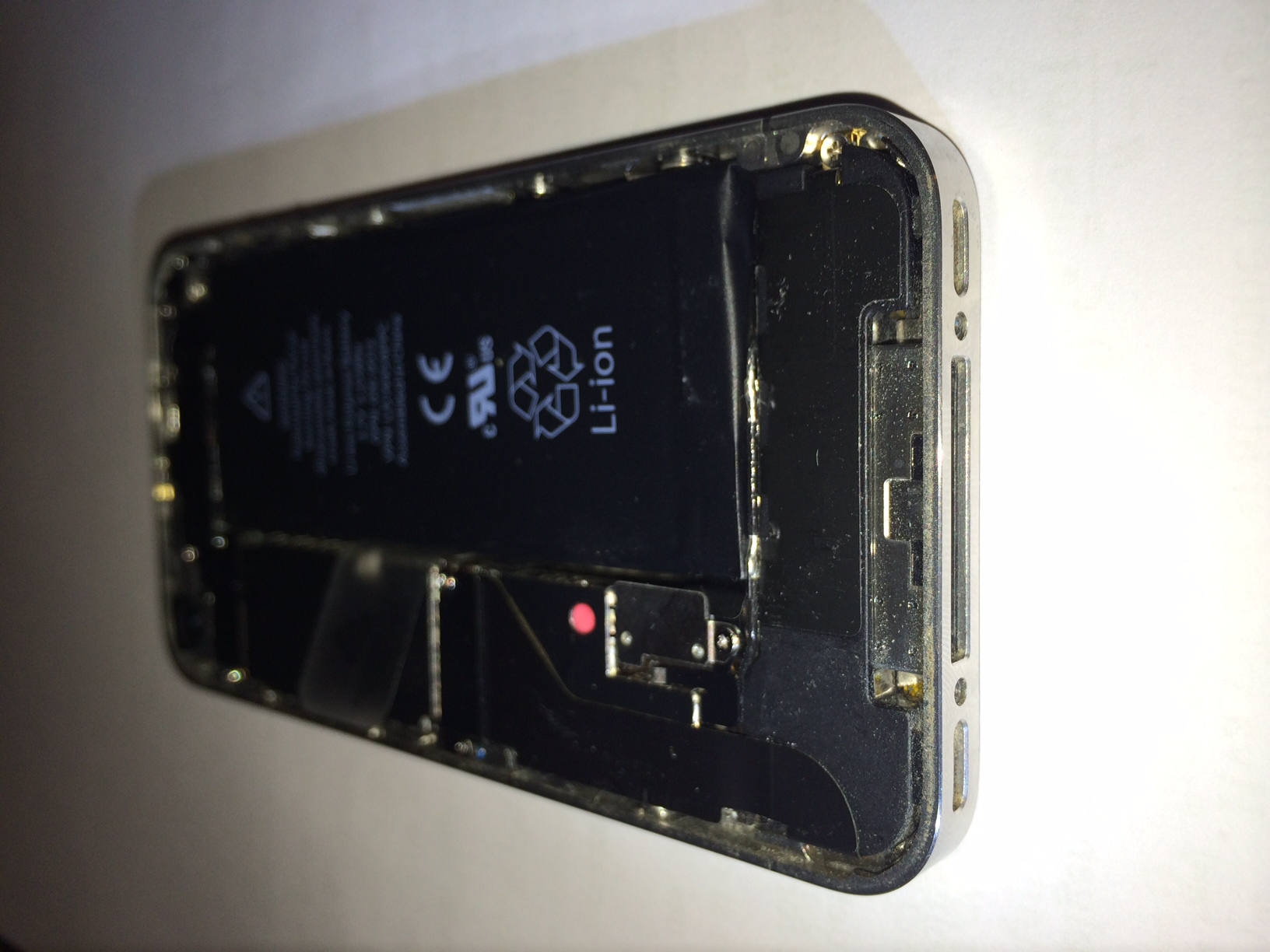

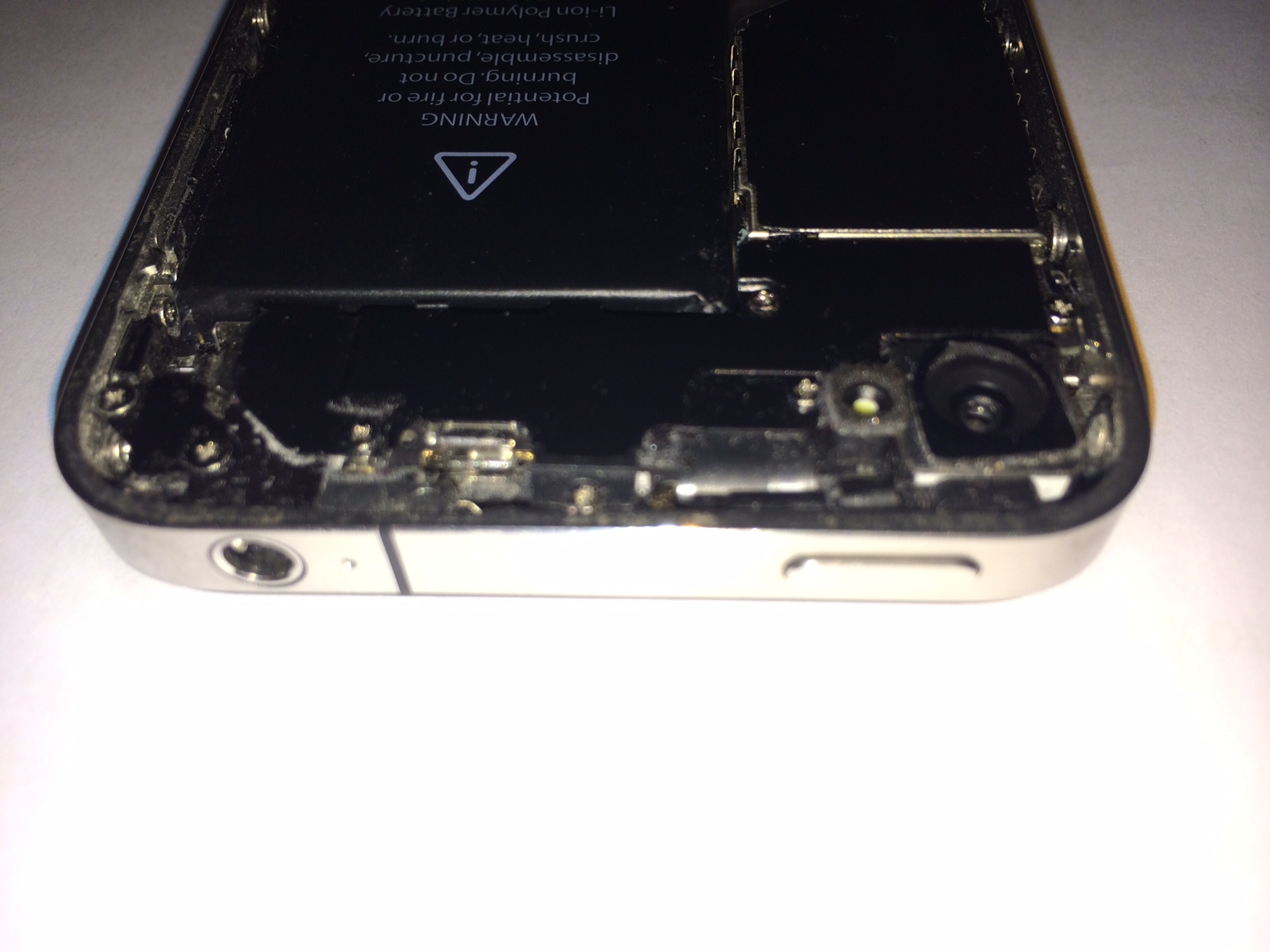

Legger ved noen bilder. Var ikke lett å ta bilde inn i dockingen, men jeg ser egentlig bare en blank kontakt! :ohmy:
Den rødrosa rundingen er en indikator. Når den har den fargen der så betyr det at telefonen din har vært utsatt for mer væske enn hva produsenten garanterer for. Reklamasjonsretten din har du som sagt enda. Du skal henvende deg til selger. Du klager på knappen, og ikke på kontakten.

Ikke vits i å levere den noe sted. Har den midterste fuktsensoren slått ut som på bildet er det bare å glemme. Betyr selvfølgelig ikke at telefonen er defekt, men garanti/reklamasjon har du ikke krav på lenger.
Det er faktisk ganske sjeldent man ser akkurat den midterste gir indikasjon, men fuktsensoren i docken slår ut ganske fort.
Her er Apple ganske sære. Om det er noe som tilsier at det telefon er dårlig behandlet (fukstskadet, knust skjerm osv), så frasier de seg retten til å reparere andre feil det måtte være på telefonen.
