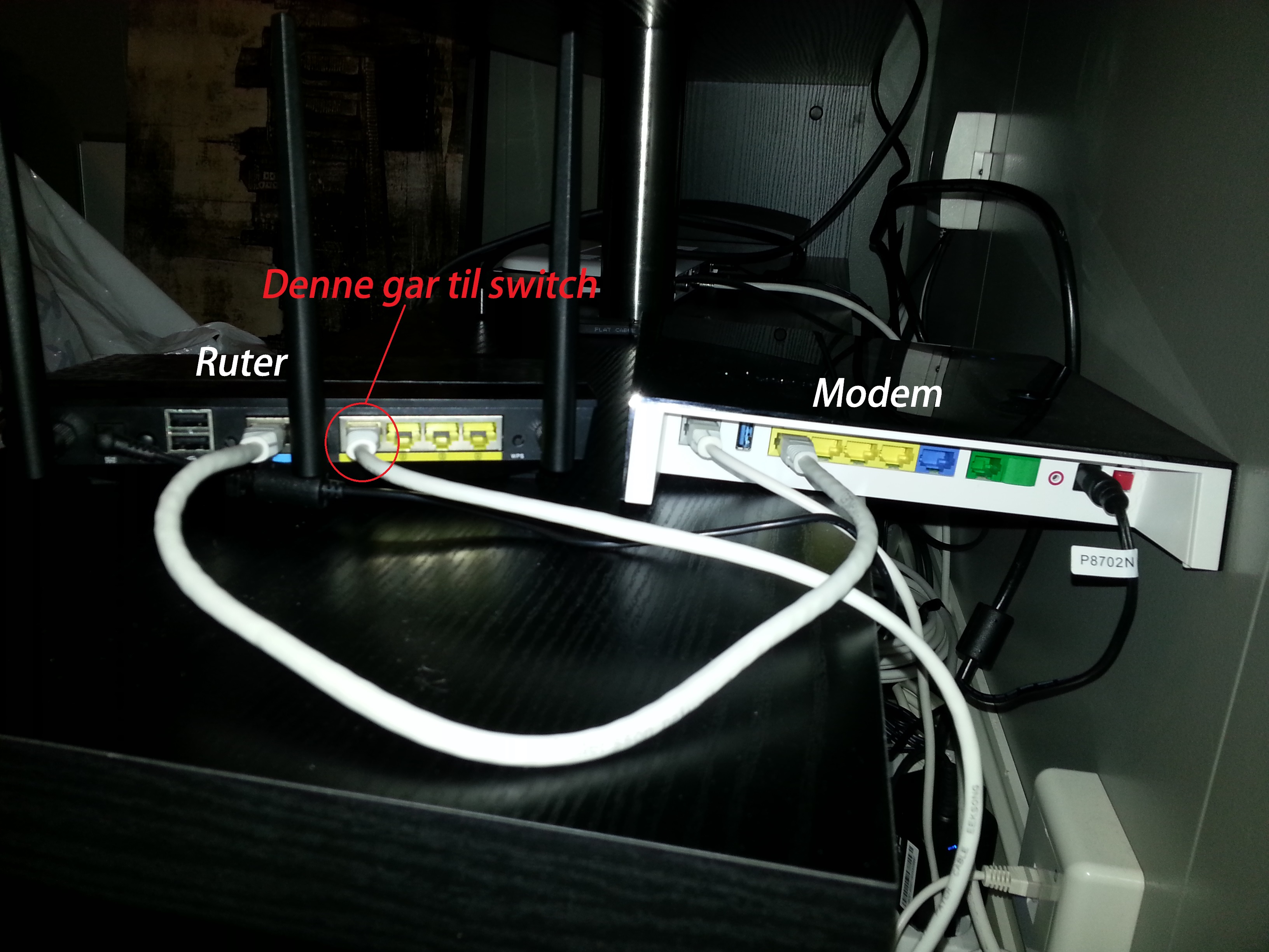

jeg går fra modem -> ruter -> switch -> stasjonær pc.
Jeg bruker å skru av switchen når jeg ikke bruker den stasjonære pcn.
Når jeg skrur på switchen å bruker nettet på den stasjonære pcn funker det ikke. Da blir også nettet på den bærbare pcn min veldig tregt

Modem: ZyXEL P8702N
Ruter: Asus RT-AC66U
Switch: Netgear 8-port gigabit desktop switch GS108
Vet ikke om hva som skjer. Men når jeg skrur nettet på, på den stasjonære pcn blir blir skype samtalen min avsluttet på den bærbare, og internettet blir tregt/ubrukelig.
Når jeg skrur av switchen så den stasjonære pcn ikke har internett lengre blir det som normalt igjen.
Er rikitg det... ;) Men som sagt, du må bridge modemet...
OT: Hvor er switchen egentlig? :p
Fra Telenors sider: "For å kunne ta i bruk en annen trådløs ruter enn den som er levert av Telenor, må modem som er mottatt fra Telenor først settes opp i ren modemmodus (bridge-modus). Veiledninger for dette finner du på modemsidene.
Deretter må PPPoE (brukernavn/passord) oppkobling settes på din ruter. Du må logge deg inn på selve ruteren for å gjøre dette. Lettest måte er enten via medfølgende installasjon CD eller via internet explorer. Her trenger du da å vite gateway adressen for ruteren din. Den finner du ved å trykke på START, deretter KJØR og skrive inn kommandoen cmd. I den svarte ruta skriver du ipconfig.
Da vil du finne en Gateway adresse som du bruker for å logge deg inn på din ruter. (for eksempel 192.168.1.1) På din ruter må du legge inn PPPoE slik at din ruter vil logge seg på Telenor xDSL, her må du sjekke opp i forhold til brukerveiledningen til din nye ruter.
Får du det ikke til, ta kontakt med Telenoreksperten."
