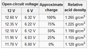

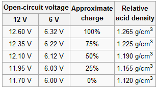

Tullballj Skrevet 8. februar 2014 Forfatter Skrevet 8. februar 2014 Ok, men noen som kan forklare meg hvorfor det er slik? Jeg trodde alltid at et batteri som var 12v var det nøyaktig. Nå har jeg skjønt at det skal vise ca 12,7 når det er fullt og at 12 er tomt, men skjønner ikke helt hvorfor det er sånn? Kunne ikke det stått 12,7 på batteiet i stedet da?
sedsberg Skrevet 8. februar 2014 Skrevet 8. februar 2014 (endret) Spenninga på batterier varierer veldig avhengig av hvor mye strøm som er igjen på de. Dermed er det vanlig å enten bruke middelverdien eller et rundt tall. Spenninga varierer også med belastninga. Edit: Og spenninga varierer også avhengig av tilstanden til batteriet. Endret 8. februar 2014 av sedsberg
pcp160 Skrevet 8. februar 2014 Skrevet 8. februar 2014 (endret) Kan tenkes det finnes en historisk bedre forklaring, men jeg tror det bare er av forenklet praktisk årsak. Batterikjemien dikterer at det på sitt beste produseres 2,1 Volt pr celle, og derfor blir det 12,6 Volt på et 12 Volt bil-batteri (som består av 6 celler). Bilen min har forøvrig 1,78 liters motor, de kaller det 1,8 liter selv om det er feil. Og i stikkontakten hjemme har jeg nå 231 Volt, det kalles likevel 220 Volt anlegg. Ellers er det jo som Sedsberg har sagt, det varierer veldig med belastning og tilstand. Det er derfor det er viktig å måle uten belastning. Til tross for at du har det man kaller 12 Volt pærer er spenningen nær 14 Volt når du kjører, gjerne bare 11 V i startøyeblikket, så bilelektriske ting må tåle relativt høye spenningsforskjeller. Kunne vært interessant å vite hvordan varmeren din beregner gjenværende batteri-kapasitet. Kan ta feil, men innbiller meg at det muligens involverer en eller annen enkel form for belastningstest, ikke bare basert på "overflatespenning". Noen her som vet? Her er en tabell fra Wiki, over ubelastet spenning: Endret 8. februar 2014 av pcp160
