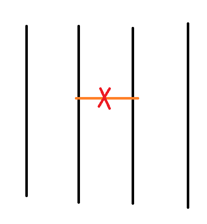

Det er derfor flere her inne har anbefalt å feste i bjelkelaget.
Du finner bjelkene ved å banke til det ikke er hul lyd/ eller se etter fester av platene.
Er du ikke sikker er en bjelkefinner-maskin en billig håndholdt sak i butikken.
Skulle ikke stedet passe OG du har tilgang til taket via loft så kan du lage slik orange planke og henge i den.
Er det ikke tilgang fra oversiden må man nesten bruke en av bjelkene.
