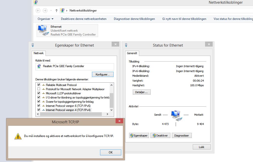

virker forsatt ikke :( Nå står det at det er uidentifisert nettverk. Takker selvsagt for alle som har tatt seg tid til og svare :)

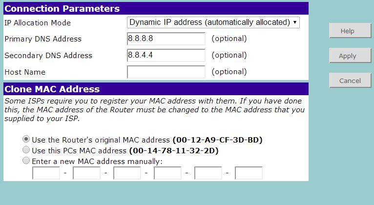

ruteren er fra oldtiden så kan det ha noe å si? problemet kom jo over natten så det kan jo hende at det er en driver som er ut datert eller noe sånt?

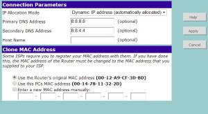

Ser ut som WLAN kortet ditt får IP-adresse fra ruteren din på korrekt vis, dog virker det som ethernet kortet ikke får noen ip-adresse fra dhcp, så der er det noe galt dersom denne er ment å fungere.
Wlan USB sticken din får IP adresse etc, så den biten stemmer, men det kablete nettverkskortet ditt får ikke og standard settings på de fleste PCer, er at kabel overstyrer WiFi, ergo, ingen nett... Og grunnen til det, er garantert Hamachi.. Avinstaller Hamachi, med drivere og nettverks settings - full pupp! Og ta ut WiFi USB sticken din... Da vil du nok få igjen nettet ditt....
Først av alt, gå til produsentens hjemmeside og last ned siste driver til kabel nettverkskortet ditt..
Så avinstaller alle nettverkskort du har med drivere og hele pakka, reboot PCen din...
Installer så driveren du lastet ned og få kablet nett... Husk å ha kabelen satt inn da....;)
