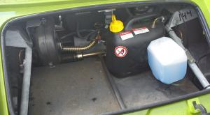

Bare for å ta med et eksempel jeg syns sier ganske mye om "hjemmelagetheten", er bensinkannen de har kjøpt på Biltema og borret et hull, skrudd i et rør, og som står løst oppå batteriene, sånn type løsning jeg ville forvente av en som laget gokart til sønnen i garasjen, men ikke av en bilprodusent. (Bilen på bildet er forøvrig den nye modellen, hvor kanna står på en tykk papplate, forgjengeren hadde bare en løs bil-gulvmatte oppå batteriene, som kannen står på.)
