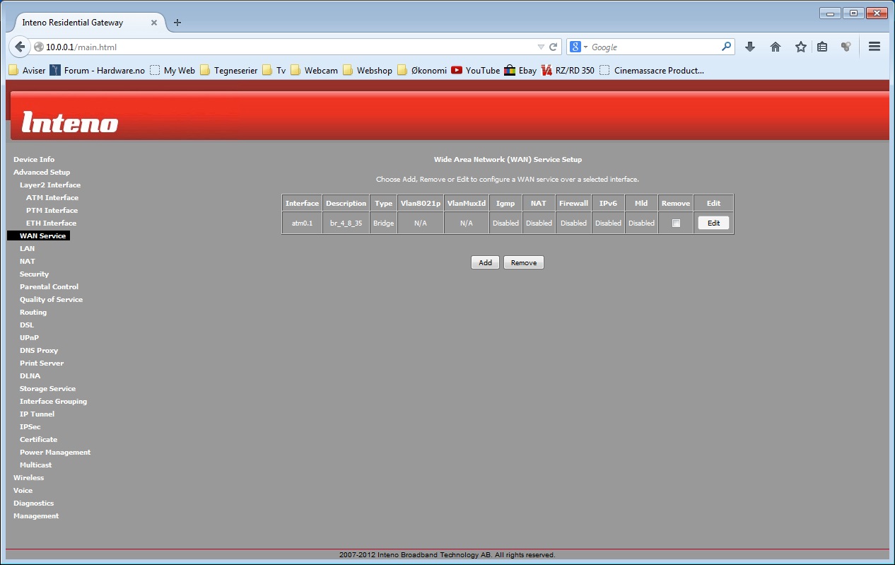

Fikk satt Inteno DG150-en i Bridge. Litt usikker på instillingene, men det funker.

Hei sedsberg. Jeg fant det samme passordet et sted, men akkukrat hvilke instillinger valgte du for å sette det i bridge modus ? Jeg ser det er et valg under wan services om man trykker edit som heter "Bridge PPPoE Frames Between WAN and Local Ports"
Var det denne måten du gjorde det på ?
mvh Terje

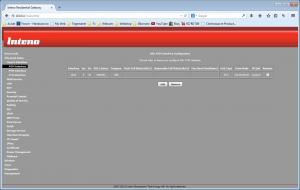

Håper disse kan hjelpe. Opretta nye profiler så jeg husker ikke helt nøyaktig.
attachicon.gifbridge1.jpgg
Du slettet den configen som lå der fra før? For på ATM Interface har jeg 4 innføringer fra NGT, 2 EoA og 2 PPPoA.
Og på WAN service har jeg 6 innføringer fra NGT.
