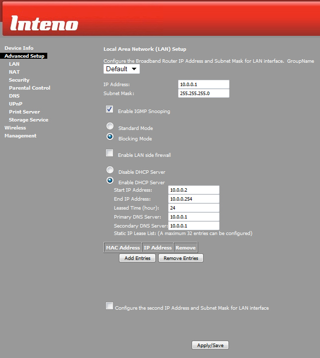

ChrisCo Skrevet 13. februar 2014 Skrevet 13. februar 2014 Intenoen lager et eget internt nettverk (LAN), med en DHCP server som deler IP adresser og annen relevant informasjon, i 10.0.0.0/24 subnettet.. Det er et eget nettverk og broadcastdomene.. Asusen din gjør akkurat det samme, men på 192.168.1.x/24 subnettet.. Altså, to (2) forskjellige, individuelle, separate nettverk.. Og grunnet begrenset mulig antall IPv4 adresser, så bruker man NAT (Network Address Translation) for å kunne bruke inntil 65535 IP adresser bak en offentlig IP adresse.. Så når Intenoen lager et nettverk på 10.0.0.0/24 subnettet og Asusen på 192.168.1.0/24 subnettet, så blir det nødvendigvis 2 separate nettverk og dobbel NATing.. Asusen må gjøre om 192.168.1.x adresse til 10.0.0.x adresse, og Intenoen må videre gjøre om 10.0.0.x adressen mot den offentlige IP adressen den har.... WiFi er bare en trådløs løsning innad i LANet, og har ingenting med over nevnte å gjøre... 2.4GHz og 5GHz er bare to forskjellige radiofrekvenser...
