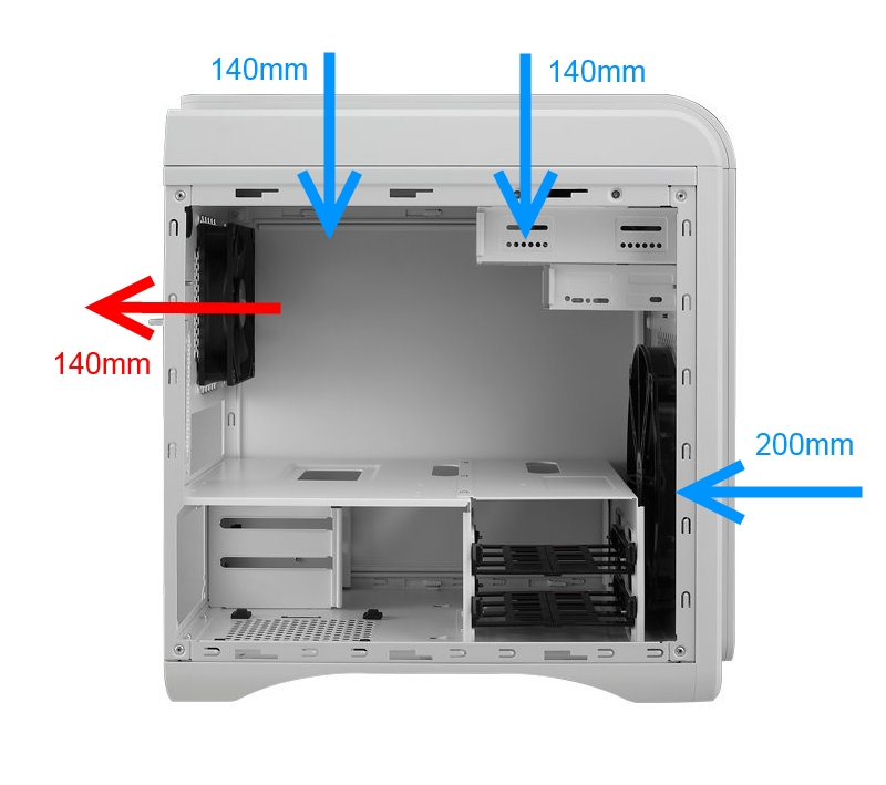

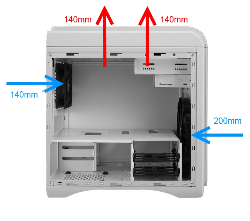

Gidder ikke å starte en ny tråd da jeg allerede har en som ligner.
Jeg har lyst på bedre kjøling i pc'n og har to ledig plasser på toppen av kabinettet som jeg ikke vet hvordan jeg skal utnytte ennå.
Har tegnet et par eksempler:
Alternativ 1:
Alternativ 2:
Noen som vet hva som er mest effektivt? Eventuelt har et annet forslag?
