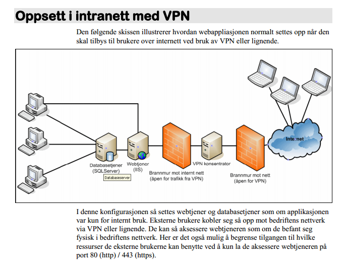

Corna Skrevet 27. januar 2014 Skrevet 27. januar 2014 Det beste er vel å få de som drifter til å sette opp en VPN-kobling til deg. Legger ved en skisse på hvordan det teknisk kan settes opp Kan jeg spørre hva skal du bruke serverene til?

nomore Skrevet 27. januar 2014 Skrevet 27. januar 2014 Men hvorfor skal SQL server publiseres? Dette er en dårlig ide. Det er kun webapplikasjonen som må være tilgjengelig fra internett(på port 80 eller 443). Kommunikasjonen mellom applikasjonen og databasen foregår da lokalt på innsiden. 1

nomore Skrevet 27. januar 2014 Skrevet 27. januar 2014 Det er IIS serveren, den som kjører applikasjonen, som settes opp til å lytte på en port. Deretter må du sørge for at brannmurer og routere er satt opp til å akseptere denne trafikken og route(NATe) denne rett sted.

stigfjel Skrevet 27. januar 2014 Skrevet 27. januar 2014 Du eksponerer gjerne applikasjonsserveren (web e.l.), ikke databaseserveren. Den skal stå beskyttet bak brannmurer. Helst skal webserver stå i et DMZ (nettverk med internett-aksess) mens db-serveren skal stå i et beskyttet nettverk som ikke skal ha kontakt med internett.
