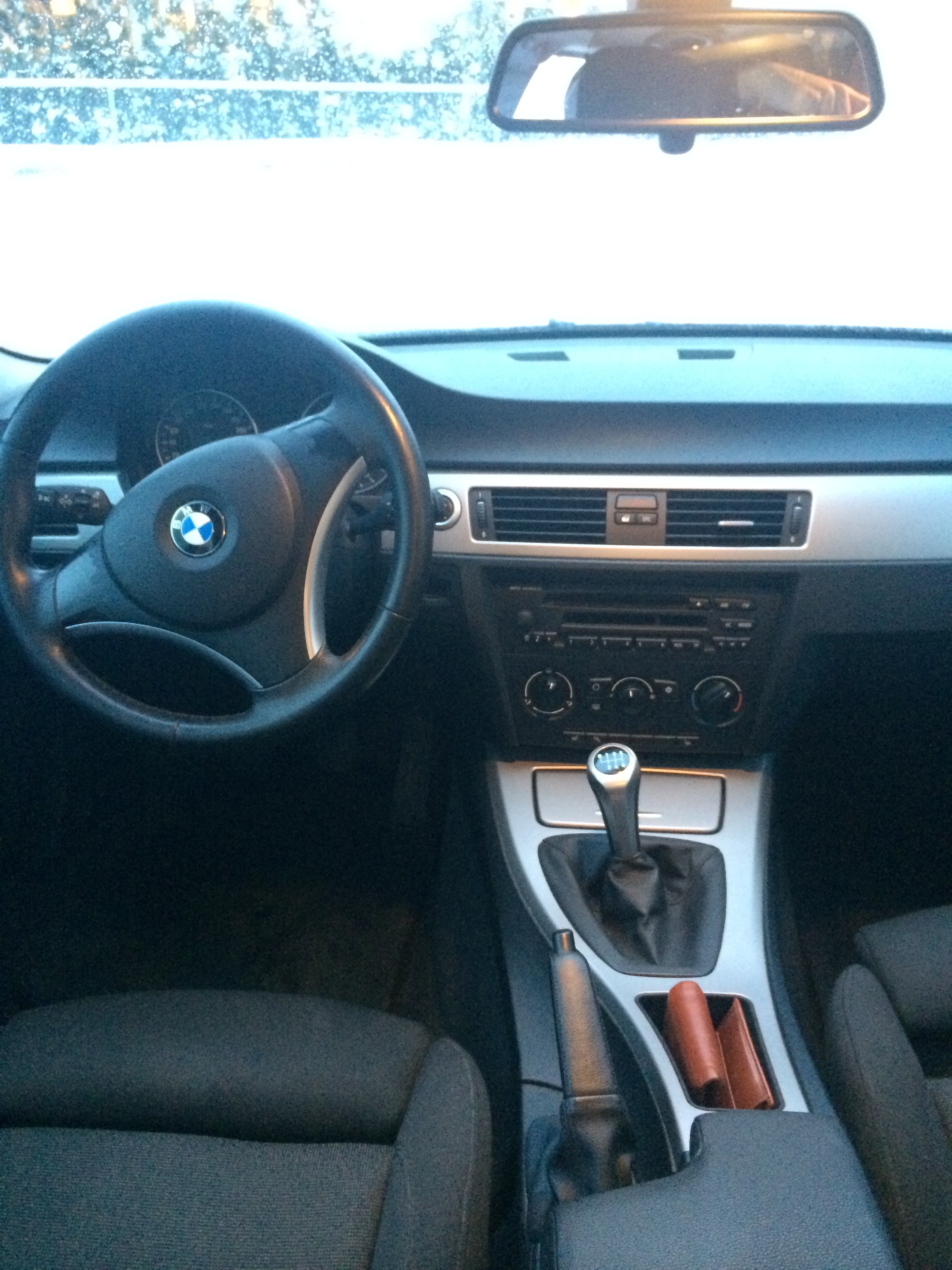

Har du med eller uten automatisk klimaanlegg? Har du automatisk kan du få tak i en 2-DIN-adapter og sette inn stort sett hva du vil av 2-DIN navigasjonsenheter. De fleste har også overgang til rattkontrollene. Selv har jeg Pioneer med rattkontrolladapter og det fungerer greit nok. Støtter også musikk via bluetooth og har touchskjerm.
Har du manuell AC blir det litt verre. Da må du bestille et ganske dyrt monteringssett samt skjære ut med dremel og greier for å få det til å passe. En del mer knot men fullt mulig. Jeg har manuell AC. :p

Har uten automatisk klimaanlegg.. er manuelt desverre.. Hvor mye er det snakk om for et monterinsett? satt du det opp selv, og var det ekstremt vanskelig, eller mulig for en som ikke har så mye peiling? Evnt, vet du hva sånt koster å få satt opp av andre?

Synes den er grei nok. Er godt mulig det finnes bedre spillere til prisen. Du er avhengig av de 3 tingene jeg linka til ja. Monteringssett, bezel/ramme og monteringssett for setevarmere. Vær obs på at du må fram med dremel og baufil for å få det til å passe. Du trenger også selvsagt ISO-overgang. Jeg kjøpte et kit med ISO-overgang og rattadapter. Da fikk jeg også tenningssignal rett fra CAN-bussen og slapp å styre med strømstjelere e.l.
