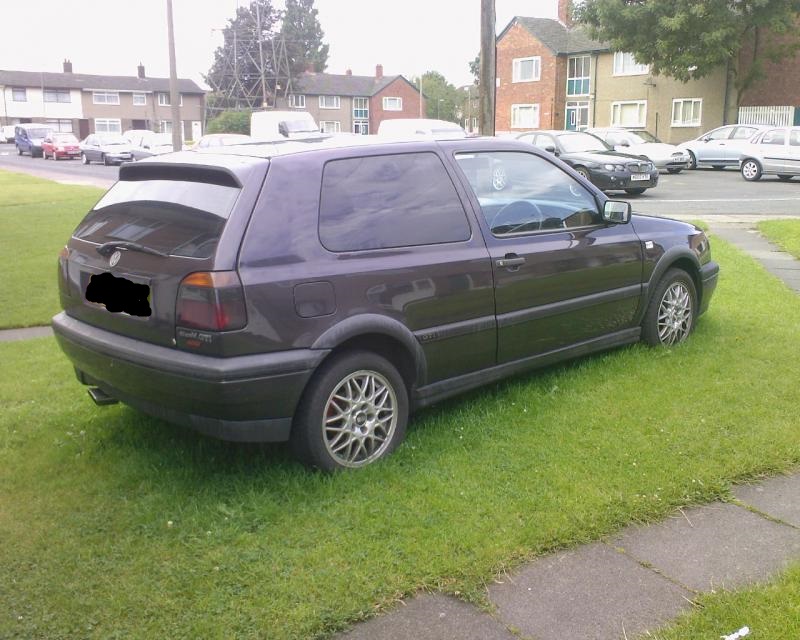

kr0k Skrevet 7. januar 2014 Skrevet 7. januar 2014 (endret) Heisann, jeg har en golf 3 gti 1994 mod, som førstebil, og vil "pimpe" den til noe utenom d vanlige. ser at for hver dag som går kommer d flere og flere me effektanlegg på bilene sine, noe som jeg synes er blitt litt i meste laget.Jeg lurte på om det var mulig å få montert noe som er "street legal" som gir deg små flammer ut bakpotta når du gasser på/girer? det er ikke turbo motor på bilen by the way. Endret 7. januar 2014 av kr0k
1245112654122755325882462 Skrevet 7. januar 2014 Skrevet 7. januar 2014 Det der ser harry ut allerede. 3

Akse Skrevet 7. januar 2014 Skrevet 7. januar 2014 Det eneste som kan gjøre en eldre golf finere er å kjøpe et sett med fine BBS felger og noe senk. Det, sammen med en skikkelig omgang bilpleie kan gjøre den godt over gjennomsnittet fin.

OJ Doe Skrevet 7. januar 2014 Skrevet 7. januar 2014 Kan du legge ut bilder av din bil? Bilen på bilde er fra UK, og står i UK, så jeg antar at du bare fant bilde på Google. Å få bilen til å spytte flammer ut av eksosen, er ikke å anbefale. Det heter egentlig "anti-lag" og brukes på turbomotorer. Å justere seg til at motoren har så lav A/F-ratio at den ikke forbrenner rent, må mappes. Stiller du tenningen så langt tviler jeg på at den motoren varer mer enn en uke. Det får du uansett ikke "street-legal", eller godkjent for veibruk, som vi sier i Norge. En Golf GTI MK3, er uten tvil den tristeste GTI-en, noen sinne. Noe kan gjøre selvsagt. Bytte ut alle foringer med polyuretan, "polyforinger" som det kalles på kult. Bytt alt av slitedeler i understell, overhale bremser, bruk gode klosser(Hawk Blue er bra). Byttte rotor, fordelerlokk, plugger og pluggledninger er godt for tenningen. Bytt alle oljer, motor, gir og diffrensial. En vask, innvendig og utvendig, rubbing og polering(detailersclub norge kan gi deg mange gode råd om å blåse nytt liv i en gammel bil). Husk at dette er en GTI, ut med tunge basskasser og ekkelt stereoanlegg. Et komponentsett og en god spiller er tilstrekkelig for at du skal høre på musikk når du er i bilen. Ut med all unødvendig utstyr. Fjærer og dempere bør oppgraderes, det finnes masse å velge i for Golf 3, velg noe med grei kvalitet. KW, BIlstein, Koni etc. Litt senk er bra, men ikke ta helt av. Noe mer enn 30-40 mm er ikke nødvendig. 1

Gjest Slettet+5132 Skrevet 8. januar 2014 Skrevet 8. januar 2014 bilen min er helt lik den på bildet, har polert bilen jevnlig, ser ganske bra ut i lakken. innvendig er den også helt ren, men om det ikke finnes noe lovlig. at man bare monterer en tennplugg eller noe i sluttløpet på eksosanlegget, så er det vell ikke verdt å gjøres ^^ Men ja, har store planer om å få nye, sterke skiver, eventuelt chippe bilen litt, bytte foringer og alt av olje.. det som står på lista for øyeblikket, men kommer mer etterhvert takk for tipsene uansett Chipping av en bil uten turbo har veldig lite for seg, koster langt mer enn det smaker.
