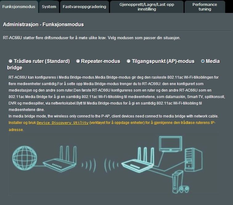

Selvbyggern Skrevet 5. januar 2014 Forfatter Skrevet 5. januar 2014 Sett opp nr. 2 som Media bridge.... Og da vil signalet bli mye sterkere enn hvis jeg bare hadde tatt det imot med den bærbare? Eller vil den nye ruteren få inn like svakt signal? Det jeg tror er at det får inn et sterke signal pga antenne på ruteren

sedsberg Skrevet 5. januar 2014 Skrevet 5. januar 2014 (endret) Etter som jeg forstår av bildet over så må alle enhetene (PC-er etc.) kobles til med kabel når en setter de opp i Media Bridge. In media bridge mode, the wireless only connected to the P-AP, client devices need to connect to media bridge with network cable. Endret 5. januar 2014 av sedsberg

ChrisCo Skrevet 5. januar 2014 Skrevet 5. januar 2014 Hmmm, jaggu, det har du rett i... Hakke lagt merke til det før faktisk.... MEN, det skal være mulig å koble til trådløst likevel, hvis man bruker 2.4GHz båndet til enheter.. Broen mellom routerne vil kjøre på 5GHz, mens 2.4GHz båndet vil være ubrukt og kan brukes til å gi WiFi tilgang likevel... Alternativt så kan du bruke vanlig AP mode på router nr. 2...
