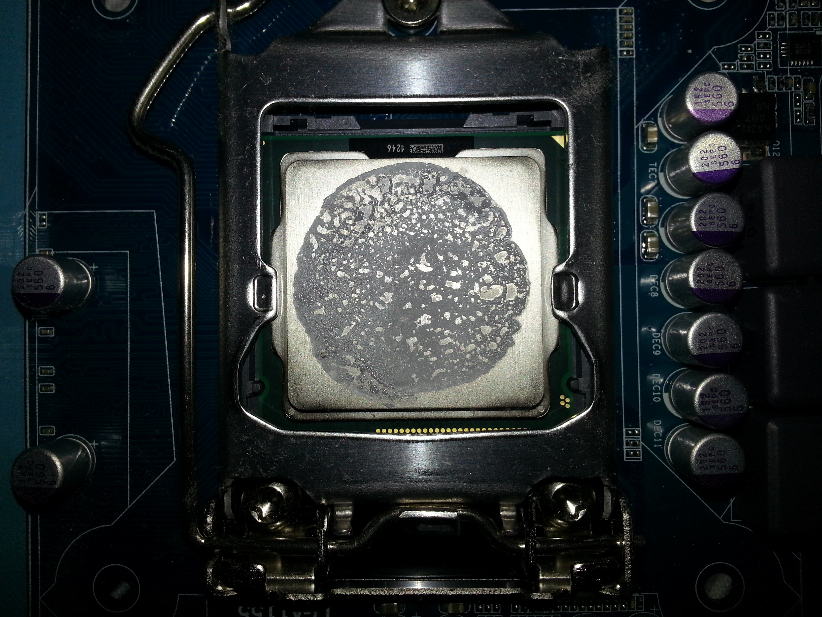

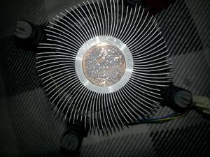

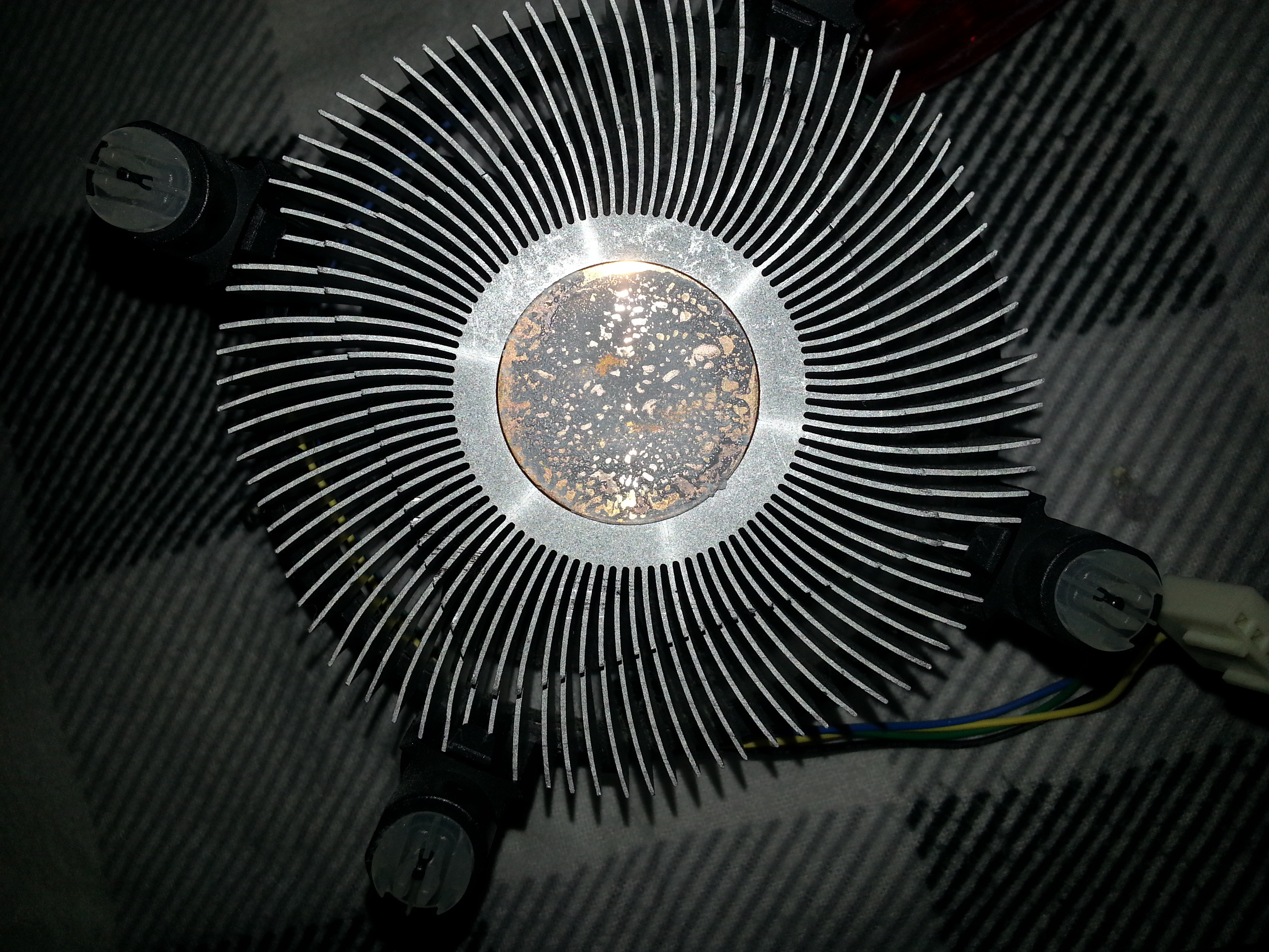

som dere kan se på bildene under. Jeg tok av vifta på cpuen. Når jeg skal sette den på igjen, må jeg ta på mer kjølepasta eller skal jeg bare ta den på uten kjølepasta? post-294749-0-54841700-1388955881_thumb.jpgpost-294749-0-02231300-1388955936_thumb.jpg

Du må tørke vekk all den gamle å påføre ny. Ca størrelsen til ett riskorn/ert. Mer er ikke bedre!
Er ikke den gamle stivnet fast? eller er det bare å tørke det lett av?
Tørk det av med en klut som ikke loer, eller papir. Går helt fint. Sitter sjelden så fryktelig god
Skal du derimot gjøre det helt etter boka (langt fra nødvendig med mindre du prøver å redde hver minste grad) så er det isopropanol og mikrofiberklut som gjelder. :)
