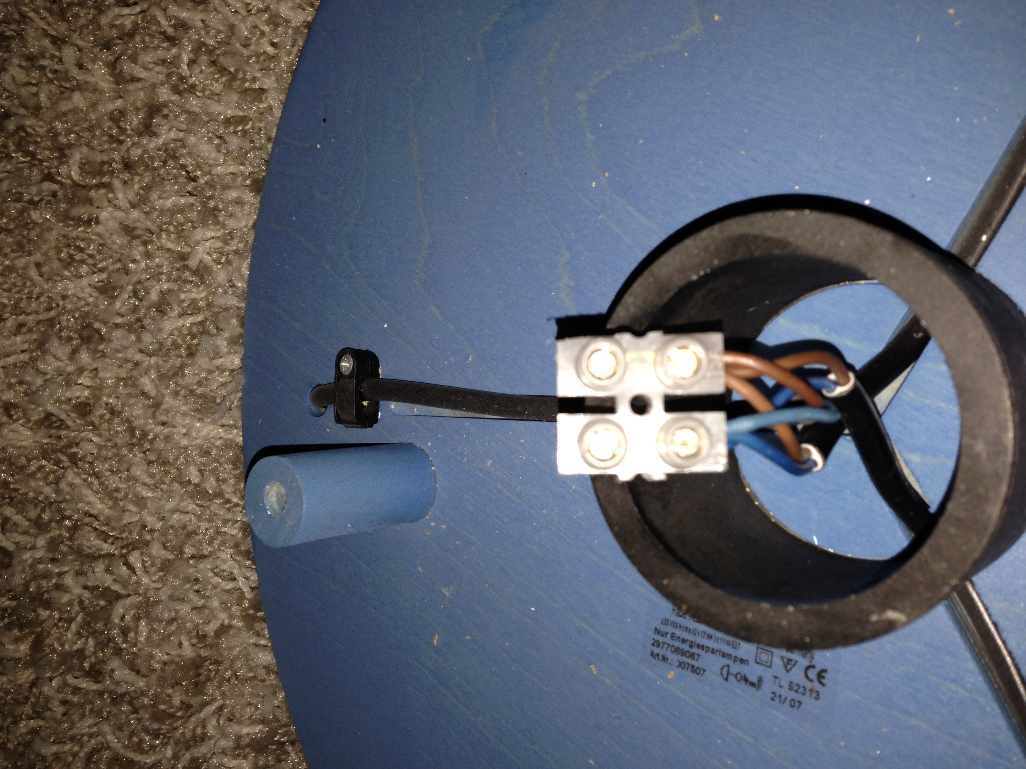

Skal montere en taklampe på tv stuen, her er situasjonen i taket: post-216210-0-49675200-1388849230_thumb.jpg
Det jeg lurer på er om jeg kan putte bare 2 ledninger av de som kommer ut i taket i 2 av hullene her, eller om alle 3 hullene i lampen (på bildet under) MÅ forsynes med en ledning? post-216210-0-02121200-1388849228_thumb.jpg
Hva betyr forresten L , N og det tegnet i midten?
Endret av Borger___
Den skal vel egentlig jordes, men den fungerer fint om du putter blå og svart på L og N.
Hva er jordingens eventuelle funksjon i dette tilfellet da og hvor er jordingsledninga (er det den hvite) ?
Lurer også på hvorfor blå og hvit går inn i en slags "splitter" og ut kommer bare den blå?

Jord er den som er gul/grønn. Og siden du må spørre om dette, foreslår jeg at du får hjelp at noen til å gjøre dette riktig. Husk også at selv om bryteren er slått av, har du spenning på den ene fasen!!
Når det gjelder den hvite, antar jeg at den kommer fra en lysbryter, og at den er koblet som blå videre til neste lampe.

Jordingens funksjon er å hindre at metallet i lampen blir spenningsførende hvis L eller N-lederen løsner og kommer borti metallet. Hvis lampen er jordet vil sikringen gå umiddelbart.
Blå og hvit blir ofte brukt om hverandre, men EGENTLIG skal blå være ubrutt fasestrøm, mens svart og hvit skal være brutt fasestrøm. Brun skal være ubrutt den også.
I praksis brukes dessverre blå, hvit, svart og brun om hverandre. I IT-nett gjør det ikke så mye bortsett fra at det kan være vanskelig å vite om en leder går via en bryter eller ikke. I TN-nett er det veldig viktig at man vet hva som er N og at N er blå og ubrutt.

Det var da voldsomt. Jeg ringer jo ikke elektriker på en Lørdagskveld for å bytte en taklampe. Huset er fra 95 så anlegget er neppe eldre. Jeg gjorde som nevnt over, puttet blå og sort inn i L og N, skrudde igjen, og nå lyser det og alt er i skjønneste orden. Ser ikke helt hva en elektriker ville gjort utover dette, forutenom å fylle ut evt papirer/erklæringer samt sende meg en fin faktura i etterkant.
Gikk forøvrig fint med bare å skru av lysbryteren, jeg overlevde iallefall :)

En elektriker ville koblet til jord, slik at sikkerheten var ivaretatt. Dersom du ikke har 2-polet bryter i stua (og det har ingen), har du altså koblet dette med spenning på den ene fasen.

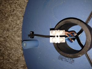

Slik så iallefall løsningen jeg byttet vekk ut: post-216210-0-82580000-1388857967_thumb.jpg
De 2 ledningene gikk altså inn i dette mellomstykket og som vist på bildet kommer det 3 tynne brune ut av den ene og 3 tynne blå ut av den andre. Disse fordelte seg videre i 3 retninger til 3 lyspærer..
