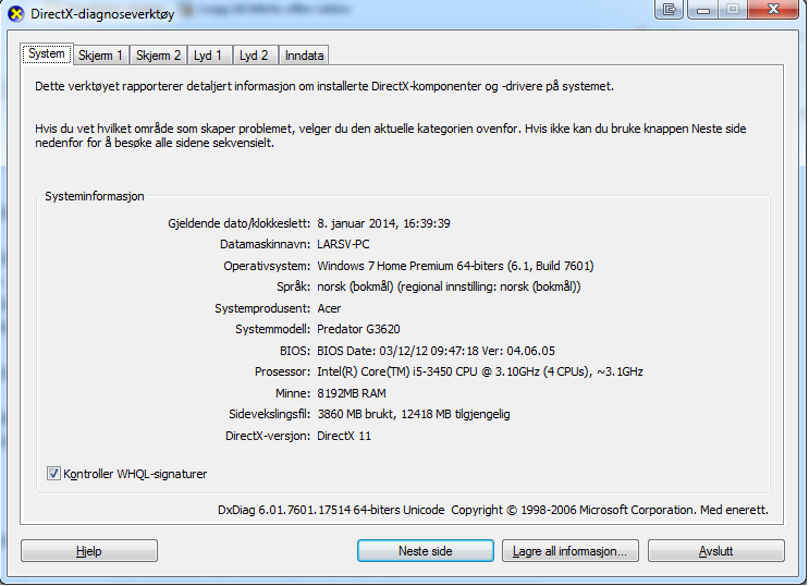

det er ikke noe jeg finner i DirectX diagnostics, tok et screenshot om det hjelper.post-295122-0-45513900-1389195929_thumb.png

Beklager manglende tilbakemelding på DirectX infoen, da jeg var på reise. Som du selv fant ut så viste den ikke hovedkort info, annet enn hvilken BIOS versjon den kjørte. Kunne kanskje funnet det ut med andre programmer, da det nok sannsynligvis fortsatt bare hadde trengt en BIOS update for å fungere.
Godt å høre at det løste seg med nytt hovedkort (selv om du hadde testet kortet OK i annen maskin) og at det ikke ble et bom-kjøp.
