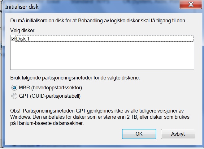

Når jeg åpner diskbehandling får jeg opp dette:
Er det noen måte for meg å hente filene på disken mens den står i denne PCen? Vil jeg miste filene om jeg velger å initialisere disken?

Jeg er ikke ekspert på området, men det står i det vinduet ditt i første posten: "..behandling av logiske disker..".
Systemet ditt tror vel ikke at du skal legge den til raid eller noe? Har du raid og er de eksisterende diskene dine av typen "logisk"?
Nå sporer det av. Dette har ingenting med RAID eller logiske disker å gjøre. Det er en standard dialog for initialisering av disker. Orginalt (på engelsk) står det "Logical Disk Manager", som er navnet på software komponenten i Windows.

At du får opp wizarden indikerer vel bare at widnows ikke finner en gyldig MBR/GPT.
Å initialisere disken skriver så vidt jeg husker bare ny MBR/GPT samt EOS-info på disken, så jeg vil tro at så lenge denne stemmer med slik den skulle ha vært (i.e. at du brukte samme filsystem osv tidligere) så vil du ikke miste noe (selve initialiseringen sletter ingen data).
Risikoen er jo evt at noe er feil og at du kan ødelegge mer, men er ganske sikker på at jeg har fått opp denne selv når jeg har satt inn disker med data i PCer de aldri har vært i før.
Det er ikke noe problem å initialisere. Du får en tom partisjonstabell, og de gamle filene er akkurat like urørte og utilgjengelige som de er nå.

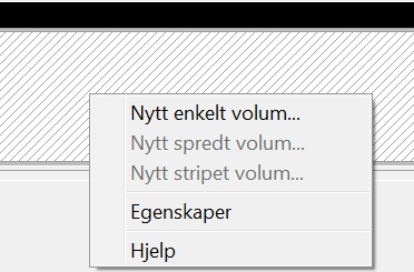

Funker det bra nok å lage nye partisjoner i windows eller bør jeg bruke ett program til det? Kan filene bli enda mer borte når jeg lager partisjoner?
Er dette de valgene jeg skal få opp?
Ja, det er slik man lager partisjoner etter å ha initialisert en disk. Man trenger ikke noe program, det er ganske selvsagt at Windows selv kan gjøre dette.
Når man formaterer partisjonen så overskrives filtabellen. Det kan ligge igjen informasjon om navn og plasering av de gamle filene, så jeg ser ingen grunn til å gjøre det før man kjører et recovery scan.
Ser du har en annen tråd om en 3 TB disk. Se på bildet ditt i første innlegg her, der kan man velge MBR eller GPT.
WIndows 7 vil dessverre alltid velge MBR når denne dialogen åpnes. En 3TB disk må være GPT.
Endret av Hårek
Ser det kom noe vesentlig informasjon i en annen tråd - dette er en 3TB disk. Men den vises som 800 GB i MBRlister. Da har du satt denne disken i en PC som ikke takler en 3TB disk.
Det betyr et det er ikke MBR vi ser, og at MBR ikke er overskrevet. Alle filene var da intakte, og initailisering har nå skrevet over en sektor et helt annet plass på disken.
Å bruke recovery program har da ingen hensikt.
