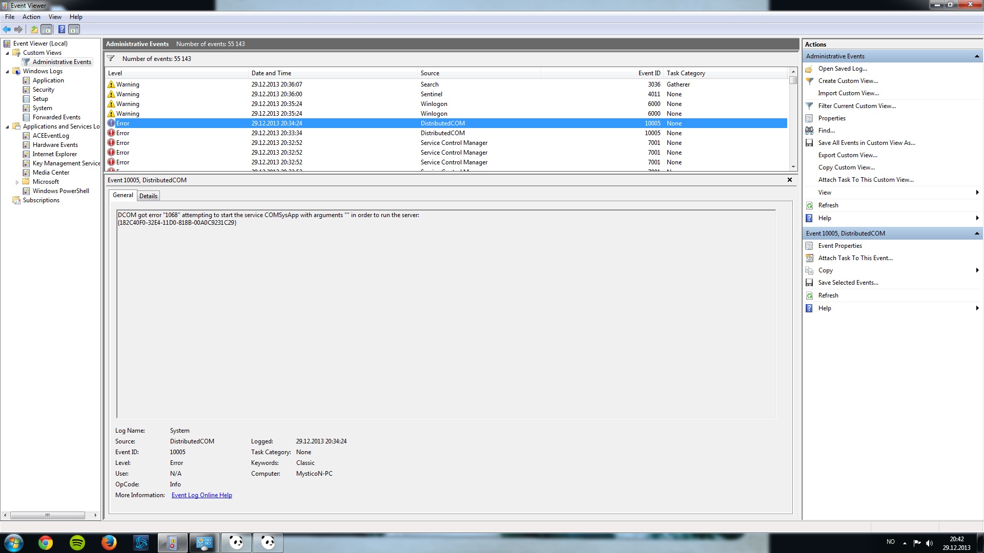

Pc'en går til svart skjerm. noen som kan hjelpe å tolke event viewer?
Har hatt problemer med svart skjerm i lengre tid nå. Først var jeg sikker på at det var mitt gammle GPU som var problemet da jeg ikke en gang fikk på maskina men igjen har jeg begynt å fått problemer med svart skjerm etter montert ny GPU.
Etter maskina har vært litt idle blir skjermen svart og eneste som hjelper er en restart.
Ingen virus, ingen nye programmer/spill er instalert.
maskina fungerer fint så lenge den ikke går i idle, kan spille, se film og bruke den som normalt uten noen problem.
Noen tips/råd på hva dette kan være? Den feilen i event viewer var det vel ikke så mange som forsto seg på.
Det er neppe DCOM som forårsaker problemene dine, og det skjermbildet viser kun "Error" som i seg selv ikke skal føre til at skjermen blir svart. Den feilen du har merket, sier kun at DCOM fikk en feil da den prøvde å starte COMsysapp service. DCOM eller Distributed COM er en Windows komponent som brukes for å "snakke" med andre software komponenter over nettverk (hvis jeg ikke roter nå da).
Det at skjermen blir svart, kan heller tyde på at Windows slår av skjermen pga energi innstillinger,og greier ikke å vekke den til live igjen. Det er slik jeg forstår problemet ditt.
Det hadde vært fint å vite litt mer om hardwaren din også.
