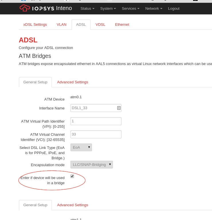

t0mm96 Skrevet 15. mai 2015 Skrevet 15. mai 2015 (endret) Fikk endelig til å sette mitt i bridge modus i dag. Det som skulle til var å gå inn på layer2 interfaces og hake av "Enter if device will be used in a bridge" Endret 15. mai 2015 av t0mm96 1
Zimba Skrevet 15. mai 2015 Skrevet 15. mai 2015 t0mm96: Hva slags firmwareversjon (iopsys version) har du?
t0mm96 Skrevet 15. mai 2015 Skrevet 15. mai 2015 (endret) Powered by LuCI Trunk (inteno-1.0.87) OpenWrt Attitude Adjustment 12.09.1 iopsys Version DG301-W7P2U_NGT2.4.0RC6-140604_2057 Endret 15. mai 2015 av t0mm96
Zimba Skrevet 15. mai 2015 Skrevet 15. mai 2015 Har fått NGT til å oppdatere firmware på min ruter til DG301-W7P2U_NGT2.4.12RC6-150220_1628, har holdt seg stabil siden da. Men er det full bridge du får med den løsningen?PPPoE-brukernavn og passord på ekstern ruter? (om du er på NGT sitt utstyr, vel og merke).
t0mm96 Skrevet 15. mai 2015 Skrevet 15. mai 2015 Ja, bruker en pfsense box som tar seg av PPPoE delen, får bare håpe det virker etter neste uke også når jeg blir koblet over til vdsl.
Zimba Skrevet 15. mai 2015 Skrevet 15. mai 2015 Så flott, takk for oppskriften. Dette krever adminrettigheter, se posten litt lengre opp.Jeg tester DG301 en stund til med den nye firmwaren, den har hatt en lei tendens med å plutselig kutte ut WiFi-signalene helt.Har satt WiFi-kanal manuelt og fjernet alt som har med "Auto" å gjøre.
Visko Skrevet 20. mai 2015 Skrevet 20. mai 2015 @t0mm96, if you are ever in Oslo, you're my guest for a beer. I managed to do it, thank you.
