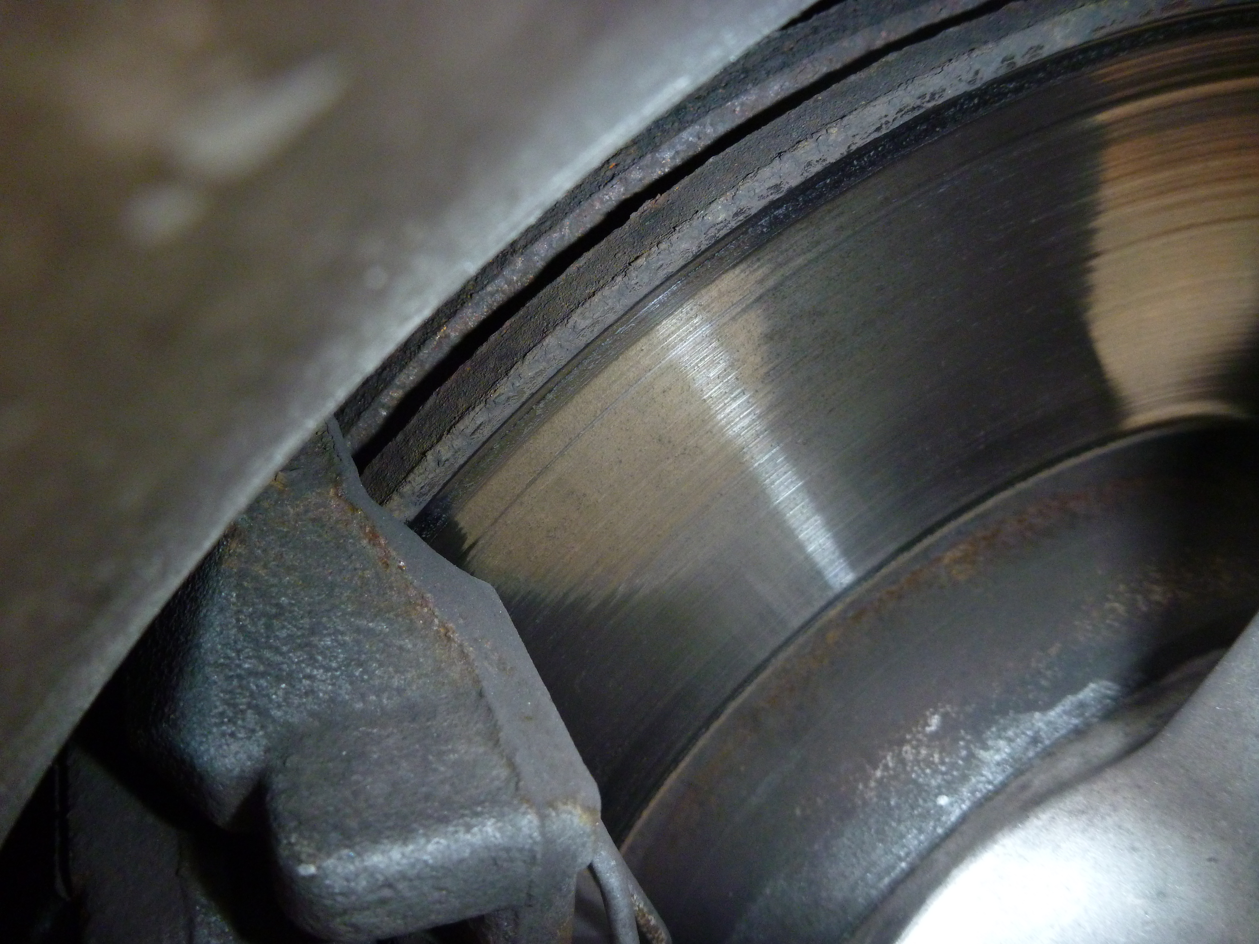

[Løst] Må bremsene byttes?
Tullballj
Gjest Slettet+3124
Jeg er ingen bilmekaniker! Men den ser ut som den er slitt, og basert på fremsiden ser den «grei» ut for meg. Selv om den ser grei ut på fremsiden, kan det være en annen historie på baksiden! Du får ta en titt på baksiden, og eventuelt legge ut et bilde av den siden også!
Skal du på EU-kontroll så husk at de sjekker begge sidene av skiva! :)
Nå har det seg slik at jeg skal få byttet bremsene bak på garantien pga de er dårligere enn de foran. Hvordan er det når de bak blir byttet, bør de foran byttes også da eller kan man bare bytte på hver aksel?
Det viktigste er å bytte på hver aksel. Verste du kan gjøre er å bytte begge venstre :-P Blir fort ubehagelige situasjoner.
Jeg bruker bilen min endel på bane og har endret litt på bremsetrykket mitt. Derfor vil ofte bremsene forran slites litt raskere, og har aldri hatt noe problem med å bytte bare en aksel
Ei bremseskive må byttes om tykkelsen er under oppgitt minimum, skiva har betydelig kast eller skader, eller har rust på mer enn 25% av bremseskivas sliteflate på en av sidene.
Det er noen små groper i bremseskivene som indikerer om de skal byttes eller ikke, er disse borte. Så burde du bytte.
Veldig få skiver har disse.
Det er mest vanlig på uoriginale skiver i alle fall. Biltema og sånt rammel... ;) Neida, tror bl.a. Brembo ettermarkedsskiver har slitevarsel.
