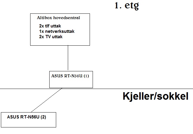

Har hatt en del problemer med hjemmenettverket mitt en stund nå, med nettverket som faller ut regelmessig.
Oppsettet består av Altibox hjemmesentral, og går videre til en Asus RT-N56U for internett til hovedetasjen og loftet, og fra den er det lagt opp en nettverkskabel (fastlagt) ned i sokkelleiligheta til en ny RT-N56U.
virker som dette skaper problemer, og gir ustabilt nettverk.
er det noen instillinger jeg må vite om, for å få det til å bli mer stabilt?
Har laget en skisse som illustrerer oppsettet.
Problemet kan like være den trådløse adapteren jeg har i pcen, som er netgear n600 (wnda3100v2)
For det ser ut til at trådøs på andre enheter fungerer, som telefoner og nettbrett
Avkreftet at det er usb dongelen som er problemet. Har nå prøvd med kanel mellom ruter og stasjonærpc, men problemet er der enda, men kun på pcen. Hva kan være galt da? Ligger problemet i selve pcen da?

har du endret på noen av standard instillingene på en av asus routerne? Om du ikke har gjort det så vil begge routerne ha 192.168.1.1 eller 192.168.0.1 og det vil funke særdeles dårlig for pcer bak router nummer to pga router nr to får samme subnet på både lan og wan.
På router nummer to bør du enten deaktivere routing funksjonaliteten eller ta i bruk et annet subnet på lan siden, som f.eks 10.0.0.1/24
Ja har endret på det så de får forskjellige ip adresser.
Har 192.168.1.1 & 192.168.2.1
Hvordan deaktiverer man routing funksjonen da? Kalles dette noe spesielt som jeg vil finne innpå siden til ruteren?
Her spørs det jo hva man egentlig vil oppnå? Hvis ønsket er at det skal fungere som ett nettverk så er det enleste å sette begge Asus-ene i AP-modus (Administrasjon -> Funksjonsmodus) og bruker dermed DHCP kuni hjemmesentralen.
Du skriver ikke hvilke porter routerene er koblet i. Dette er ganske vesentlig for hvordan du skal sette de opp og hvordan nettverket vil oppføre seg. Hvilken router kobler du deg til med wifi? Er aalle satt opp med samme navn på wifi og kanal f.eks?
Sjekk først hvilken ipadresse du har i sentral.
Altibox bruker normalt 192.168.10.x på LAN. Har du dette eller en internettadresse der?
Oppsettet videre vil avhenge av hvordan du ønsker å sette opp nettverket.

Er vel den gamle Hjemmesentral CPL3 jeg har, og har aldri vært innpå noe tilsvarende nettside for altibox, heller aldri fått noe informasjon fra leverandør om det. Vet derfor ikke ipadresse til sentralen.
fra sentralen og inn på den første ruteren er det koblet opp som beskrevet i manualen, inn i port 0 eller hva det er, den er vertfall godt markert. videre har jeg gått ut fra port 1 og inn port 0 på ruter nummer 2, samme som den første.
Begge ruterene blir tilkoblet med WiFi, og jeg har forskjellig navn på ruter / kanal
asus_2,4ghz xxxxx sokkel
asus_5ghz xxxxx sokkel
asus_2,4ghz xxxxxx
asus_5ghz xxxxxx
Ønsker å sette opp nettverket med to separate rutere, da det totalt sett er veldig mange enheter som kan koble til nettverket.
4 telefoner
1 stasjonær PC
3 bærbare PCer
1 bluray spiller
2 nettbrett
1 PS3
+ evt. gjester.
så blir mye å takle for en ruter, selv om ikke alle enhetene (ytterst sjeldent) blir brukt samtidig.
Alt vil likevel sendes gjennom alle routerene, så du vil ikke få færre connections dersom det går ut på Internett. Det er helldr ikke nødvendig å ha tre routere, hjemmesentralen er også en router. Jeg anbefaler at du kun har en router og bruler de to andre som aksesspunkt. Jeg vet ikke hvordan det er med hjemmesentralen og tv eller telefon, så jeg vil ikke anbefale bridging av den. Først bør du, som skrevet før, sjekke hvilke IP-addresser routerene deler ut.
Internettstatus: Tilkoblet
WAN IP: 192.168.1.252
hjemmesentralen har kun ett uttak, og er ikke trådløs. når jeg går inn på WAN IP så kommer jeg bare rett innpå Asus sin ruter.
men jeg sier det igjen. det er kunn på min stasjonære PC hvor jeg har problemet med at internett faller ut av og til
WAN-ip deles ut av routermodem i sentralen. Mulig at IP til sentralen da er 192.168.1.1.
Du bør da helst sette opp begge routerne som aksesspunkt.
Jeg kjenner ikke til om man kan sette routerne opp som rene aksesspunkt og switch via GUI.
Men man kan jo gjøre dette på gamlemåten, ved å sette statisk IP som ikke er i konflikt med sentralen.
I tillegg kobler man da sentralen (routermodem) i LAN på begge routerne og slår av DHCP (LAN) i begge routerne.
Da har man nettverk som kobles rett til sentralen via LAN eller AP i samtlige tilfeller.
Skal se litt mer på dette når jeg kommer hjem. Er på tur til Oslo nå, tilbake på fredag, hvor jeg blir hjemme i to uker.
Nettet fungerer mesteparten av tiden, men til tider har jeg problemer at stasjonær pcen min ikke får tilgang på internett, mens det fortsatt fungerer på ipad og iphone, selv om jeg nå tester med kablet forbindelse.
Ruter 1 kjører på 192.168.1.1 og nummer 2 kjører på 192.168.2.1
Får ikke opp noen annen ip når jeg kjører cmd og skriver ipconfig. Standard gateway er da samme som ruter 1
Vær obs på at du kan få konflikt mellom router en og sentralen. Dette skyldes at begge er på samme subnett (192.168.1.xxx). Men det er uansett dumt å separere nettverk slik. Har du mediaservere, eller ønsker å dele mellom maskinene så vil ikke alle se hverandre.
