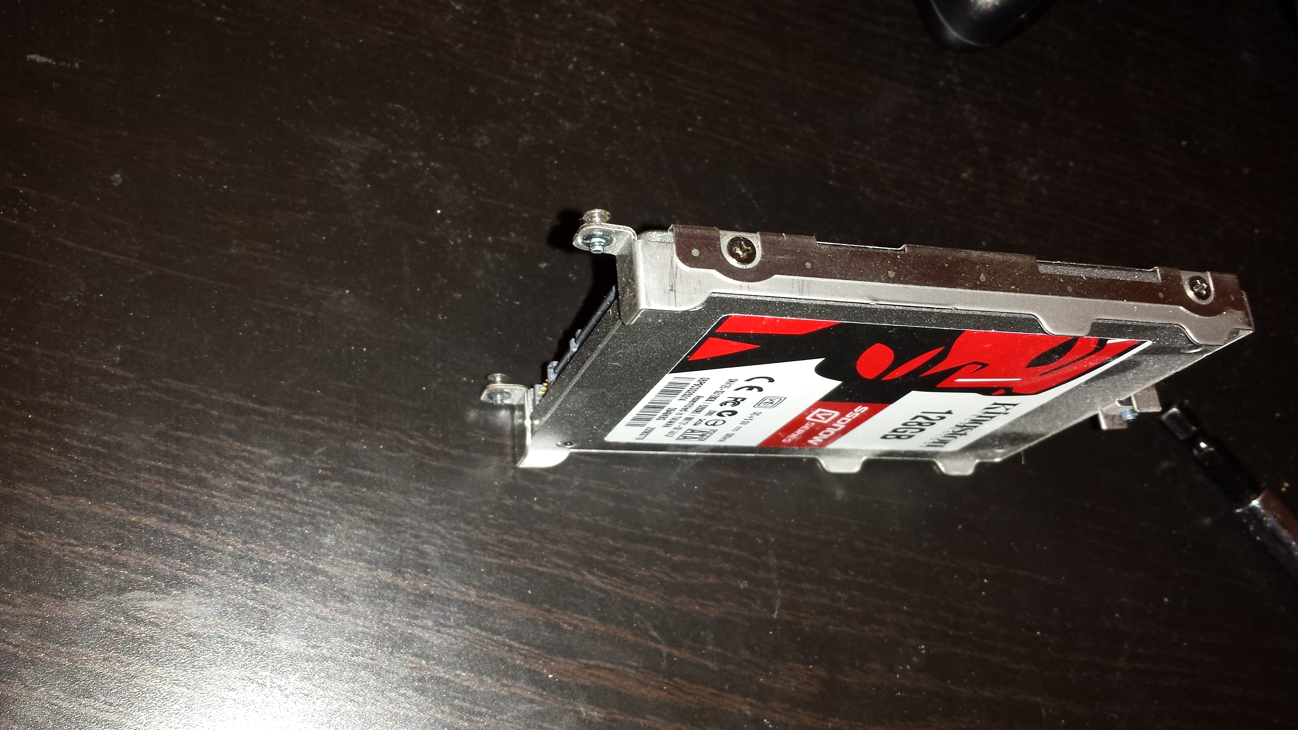

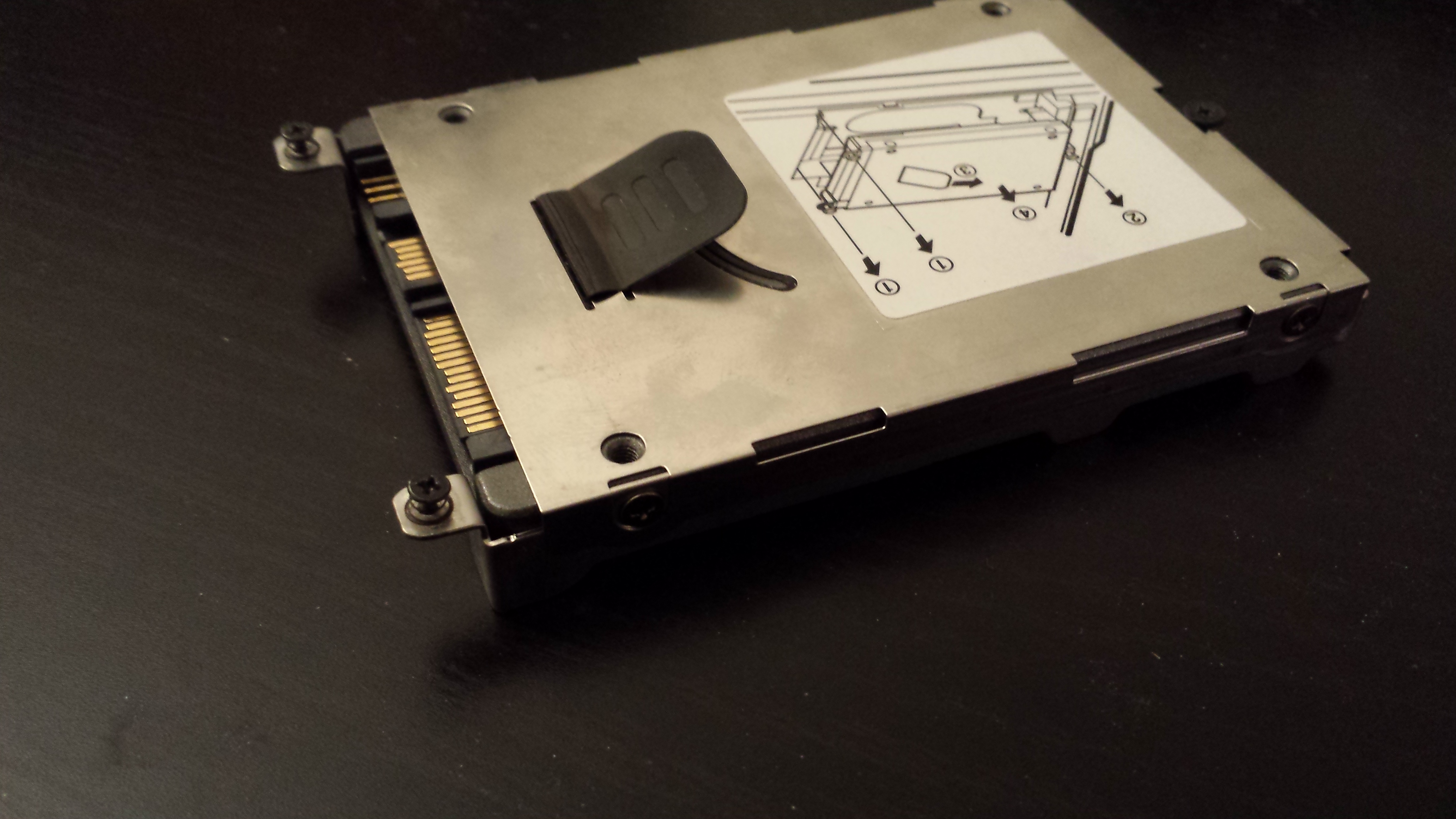

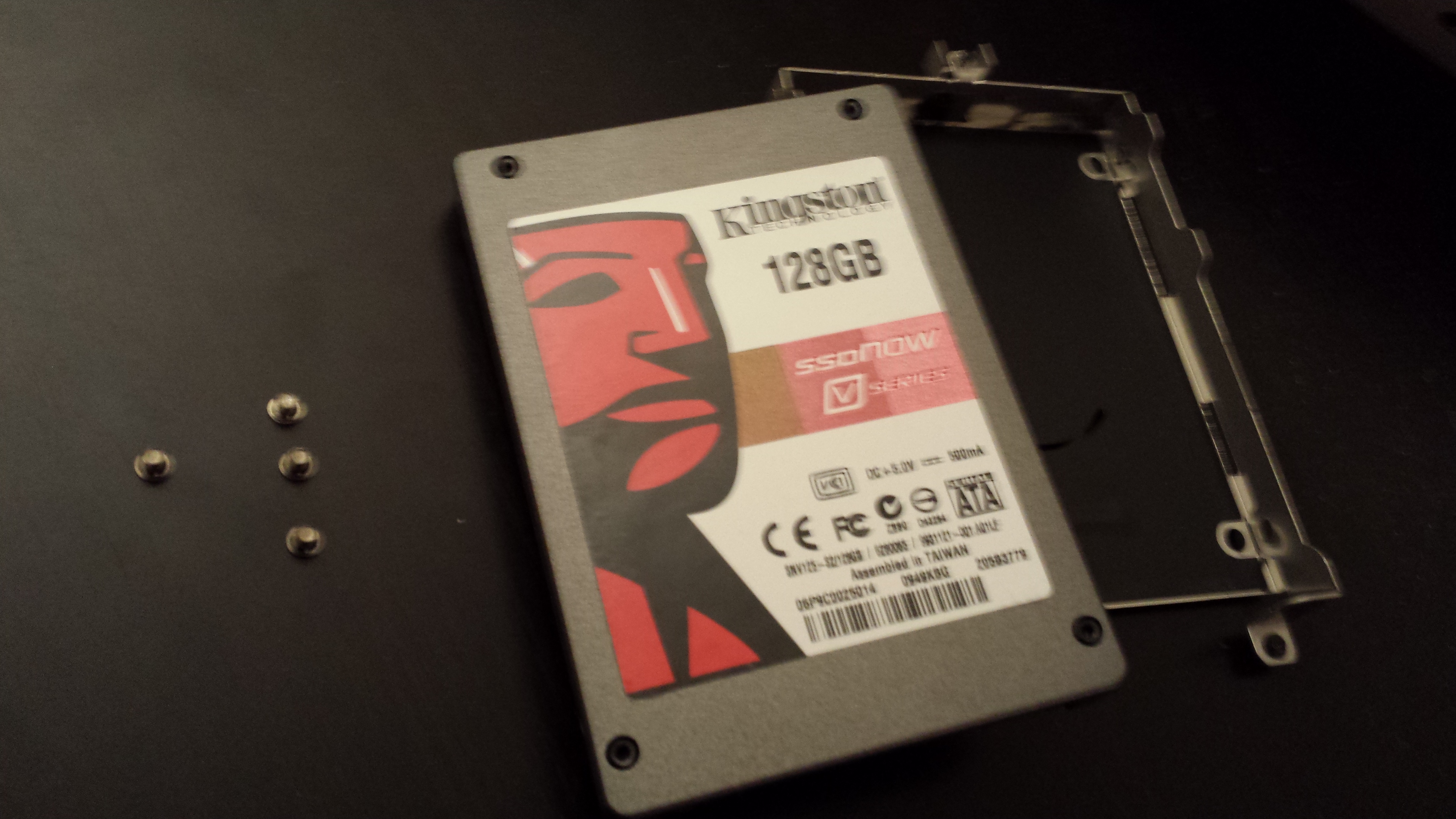

Slimda Skrevet 18. desember 2013 Skrevet 18. desember 2013 Her har du harddisken min: Den har også en ramme, men den er uten slik adapter som du har. (Den er hovedsaklig der for å beskytte pinnene på IDE-kontakten) Skruene dere kan skrus ut. Resultatet blir som følger:
