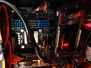

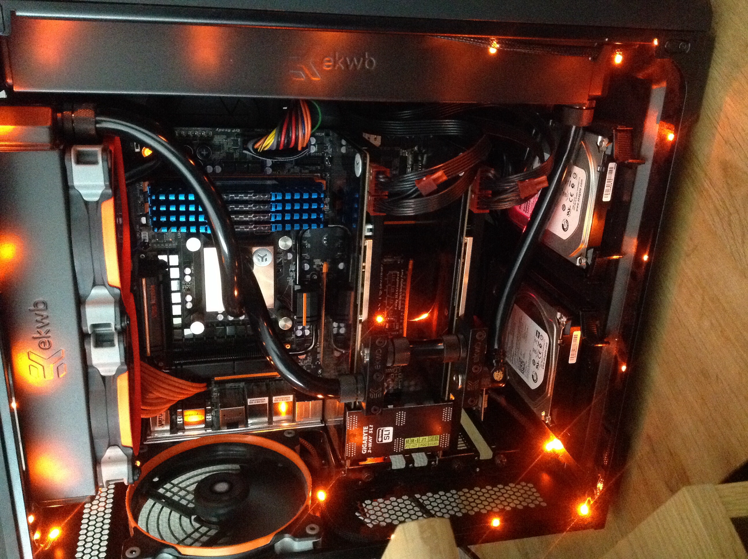

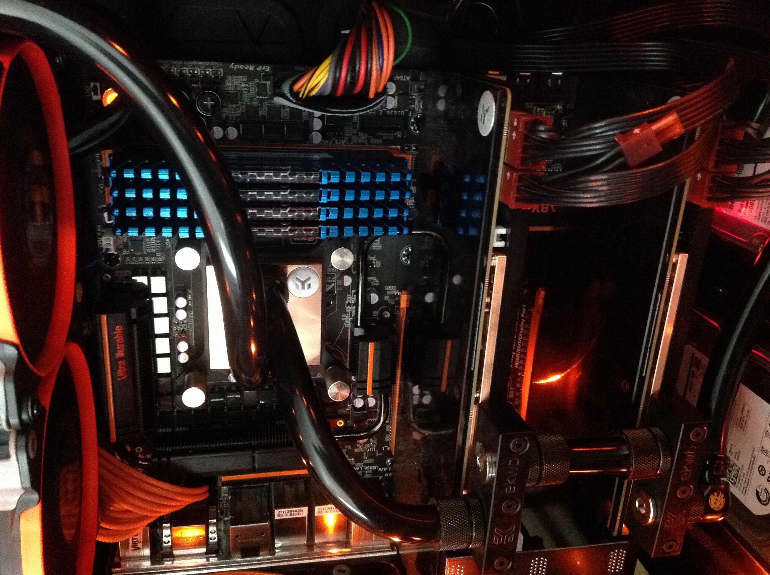

kalleklovn12 Skrevet 28. juni 2014 Skrevet 28. juni 2014 (endret) Tenkte å komme med noen spørsmål om samme tema i denne tråden her jeg. Etter å ha byttet termisk pasta, så har pcen skrudd seg av og på kontinuerlig. Det er ikke strøm på mus og tastatur og heller ikke på skjerm. Har resat cmos. Noen tips? Eller er hk dødt? Alt lyser som det skal på hk. Når jeg kobler til ekstra vifte på hk, snurrer den ikke. Endret 28. juni 2014 av kalleklovn12

Chavalito Skrevet 28. juni 2014 Skrevet 28. juni 2014 Rart at HK skulle dø bare pga at du hadde på ny termisk pasta, og regner med at du snakker om CPU? Prøvde å ta en titt på bildene, men gav opp etter ca 3 minutter, sitter på en fabelaktig 52 KB/s linje, i teorien. I praksis er den vel på, ..., eh ca. 5 KB/s, med litt flaks. Tror jeg hadde sjekket pastaen igjen jeg, dreit på draget selv da jeg byttet pasta på min CPU, måtte ta den ut igjen, rense den og legge på ny termisk pasta, Artic Silver 5 tror jeg det var. PC'en restartet ike, men fikk "panikk" melding om høy temperatur på CPU.
funkweb Skrevet 28. juni 2014 Skrevet 28. juni 2014 Tenkte å komme med noen spørsmål om samme tema i denne tråden her jeg. Etter å ha byttet termisk pasta, så har pcen skrudd seg av og på kontinuerlig. Det er ikke strøm på mus og tastatur og heller ikke på skjerm. Har resat cmos. Noen tips? Eller er hk dødt? Alt lyser som det skal på hk. Når jeg kobler til ekstra vifte på hk, snurrer den ikke. Når jeg ser på bildet, så ser det ut som hovedkortet lyser fra LED display og skinner mot harrdisken din. Den viser vel en feilkode om det er noe galt med hovedkortet. !! sjekk tallet mot manualen.
