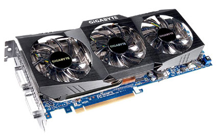

sedsberg Skrevet 28. oktober 2013 Skrevet 28. oktober 2013 Har et Gigabyte Geforce GTX480. Det er fabrikkoverklokket (galskap) og har noe jeg tror er en kraftigere kjøleløsning enn de fleste. Når jeg kjører i gang et spill eller f.eks. Unigine Heaven så går temperature rett opp til over 90 grader og viftene går som turbiner! Etterfulgt av artifacts, blinking og stjerner i alle regnbuens farger på skjermen. Hvis jeg klokker ned manuelt til originale frekvenser slipper jeg artifacts men viftestøy og temperatur er fremdeles ganske absurde. Kan jeg klokke ned kortet permanent på noen måte? Og er det noen triks for å få ned temperatur og/eller viftestøy? Har mest lyst til å selge det men slik det er nå fremstår det som defekt.
kremt Skrevet 28. oktober 2013 Skrevet 28. oktober 2013 Jeg ville prøvd å fjerne kjøleren, rense alt sammen og deretter påføre ny termisk pasta. Veldig sannsynlig at det har tørket ut etter et par år. Vil også tro det er en del støv inne i kjøleribbene som med fordel kan fjernes.
sedsberg Skrevet 28. oktober 2013 Forfatter Skrevet 28. oktober 2013 Har allerede demontert, renset, lagt på ny pasta og montert nye thermal-pads. Det hjalp litt men ikke nok.
sedsberg Skrevet 28. oktober 2013 Forfatter Skrevet 28. oktober 2013 Skrudde opp for å legge på ny pasta igjen og sjekke om alt er i orden. Det er første gang jeg har sett at kjølepasta har kokt. 1

sedsberg Skrevet 28. oktober 2013 Forfatter Skrevet 28. oktober 2013 (endret) Hvis jeg husker hvor jeg kjøpte det... Og uansett vil jeg ikke risikere "gebyr for test av feilfri vare". Har slitt med det tidligere ved lignende feil. Edit: Bytta kjølepasta til Arctic MX-4 og etter en innbrenningsperiode på ca. 1 time ser det ut til at temperaturen har sunket med 10C. Får nå makstemperatur på 87C. Tilsynelatende fungerer det på standard frekvenser (fabrikkoverklokkede, 821MHz/1600MHz). Endret 28. oktober 2013 av sedsberg
N o r e n g Skrevet 29. oktober 2013 Skrevet 29. oktober 2013 Hvis jeg husker hvor jeg kjøpte det... Og uansett vil jeg ikke risikere "gebyr for test av feilfri vare". Har slitt med det tidligere ved lignende feil. Edit: Bytta kjølepasta til Arctic MX-4 og etter en innbrenningsperiode på ca. 1 time ser det ut til at temperaturen har sunket med 10C. Får nå makstemperatur på 87C. Tilsynelatende fungerer det på standard frekvenser (fabrikkoverklokkede, 821MHz/1600MHz). Du må huske på at GTX 480 er en varm GPU, spesielt når den blir overklokket. Om du ønsker mindre støy kan du alltids undervolte og underklokke GPUen, en reduksjon i driftsspenning på 0.05V og 60-70MHz frekvens burde gjøre underverker.
sedsberg Skrevet 29. oktober 2013 Forfatter Skrevet 29. oktober 2013 Det er klokket 280MHz over standard så jeg har nok å gå på.
Andrull Skrevet 29. oktober 2013 Skrevet 29. oktober 2013 Selv mitt standard GTX 480 blir da fort 100-105 grader, og støyer mer enn noe annet kort, men det funker. Så om du får artefakter på bare noe og 90-grader, så er det jo ikke helt bra, og dermed noe i nærheten av defekt ja. Om du ønsker lavere temperaturer, høyere stabilitet og mindre støy så er nok vannblokk eneste måten å få bukt med slike store mengder varme.
sedsberg Skrevet 29. oktober 2013 Forfatter Skrevet 29. oktober 2013 Det er ikke noe jeg vil legge noe penger i. Var noe jeg hadde liggende etter en oppgradering og tenkte bare å ha det i en annen PC i stedet for integrert skjermkort. Hadde vært greit om det fungerte helt uten videre og det kan set ut til at det går bra nå etter å ha bytta til kjølepasta av høyere kvalitet.
Kurio Skrevet 29. oktober 2013 Skrevet 29. oktober 2013 GTX 480 er kjempevarm. Selv med blokk på det, skikkelig loop og god kjølepasta idler det på 40 og blir ikke varmere enn 50 under 100% load, ergo helvetes varmt. 110 er helt normalt på dette kortet med et kabinett uten skikkelig kjøling på tung loud. Ingen fare.
