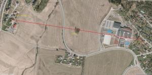

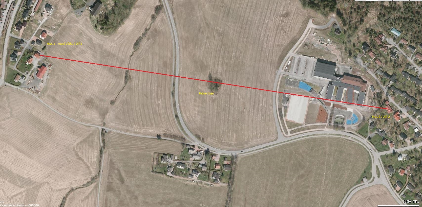

raggarball Skrevet 29. oktober 2013 Skrevet 29. oktober 2013 Hmm, dette ga meg en ide. Der jeg bor er det ikke Internett, eneste mulige leverandør er DirectConnect. De skal ha 699,- for 6/6Mbps. Min bror bor "nede i dalen" og har VDSL fra Telenor, altså 599,- for 40/10. Det er 2800m fri sikt fra meg og ned til min bror. Sjekket akkurat med Telenor om det er mulig med to VDSL installasjoner og abonnement på samme enebolig, og det var det (i teorien i alle fall). Det betyr vel egentlig at jeg kun må finne noen antenner og en løsning for å etablere en radiolink over 2800m. Noen som har noe forslag til utstyr og antenner for denne avstanden?

TaZ Skrevet 29. oktober 2013 Skrevet 29. oktober 2013 (endret) Hmm, dette ga meg en ide. Der jeg bor er det ikke Internett, eneste mulige leverandør er DirectConnect. De skal ha 699,- for 6/6Mbps. Min bror bor "nede i dalen" og har VDSL fra Telenor, altså 599,- for 40/10. Det er 2800m fri sikt fra meg og ned til min bror. Sjekket akkurat med Telenor om det er mulig med to VDSL installasjoner og abonnement på samme enebolig, og det var det (i teorien i alle fall). Det betyr vel egentlig at jeg kun må finne noen antenner og en løsning for å etablere en radiolink over 2800m. Noen som har noe forslag til utstyr og antenner for denne avstanden? Først sett opp denne med feks. nanobridge M5-22 (5,8Ghz)i hver ende.. http://www.ubnt.com/airlink/ Får du et sånn resultat så er det good Med nanobridge M5-22 dette (nanobridge M5-25 havner på -49dBm) Husk å legg inn event. trær som kan komme i veien.. Endret 29. oktober 2013 av TaZ

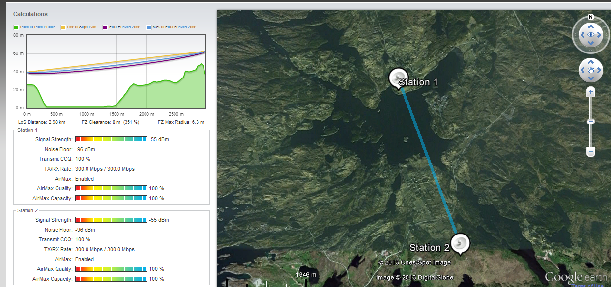

theendless Skrevet 29. oktober 2013 Skrevet 29. oktober 2013 jeg trodde dette ikke skulle bli så vanskelig og testa noe en fikk tips av en venn.. jeg satt opp EnGenius ENH500 Outdoor 5GHz Bridge Kitsom kosta bare 1300kr http://www.engeniustech.com/business-networking/outdoor-access-points-client-bridges/9340-enh500- jeg tenke som så at dette ville ikke gå veldig bra.. fordi 1 engelsk mile er jo 1609 meter.. men jo da går som bare det 300mbps står det ta den skal støtte men fikk nesten det.. p anbefaller for alle som ønsker og teste noe som dette.. PoE søtter den også så det gjør kabling enklere for dem som har PoE hjemme http://cbk.no/Nettverk/Aksesspunkt--and--Bridge/Utend%C3%B8rs-Aksesspunkt/EnGenius-ENH500-Outdoor-5GHz-Bridge-Kit-Bundle-pack-2stk-11an-300Mbps--IP55--PoE-36539-p0000031372.aspx

Dingy Skrevet 30. oktober 2013 Forfatter Skrevet 30. oktober 2013 Så morro at denne ble løftet til forsiden av HW.no Må takke for gode tips, som førte til at jeg ble gjort oppmerksom på UBIQUITI. Etter å ha rotet litt rundt i konfigurasjonen/web grensesnittet på AP'ene så vet jeg ikke hvorfor jeg ikke har funnet UBIQUITI før, DLink, Linksys, 3com, osv. har ikke noe å stille opp med i forhold når det gjelder bruks muligheter og fleksibilitet. Nå vurderes det å skifte eksisterende trådløse aksesser i husene til UBNT Som Tiltman sier, Unifi virker som er helt genialt for de med litt større områder å dekke. Det er ett bra bruker miljø med mange pre.konfigurerte oppsett, så det er enkelt å følge en guide for plug-n-play oppsett, men også mange funksjoner man kan justere på hvis man er mer en avansert bruker. Det skal også nevnes, at i hus nr. 2, så får tilogmed iPhone 5 opp AP fra hus nr. 1 (usikker på om den ville klart 2-veis kommunikasjon). Legger med ett bilde over distansen som dekkes i mitt tilfelle. Det store bygget (skolen) som er forann hus nr. 2 er bare 1 meter lavere enn punktet antennen er festet på hus nr. 2. Det er også noen trær forann hus nr. 2. Ca. midt i mellom husene er det 5-6 store trær. Men ser ikke ut som at det skaper noen problemer, etter å ha justert antennene litt i det vertikale så er jeg nå på -56db på 50% effekt. Ikke vært noe nedetid på tilkoblingen enda, men er jo bare 5 dager siden det ble montert. For de som lurer så er PoE - Power over Ethernet, strøm gjennom nettverkskabelen, så man kun trenger å legge opp nettverkskabel så går strømmen gjennom denne. Det er også ganske viktig å bruke skjermet nettverkskabel som kobles til jord (via PoE enheten) for å fjerne statisk elektrisitet som oppstår. 3
