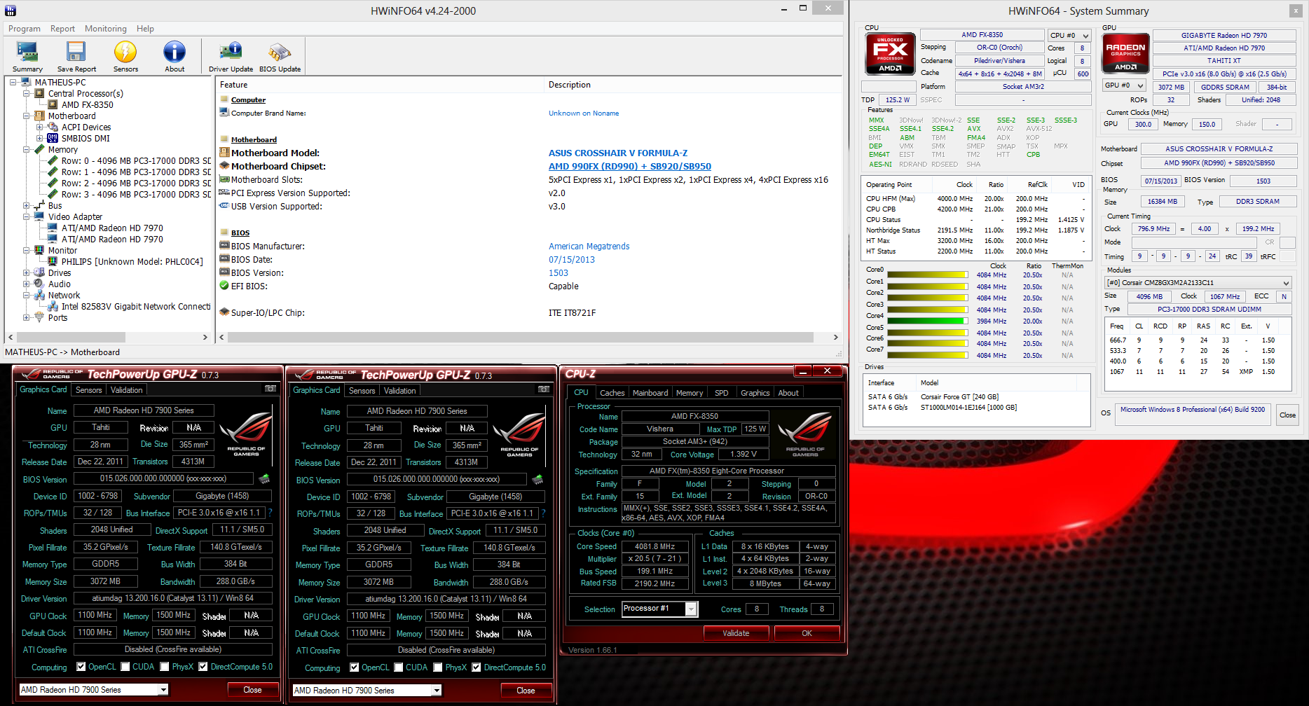

Se bildet for info om systemet.. håper noen har noen erfaring eller noe.. for jeg er helt blank..
