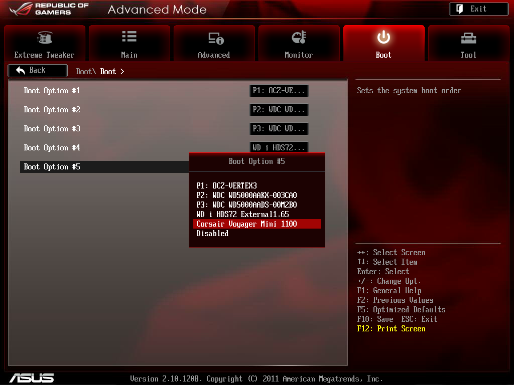

Sirheadly Skrevet 5. oktober 2013 Skrevet 5. oktober 2013 (endret) Ska du få SSD til og boote så må den stå som første prioritet under booting. Gå på boot og under boot option 1 og sett SSD som første prioritet. Er ikke sikker om du har samme type bios som dette. 130308142833.bmp Endret 5. oktober 2013 av sirhedly

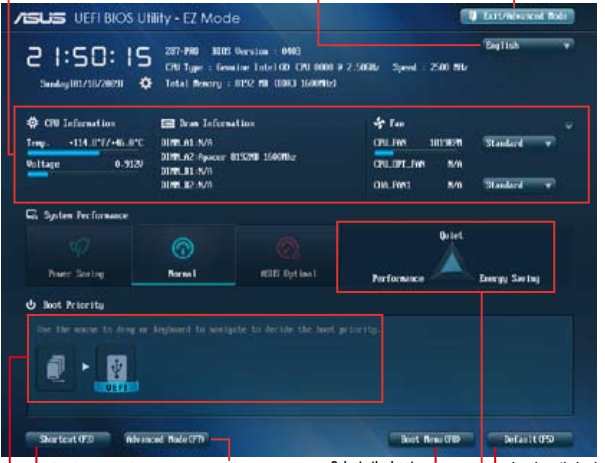

Heika98 Skrevet 5. oktober 2013 Skrevet 5. oktober 2013 Du kan jo prøve å sette SSDen til førsteprioritet i BIOS. Det er bare drag'n drop i UEFI BIOS. Det er de ikonene nedest i UEFIen.
Jappesen Skrevet 8. oktober 2013 Forfatter Skrevet 8. oktober 2013 Takk for svar begge to. Jeg får ikke endret boot rekkefølgen så nå går pc'n til BIOS hvor jeg må velge boot disk selv - eller så forstår jeg ikke hvordan (hadde ikke problemer med tildigere bioser). Jeg tok bilder av BIOS'n, men usb sticken de ligger på får jeg ikke opp i Windows igjen. Noe tips her? Bildet ditt, sirhedly er likt mitt + at lenger nede på venstre har jeg en ekstra opsjon for hvilken disk jeg skal boote fra. Der befinner C:\ som P6. I den øvre delen har jeg kun 3 opsjoner; P2 (disk drive), P4 (HD med div. filer - ingen systemfiler) og UEFI. Jeg får ikke/klarer ikke å få P6 til topps som boot opsjon 2 etter P2. Bruk av +/- bare endrer på rekkeføgen av P2, P4 og UEFI. I BIOSENs start meny er det kun 3 ikoner fro boot rekkefølge: Disk drive, HD P4 og UEFI. Har BIOSEN skjært seg på ett eller annet vis? Hvordan skal jeg få dette til?

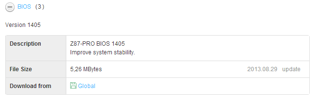

Pey'J Skrevet 10. oktober 2013 Skrevet 10. oktober 2013 Bra du får bootet fra SSD-en Forstår det da slik at du må velge denne manuelt ved hver oppstart? Da gjenstår det å få SSD-en som første boot device. Hvis du skal prøve å oppdatere BIOS, så er siste versjon 1405 fra 29.08.2013. Hvordan du oppdaterer er jeg ikke sikker på. På mitt hovedkort legger jeg BIOS-fila på en minnepenn og starter oppdateringen inne fra BIOS.
