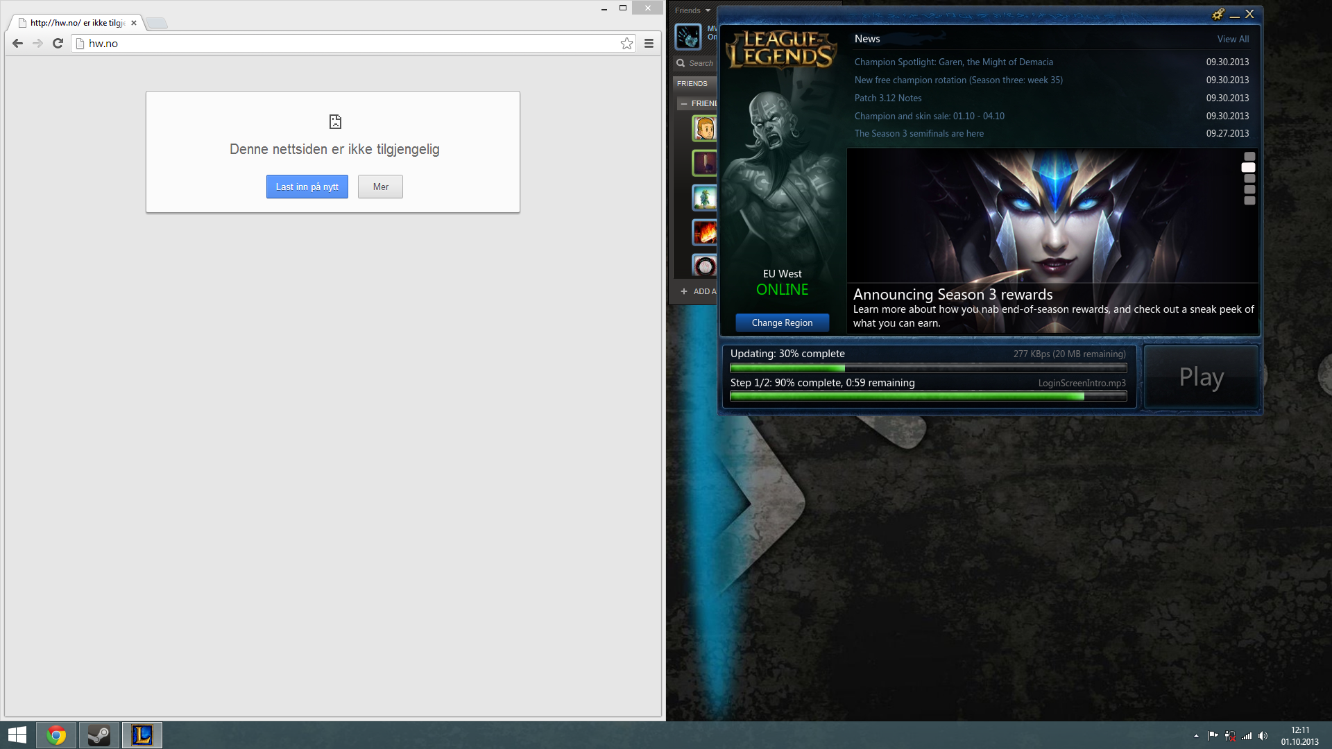

Her er et eksempel på problemet mitt:
Her ser dere at Chrome "ikke har nett" mens League of Legends Launcheren laster ned patch med 277KB/s (Økte til 900 KB/s før den ble ferdig) og Steam chatten i bakgrunnen der står tilkoblet og fungerer uten problemer.
Jeg kan også kjøre en ping mot f.eks vg.no og få fatt i IP adressen til vg, men uten å få svar...
Nettet kom tilbake til Chrome da jeg satte inn igjen nettverkskabelen og forsvant igjen like etterpå til jeg da tok den ut igjen.
