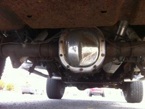

War Skrevet 27. september 2013 Skrevet 27. september 2013 Merke, modell osv? Jeg hadde det på min subaru forester 2003. Dunk , dunk, dunk ved brå sving. Det var noe galt med kassa bak ved akselen. Kosta 18.000kr å bytte den. Random bilde, men den klumpen bak var det.
henrikrox Skrevet 27. september 2013 Forfatter Skrevet 27. september 2013 Er en polo Er ikke dunk dunk lyd. Er mer skjærende metall lyd. Tenk metall mot metall sammenhengde lyd til bilen/rattet er rettet opp
