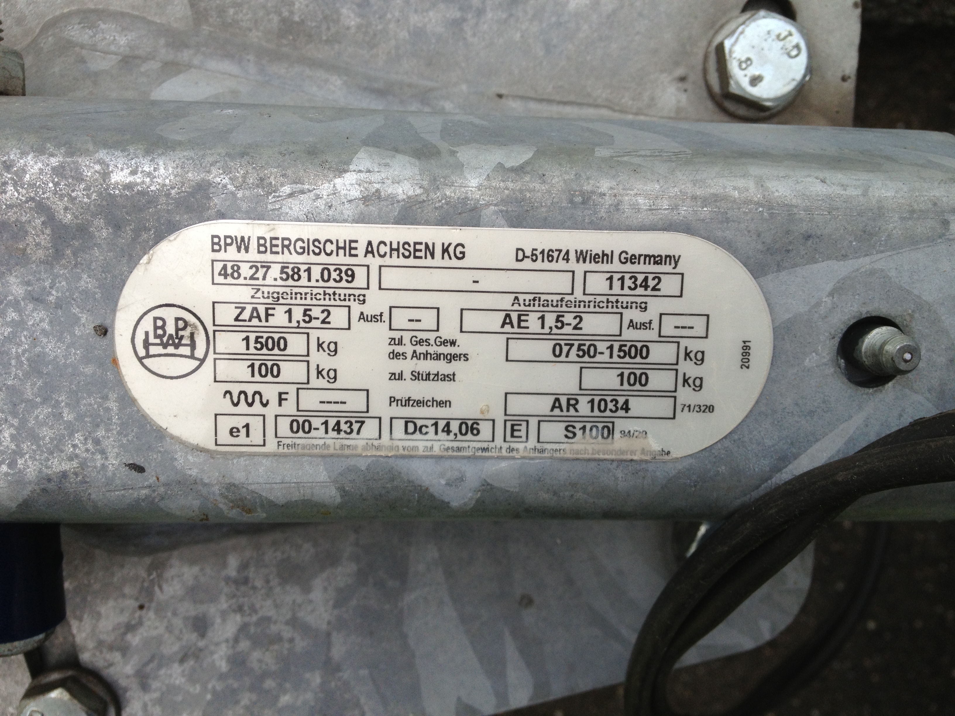

Vifsla Skrevet 27. september 2013 Skrevet 27. september 2013 (endret) Hei på jobb har vi en fiberskjøtebrakke, med dette skiltet. Den er uregistrert og jeg kjører rundt i en caddy som har disse spesifikasjonene: MÅL OG VEKTLengde 441 cmBredde 179 cmEgenvekt 1473 kgEgenvekt med fører 1548 kgTillatt totalvekt 2280 kgMaks nyttelast 732 kgMaksvekt tilhenger m/brems 1500 kgMaksvekt tilhenger u/brems 750 kgMaksvekt på tilhengerkobling 80 kgMaks vogntogvekt 3780 kgMaks taklast 100 kgMaks aksellast foran 1140 kgMaks aksellast bak 1230 kg Så siden jeg ikke kan tysk, og ikke finner noe regnr til å bruke for å finne ut om jeg kan dra denne brakka på kl.B, er det noen her som kan hjelpe? Endret 27. september 2013 av Dermica
mobile999 Skrevet 27. september 2013 Skrevet 27. september 2013 (endret) Det står tillatt totalvekt 0750-1500 kg. Hvis du blir stoppet med dette så blir det sannsynligvis bot og sperrefrist på hengerlappen. Jeg anbefaler deg å ta "B96" som er et "minst" 7 timers obligatorisk opplæring på en trafikkskole eller hos en kursarrangør. Det er ingen førerprøve. Med B96 så kan du kjøre vogntog (bil+tilhenger) som er godkjent for tillatt totalvekt inntil 4250kg. Endret 27. september 2013 av mobile999

Leo_ Skrevet 27. september 2013 Skrevet 27. september 2013 Om du blir stoppa tror jeg nøkkeltallene vil bli tolket som følger:Tillatt totalvekt bil 2280 kg pluss 1500kg henger minus 3500kg(kl.B) = 280kg overvekt.I tillegg, når denne er uregistrert har du vel ikke lov å kjøre fortere enn 30km/t om jeg ikke tar feil, så da blir fort en ekstre bot aktuell.

Inge Rognmo Skrevet 28. september 2013 Skrevet 28. september 2013 Kjøretøyforskriften §2-5, 9. ledd: "Tilhengerredskap: Kjøretøy som er innrettet til å trekkes av motorvogn og som ikke anses som tilhenger. Som tilhengerredskap regnes også flyttbar arbeidsbrakke." Hastighetskrav finner jeg lite om, men det følger nødvendigvis av det som står i §28-15 at de kan kjøres fortere enn 30, forutsatt at de er konstruert for det og har bremselys: "Tilhengerredskap skal ha minst to lykter bak som gir rødt stopplys og som tennes straks driftsbremsen på den trekkende motorvogn betjenes, når tilhengerredskapen er konstruert for en hastighet på over 30 km/t." Forskrift om bruk av kjøretøy, §4-1, 2.ledd sier: "Motorvogn må ikke brukes til å trekke tilhenger eller tilhengerredskap med større fart enn tilhengeren eller tilhengerredskapen er konstruert for." De aller fleste som kjører med tilhengerredskap kjører nok i 80(eller mer...), enten redskapen er konstruert for det eller ikke. Eksempelvis lifter og tilhengerkompressorer.
