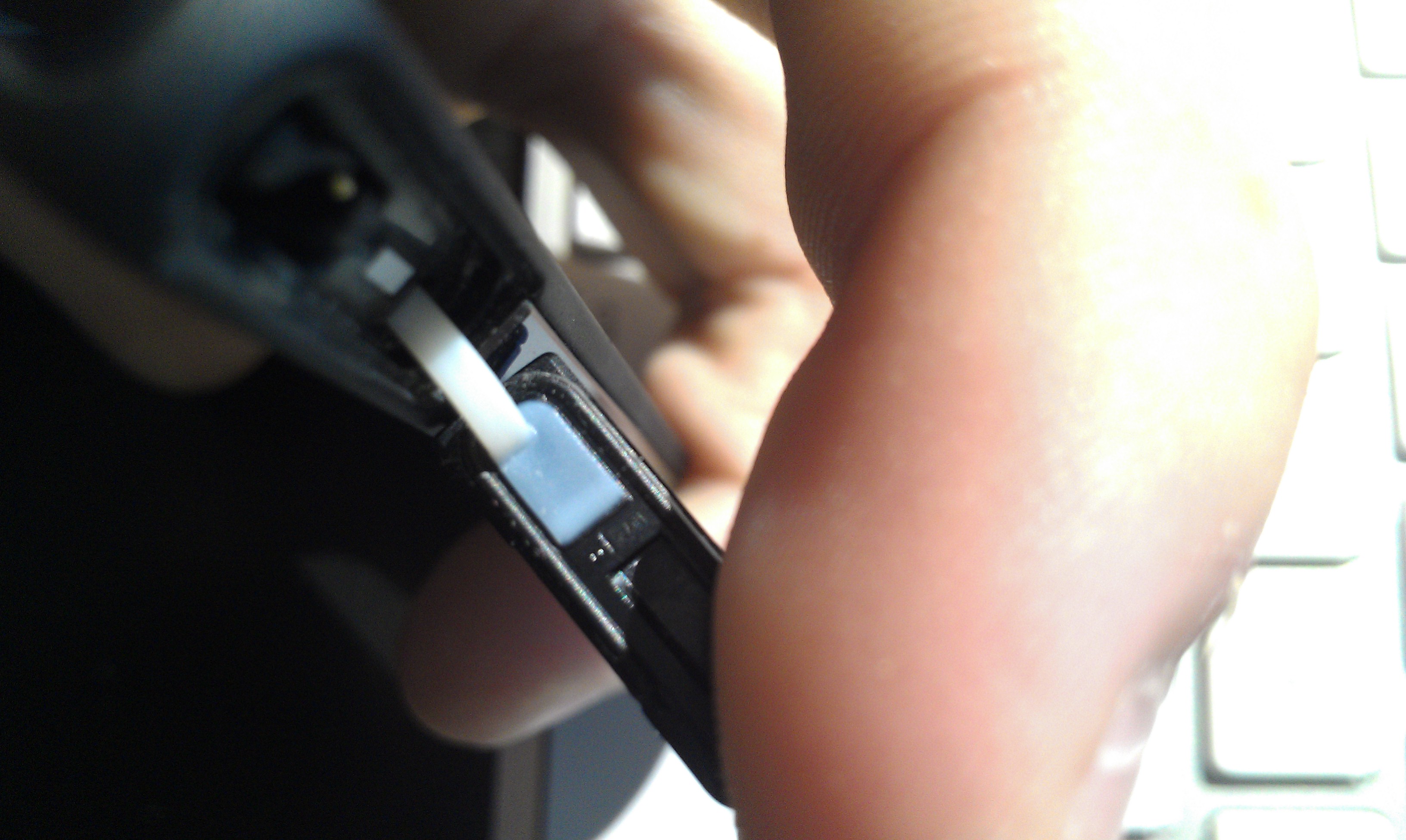

Jeg oppdaget til min store overraskelse kondens på innsiden av glasset (over kameraet) på min Xperia Z etter å ha hatt den i en regnvåt sekk. Etter at jeg så dette sjekket jeg umiddelbart alle "fuktlapper" og ingen av dem hadde antydning til fargeskifting. Siden jeg er utenlands har jeg ikke hatt tilgang til goder som ris/stekeovn etc. for å tørke telefonen, så etter 3-4 dager sluttet telefonen å virke til tross for at jeg hadde prøvd så godt jeg kunne å tørke den. I løpet av denne perioden hadde fuktsensorlappen i hodetelefonutgangen blitt helt rosa/rød.
Jeg ble svært overrasket over dette (alle luker var igjen og dette er tross alt "vanntett" telefon), så jeg googlet litt rundt og fant ut at dette er et SVÆRT vanlig problem for eierere av Xperia Z.
http://forum.xda-developers.com/showthread.php?t=2304680
http://www.xperiablog.net/2013/08/05/some-xperia-z-owners-complain-of-loose-back-panels-water-resistance-compromised/
Det er tilsynelatende limen som Sony bruker for å lime fast glasset bak som ikke holder mål. Etter at jeg hadde sett på bildene på nett var det lett å konstantere at min telefon lider av samme feil; glasset på baksiden buler ut. Jeg har også en tidlig telefon, produsert i uke 10, 2013. Ut fra undersøkelser virker det som om de tidlige batchene er mer utsatt enn de nye.
Det som skremmer meg er svarene jeg får fra Sony support når jeg prøver å få noen klare svar, som om de er klar over problemet etc. De sier at de ikke har hørt noe om det og at telefonen kommer til å trykktestes. Dessverre beroliger ikke dette meg, da jeg har jobbet i mobilbransjen selv og vet hvor fort "vannskadekortet" spilles; min er definitivt vannskadet så jeg er rimelig sikker på at jeg får et brev der jeg får "tilbud" om å betale 500,- for å få tilbake en ødelagt telefon. Dette problemet har vært diskutert på forumene deres lenge, og likevel er det ingen som har hørt om det eller vil vedkjenne seg problemet.
Jeg er 100% sikker på at alle lukene var lukket og at alle indikatorene var "intakte" da telefonen tok inn vann, og den har ikke vært i direkte kontakt med vann, bare høy luftfuktighet.
Er det noen andre som har Xperia Z som kan sjekke om glasset er trykket opp på venstre side slik som bildene viser? Produksjonsuke står på kortsiden under; som f.eks "13W10". Hvis dere har glass som tydelig ikke sitter som det skal, så er telefonen sannsynligvis ikke vanntett lenger, og dere burde reklamere på produktet.
Jeg kommer ikke til å gi meg i denne saken av rent prinsipp. Det er utrolig at Sony ikke vedkjenner seg en så alvorlig konstruksjonsfeil på en "vanntett" telefon. Jeg husker at de hadde noen andre notoriske feil i "gamle dager" da jeg jobbet med med service, men dette er virkelig alvorlig og burde vært grunn til tilbakekalling!
Vi får se hvordan det utvikler seg videre, men det er svært synd for Sony om de skal miste den tillitten de sakte men sikkert har bygget seg opp på grunn av noe slikt. Jeg må si at jeg IKKE er særlig betrygget av svarene jeg har fått fra support hittil.
Endret av pifler

Mine flaps er fortsatt hvite, bortsett fra den du ser på bildet av headphone-flapen, hvor den har blitt litt rød.
