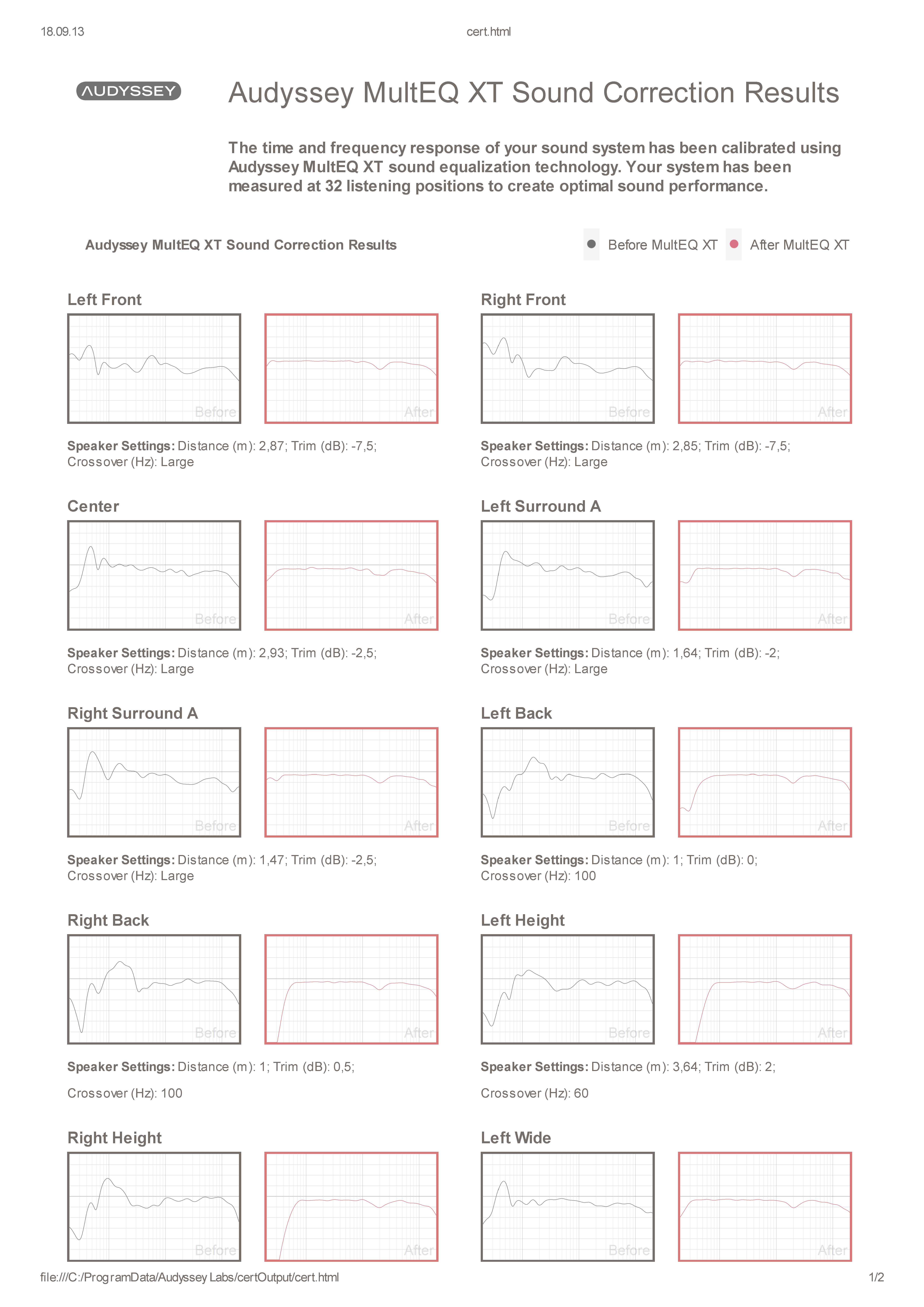

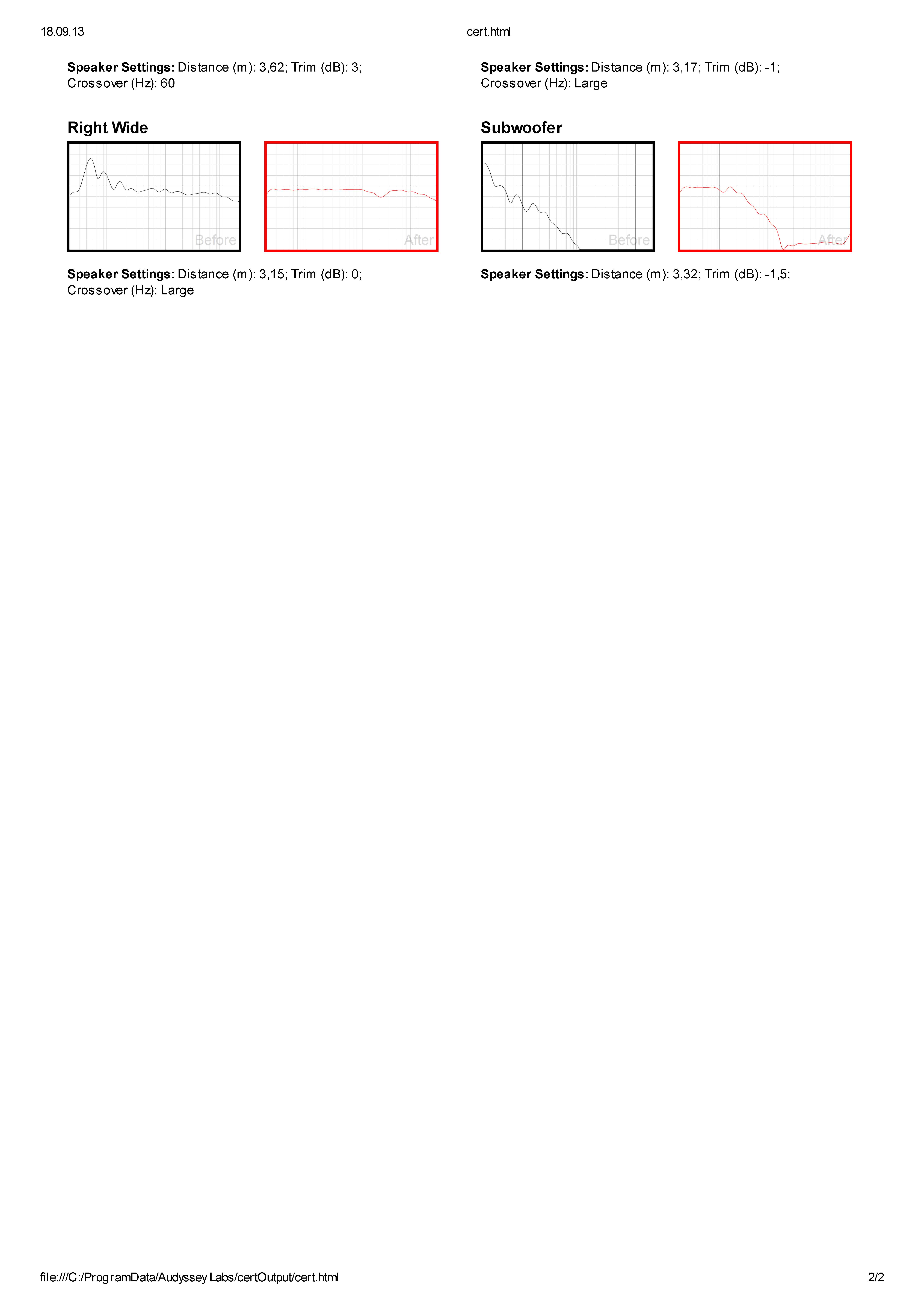

Som man ser av før-kurvene, rommet er ikke helt optimalt (betong på ene vegg og tak). Som gir litt "spennende" refleksjoner av en del frekvenser. Det ble rimelig natt og dag i forskjell etter Audyssey Pro kalibreringen, til det positive. Har aldri før hørt bedre og mer korrekt lyd (selv med svindyre headset).

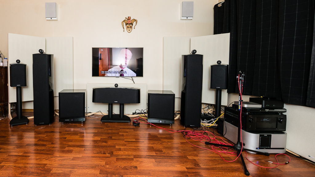

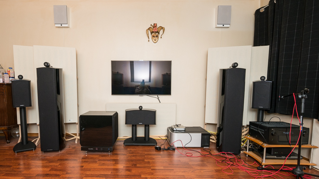

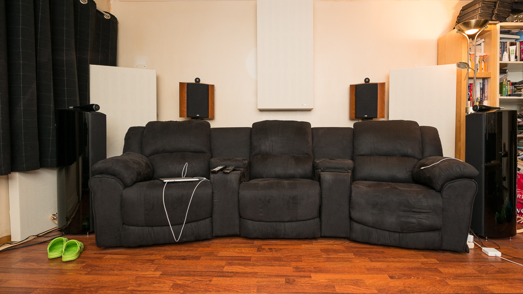

Et par bilder (noe rot fortsatt ;))

Blir ikke det utrolig liten skjerm når en sitter så langt bak? :huh: Ca. hvor langt er det fra skjerm til sofa? Har den samme skjermen selv og den virker ikke på langt nær så liten når jeg sitter i sofaen. :hmm:
Endret av sj3f
Vegg til vegg er 4 meter; så man blir lurt litt av ekstrem vidvinkel ;) Så sitter vel 3.5 meter fra; skal ha større skjerm - venter bare på noe fornuftig på OLED-fronten. Den jeg har nå er 46"; neste blir 65" eller større. Helst OLED og 4K.
Forøvrig er ikke skjermen så liten; det er bare massiv størrelse på B&W 803 Diamond.
Endret av TGB
