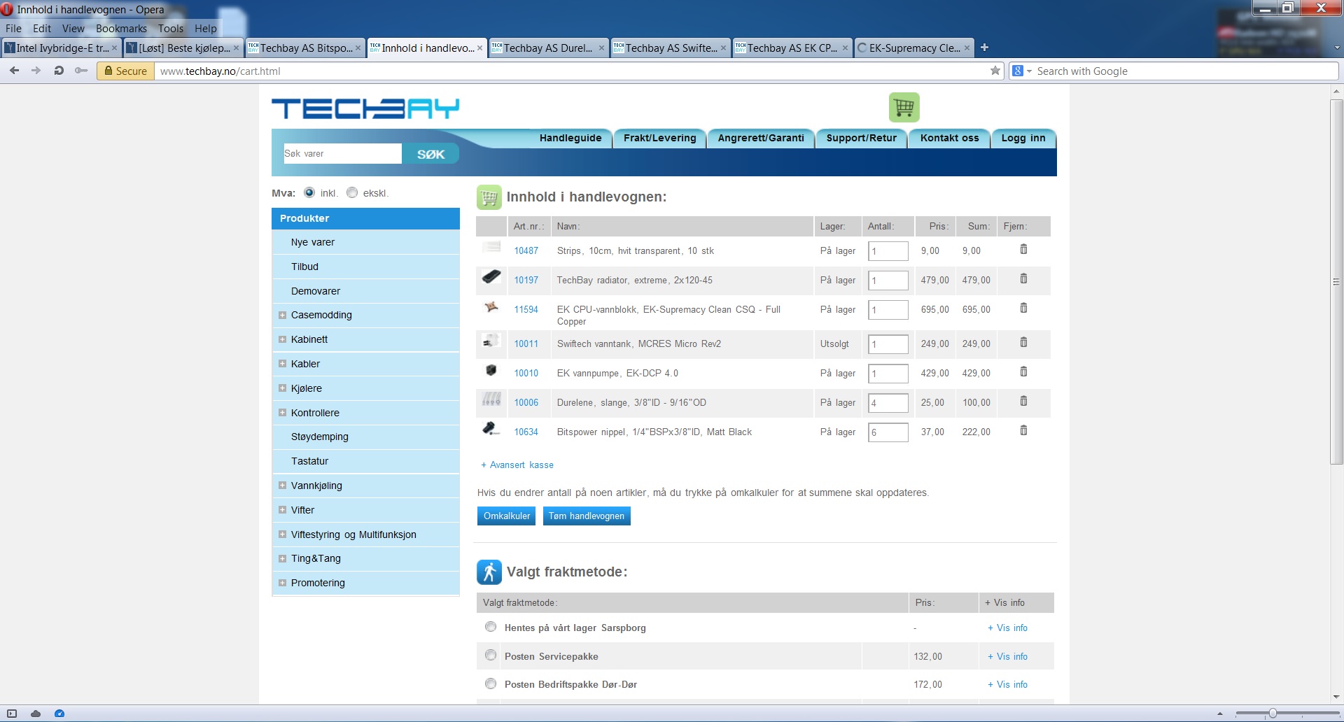

Jonassl Skrevet 9. september 2013 Skrevet 9. september 2013 Hei, jeg kunne trengt hjelp fra dere erfarne vannkjølere til å velge deler til en custom loop for LGA 2011. Dette er første custom loopen jeg lager, og er i tvil om jeg burde bruke komprisjons-nipler på cpu blokka. Har noen erfaring med denne pumpen, jeg var i tvil om jeg skulle gå for Swiftech MCP655. Men tror ikke jeg trenger en sterkere pumpe for denne radiatoren Grunnen til at det er en så kort og tynn radiator er at den skal inn i et corsair carbide 500r kabinett, så det blir litt liten plass på toppen. Delene jeg har kommet frem til nå består av: https://www.techbay.no/product.html/techbay-radiator-extreme-2x120-45 https://www.techbay.no/product.html/ek-cpu-vannblokk-ek-supremacy-clean-csq---full-copper https://www.techbay.no/product.html/swiftech-vanntank-mcres-micro-rev2 https://www.techbay.no/product.html/ek-vannpumpe-ek-dcp-40 https://www.techbay.no/product.html/durelene-slange-3/8id---9/16od https://www.techbay.no/product.html/bitspower-nippel-1/4bspx3/8id-matt-black
