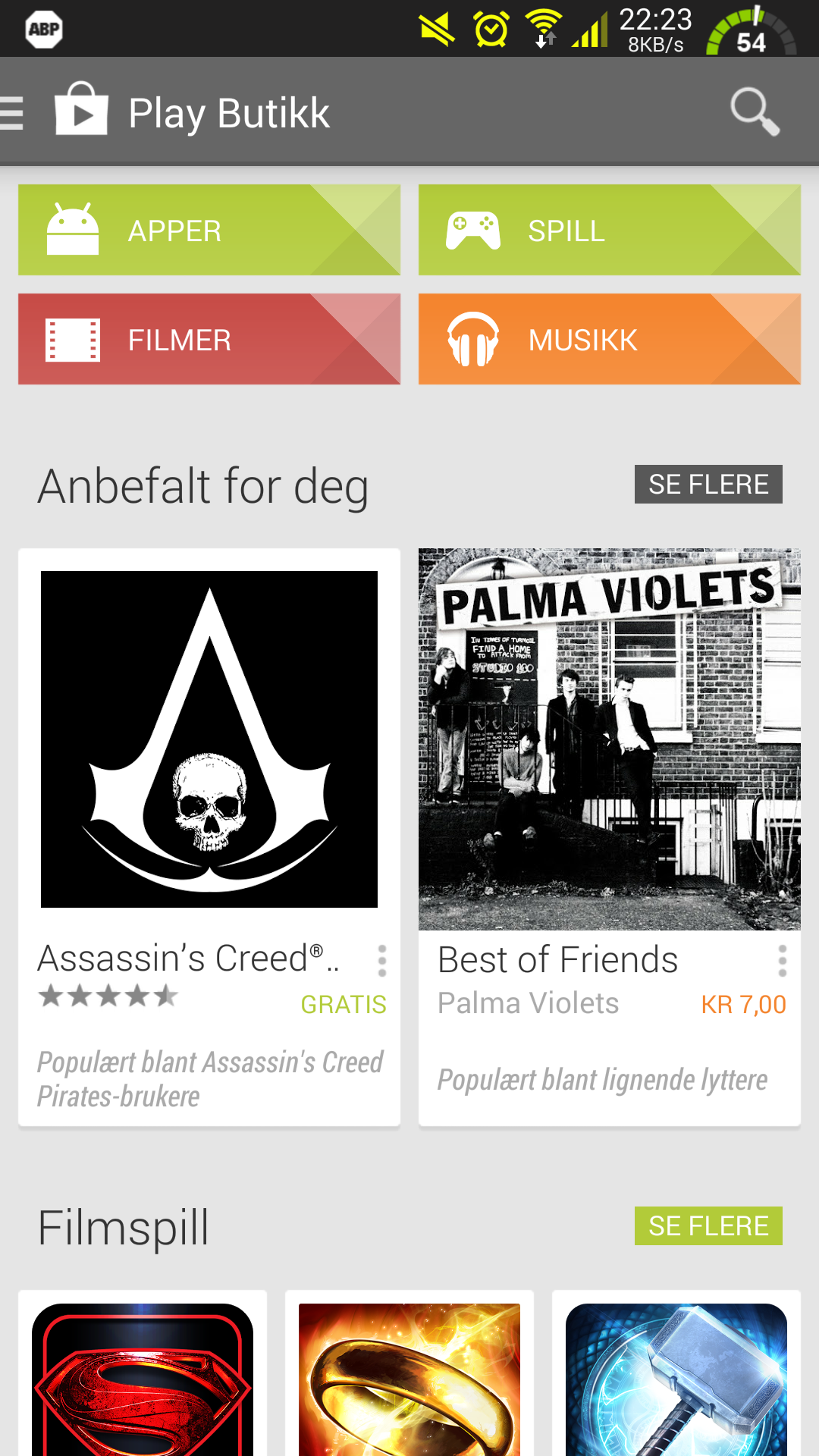

Bare meg? Market Unlocker o.l. er ikke på. Åpnet Play med samme konto som alltid og plutselig ville den at jeg skulle akseptere betingelsene på nytt. Etter det så den slik ut.post-214590-0-12556000-1395091460_thumb.png
