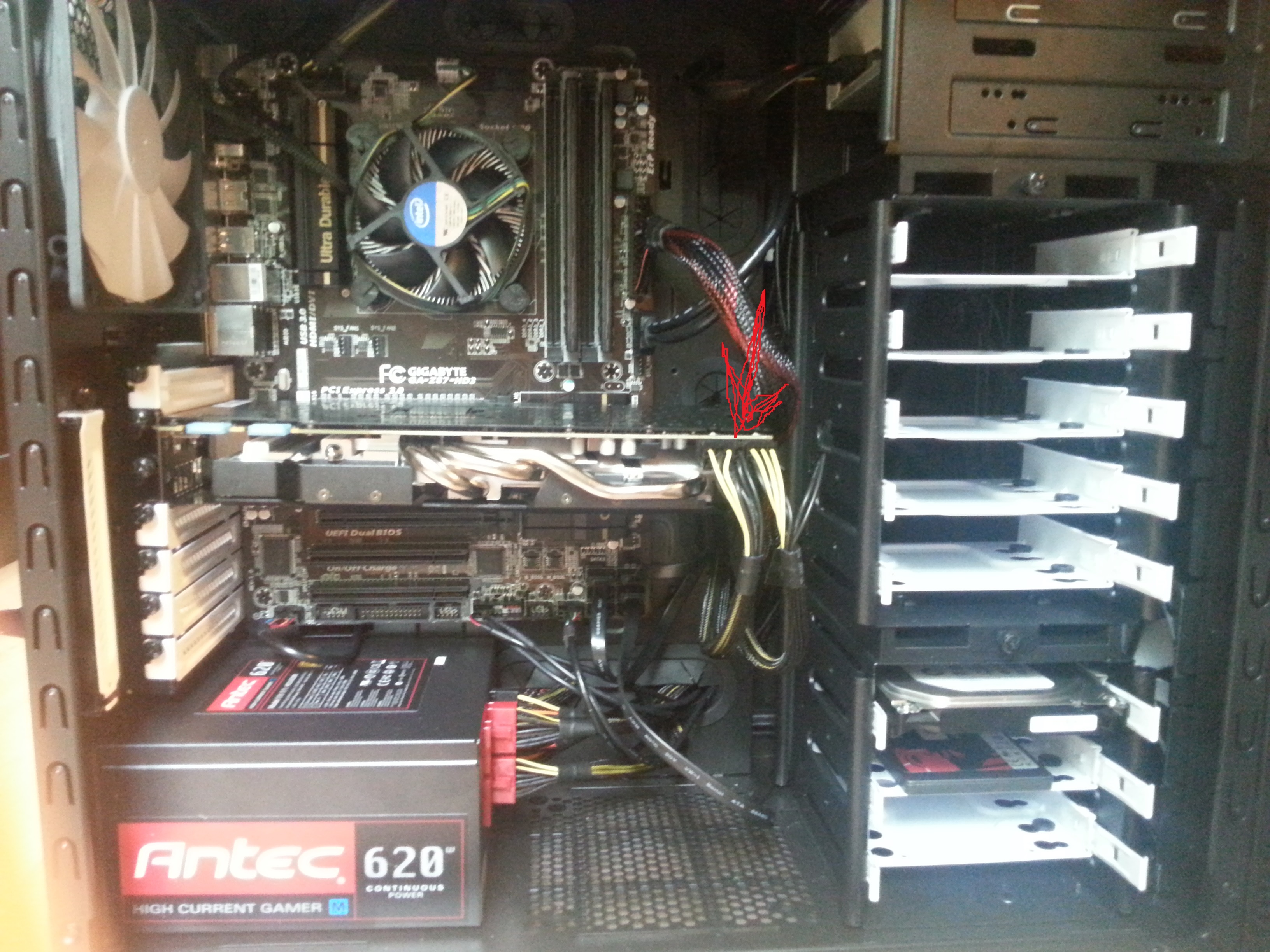

OF5 Skrevet 4. august 2013 Skrevet 4. august 2013 Ja, fant nå ut at skjermkortet bøyer seg litt nedover grunnet sin egen vekt. Er det noen som har noen løsninger? Går det an å for eksempel putte noe under som støtter, eller knyte det fast med hyssing et sted?
Henrikenn Skrevet 4. august 2013 Skrevet 4. august 2013 Kapp til et staaaaaaag du kan sette mellom bånn og skjermkort?
OF5 Skrevet 4. august 2013 Forfatter Skrevet 4. august 2013 Var noe sånt jeg tenkte på, får prøve å finne ett eller annet
FBEN Skrevet 4. august 2013 Skrevet 4. august 2013 Før ledningene på oversiden av kortet, så får du ikke så mye vekt helt bakerst.
N o r e n g Skrevet 4. august 2013 Skrevet 4. august 2013 Ja, fant nå ut at skjermkortet bøyer seg litt nedover grunnet sin egen vekt. Er det noen som har noen løsninger? Går det an å for eksempel putte noe under som støtter, eller knyte det fast med hyssing et sted? Normalt, og ikke farlig.
Andrull Skrevet 4. august 2013 Skrevet 4. august 2013 (endret) De PCB-ene tåler mye, og den kjøleren ser heller ikke spesielt tung ut, bare dårlig oppstivet. Ser heller for meg at kjøleren mister kontakt med GPUen om man fortsetter å bøye kortet, før selve kortet brekker i to. Og mister kjøleren kontakt så øker tempen, og PCen skrur seg av. Men det er jo også et tegn på at du ikke bør gi gravitasjonen hjelp med å bøye kortet. SOm f.eks å miste PCen i bakken eller sette den alt for raskt ned, frakt osv.. Endret 4. august 2013 av Andrull
Nizzen Skrevet 5. august 2013 Skrevet 5. august 2013 Strips fra strømkontakten til 24 pin kontakten, eller strips fra strømkontakten til et hull der harddiskplassene er. Stripset selv et gammelt 6990kort fast sammen med en annen kabel over skjermkortet for avlastning. Men som det sies her så er det ikkje farlig om det er litt bøyd.
KimmiK Skrevet 6. august 2013 Skrevet 6. august 2013 Her er et bilde av problemet Jeg har tidligere gode erfaringer med denne http://www.powercolor.com/us/products_Accessories_features.asp?id=1 Nå har ikke du SLI/Crossfire oppsett heller, så den burde fungere helt strålende
Thor. Skrevet 6. august 2013 Skrevet 6. august 2013 Før ledningene (6+8pins) igjennom det øverste hullet og ned er den enkleste løsningen. Om du ønsker mer støtte kan du tre en strips imellom noen av 24pins ledningene og rundt 6+8pins strøm på skjermkort. Uansett så tåler dette å stå slik. Bare sørg for at skruen er festet og at plastlåsen inntil hovedkortet er i lås. Eneste du må passe på et at kabinettet ligger flatt, istedet for at det står under transport så skjermkort ikke får brå påkjenninger under frakt.
OF5 Skrevet 6. august 2013 Forfatter Skrevet 6. august 2013 Før ledningene (6+8pins) igjennom det øverste hullet og ned er den enkleste løsningen. Ledningene er ikke lange tok. Tro meg - jeg har prøvd, men takk for tipset Takk for tipsene til alle dere andre også. Har sett litt på den powerjacken, men er ikke så lysten på å punge ut for den. Tror jeg skal prøve å stabilisere det med en strips eller noe lignende, som er den absolutt rimeligste løsningen. Jeg vet at det ikke gjør noe at kortet bøyer seg sånn, men jeg takler det bare ikke. Blir rett og slett ukomfortabel ved å tenke på det. Ikke spør hvorfor.
gutt16abc Skrevet 21. august 2013 Skrevet 21. august 2013 Kan jeg støtte skjermkortet mitt ved å surre ståltråd(plastbelagt) rundt de gråe metallrørene og feste det rundt kabelen som gir strøm til hovedkortet(24 pin kabelen)?
Andrull Skrevet 21. august 2013 Skrevet 21. august 2013 Du ønsker ikke å legge vekten i en kabel som kan trekkes ut på den måten. Fest ståltråden i kabinettet du. Er alltids noen enkle festepunkter, vifteperforeringer osv.. man kan bruke. Ellers KAN du sikkert feste ståltråden i kjøleren(kobberørene), men det er ikke anbefalt det heller. for da blir det veldig ujevnt press på kjøleren som skaper dårligere kontakt til GPUen. Selv om det nok sikkert fungerer greit først. Selve strømkontaktene på skjermkortet kan jo gjerne brukes, da disse sitter skikkelig godt fast, og loddet i kretstkortet.
gutt16abc Skrevet 21. august 2013 Skrevet 21. august 2013 (endret) Stjeler bildet litt lengre oppe. Den hvite rundingen skal forestille ståltråden slik jeg planlagte å feste den. Vil den gule løsningen være bedre? Hvis jeg fester tråden bak strømkontaktene slik at det ikke er mulig for tråden å skli av, vil dette kunne føre til problemer i og med at den kommer borti undersiden av skjermkortet? Endret 21. august 2013 av gutt16abc
Andrull Skrevet 21. august 2013 Skrevet 21. august 2013 Vel, at det kommer borti kortet er ikke noe problem. Ja det er heller ønskelig siden kortet skal holdes på plass. Så lenge den ikke legger press på noen andre utstikkende komponenter slik at de er i fare for å bli revet av...
mago Skrevet 26. august 2013 Skrevet 26. august 2013 (endret) Eller kjøp Silverstone Raven kabinett som har grafikkort på montert på høykant/vertikalt, og har god kjøling / litte smittefare av varme til andre kort/komponenter/cpu,en Endret 26. august 2013 av mago
