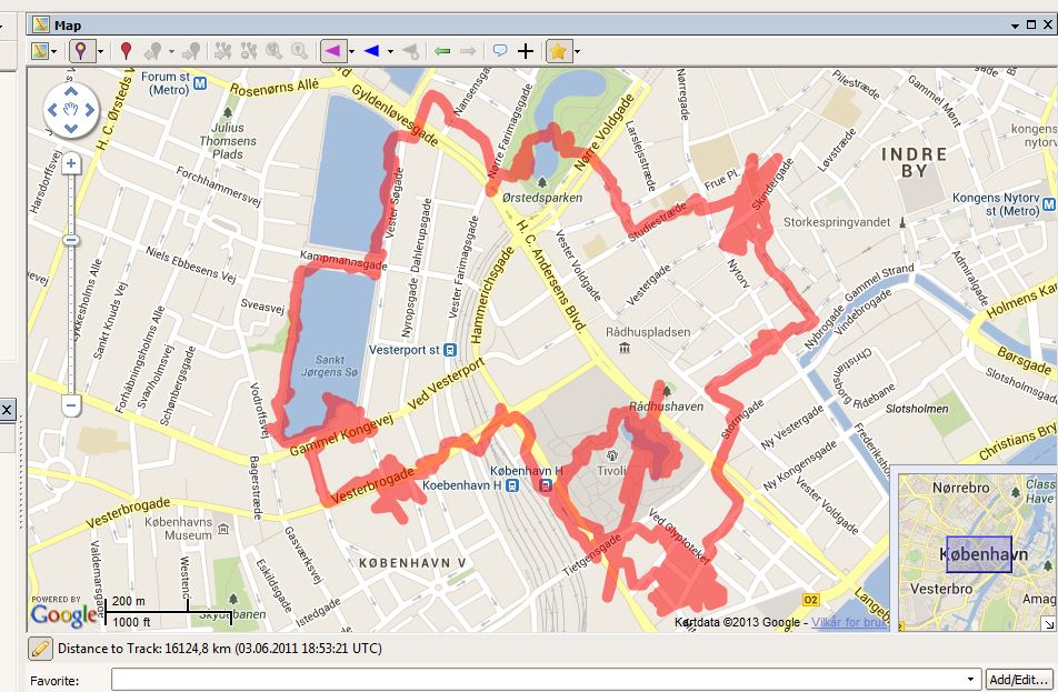

Jeg har brukt den sammen med et greit GPS program, som jeg ikke husker navnet på, og nå sammen med Lightroom. I begge tilfeller, så er det mulig å få opp et lkart med selve ruten på. Ulempen er at jeg må ta en skjermdump or å få et kart jeg kan dele med andre ...

edit: etter et raskt søk, så fant jeg programmet jeg har brukt - geosetter - et veldig greit program å bruke.

Har lastet ned og installert Geosetter og denne ser jo bra ut, men det krever jo at bildet inneholder GPS data, samt at man har en tracker som er kompatibelt med programmet?
Ikke begge deler; programmet forventer at bildene har GPS data, eller at du har en fil fra en tracker. Mitt kart er fra Købenturen som noen av oss Akamister hadde for et par år siden. Tror nok at telefonen er like presis som de løse trackerene; men så er det dette med batteri-levetid.
Etter å ha brukt en slik enhet i noen år; så vil jeg si at presisjonen er mer enn god nok. Grunnen til det er at de gangene jeg lurer på hvor et bilde er tatt; så er holder det at jeg er i riktig by (altså i København, ikke i Gøteborg i dette tilfellet). Om en bommer med en gate, så er det ingen krise; det er mulig å finne tilbake.
