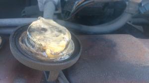

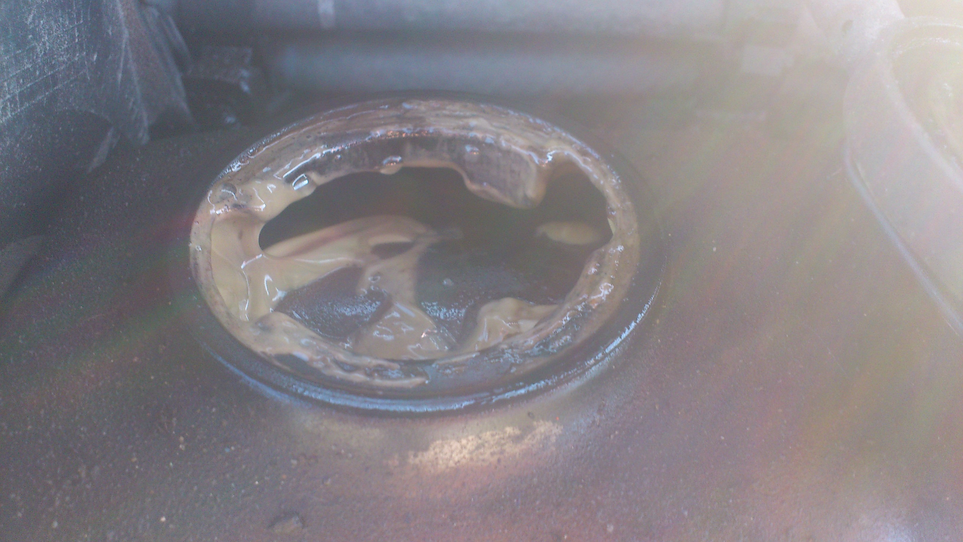

IcedInsanity Skrevet 19. juli 2013 Skrevet 19. juli 2013 (endret) Heisann. Skulle sjekke oljen på bilen idag og reagerte litt da peilepinnen var delvis dekket av en gul delvis tykk masse av ett eller annet slag. Åpnet oljelokket for å fylle og fikk se dette: (Bildene er trykkbare) Er det noe hakkende galt her? Hva er dette fornoe? Har aldri sett noe lignende.. Endret 19. juli 2013 av IcedInsanity
Vertical^ Skrevet 19. juli 2013 Skrevet 19. juli 2013 Fett eller noen form for smøring? Ser helt merkelig ut
IcedInsanity Skrevet 19. juli 2013 Forfatter Skrevet 19. juli 2013 Skjønner det ikke eg heller, har gått over til 5w-40 olje siden sist. Kan det være grunnen?
IcedInsanity Skrevet 19. juli 2013 Forfatter Skrevet 19. juli 2013 Skulle det ikke har vært mer lekkasjer rundt toppen da?
Vertical^ Skrevet 19. juli 2013 Skrevet 19. juli 2013 (endret) Hvis toppakningen var gått ville han vel sett en god del røyk ut av eksosen og sigende ut fra panseret, eller? Endret 19. juli 2013 av Vertical^
Snylter Skrevet 19. juli 2013 Skrevet 19. juli 2013 Det skyldes vann i olja. Du har nok gåen toppakning. Det der er mer enn man får med normal kondensering også, så det er bare å belage seg på skrujobb.
Snylter Skrevet 19. juli 2013 Skrevet 19. juli 2013 Skulle det ikke har vært mer lekkasjer rundt toppen da? Toppakningen sørger for gjennomgående kanaler for: Sylindre Oljekanaler Kjølekanaler Avhengig av hvor lekkasjen er kan man oppleve: -Røyk som følge av at det lekker fra kanal (olje eller vann) ut av blokka og ned på manifold. -Majones i olja (vann i olje gir majones) -Eksoslukt av vannet, fulgt av bobling og koking ved lav temperatur. -Heftig bråk som følge av lekkasje fra sylinder ut mot friluft. Følges av dårlig drag. Hvis toppakningen var gått ville han vel sett en god del røyk ut av eksosen og sigende ut fra panseret, eller? Kommer an på hvordan den har røket. 1
IcedInsanity Skrevet 19. juli 2013 Forfatter Skrevet 19. juli 2013 Skru har eg liten peiling på..verkstedjobb som vil koste meg? Toppakningen sørger for gjennomgående kanaler for: Sylindre Oljekanaler Kjølekanaler Avhengig av hvor lekkasjen er kan man oppleve: -Røyk som følge av at det lekker fra kanal (olje eller vann) ut av blokka og ned på manifold. -Majones i olja (vann i olje gir majones) -Eksoslukt av vannet, fulgt av bobling og koking ved lav temperatur. -Heftig bråk som følge av lekkasje fra sylinder ut mot friluft. Følges av dårlig drag. Kommer an på hvordan den har røket. Det har eg merket, som om bilen er påvei til å kubbe når eg trøkker litt hardt på gassen..
Snylter Skrevet 19. juli 2013 Skrevet 19. juli 2013 Hva slags bil er det? Prisen for å ordne slikt på verksted er gjerne fra 10000,- (hvis du er ekstremt heldig!) til 50000,- (og noen ganger mer..)
Snylter Skrevet 19. juli 2013 Skrevet 19. juli 2013 Å ordne det på verksted vil ikke være lønnsomt for en såpass gammel Golf med mindre det er et spesielt fint eksemplar eller en spesiell modell av typen. Det er sannsynligvis greiere å bytte motor eller helst bytte bil. Beklager å måtte være den som melder om dette, men det er hva jeg tror. En nøyaktig diagnose er selvsagt håpløst å komme med over nett, men jeg føler at denne er ganske sikker.. På de bilene er det forresten en ting til som KAN være defekt. En del av de har en varmeveksler der olje og vann går i samme lille boks. Den kan være defekt, og den er relativt kurant å fikse selv. Så du bør definitivt få sjekket den om du har.. (Er på alle GTier mener jeg, jeg er usikker på hvilke andre som har..)
IcedInsanity Skrevet 19. juli 2013 Forfatter Skrevet 19. juli 2013 Ah.. Er forsåvidt ganske fin bil. Har gått de meste av årene oppe i Troms ett sted uten salt og slikt, har hatt den her i et par år, så det er minimalt med rust og slikt..
Snylter Skrevet 19. juli 2013 Skrevet 19. juli 2013 Finn ut om den har varmeveksler, hvis den har det kan det være den som er defekt. I tilfelle er det en enkel sak.. Er det toppakning er det ikke verdt å fikse.
IcedInsanity Skrevet 19. juli 2013 Forfatter Skrevet 19. juli 2013 Det er ikke varmeveklser på. Hva med kondens da, kan ikke være det? Bilen blir ikke kjørt mye og når den blir det er det mye småkjøring.
Snylter Skrevet 19. juli 2013 Skrevet 19. juli 2013 Hvis det er majones på peilepinnen også er det neppe kondens, det er for mye under oljepåfyllingslokket også til at jeg har tro på at det er kondens. Gåen toppakning er nok det mest sannsynlige her.
