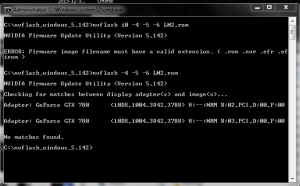

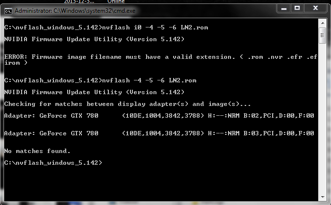

Men når jeg nå prøver å oppdatere BIOS så klarer jeg det ikke. Holder inne shift, høyretrykker på nvflash mappa, åpner kommandovinduet, og skriver inn det du ser p åbildet. Får opp at det ikke er noen match, eller at det ikke er valid extension.
Her ser dere jeg har prøvd med begge metodene (enten å flashe alle, eller kun et enkelt skjermkort);
Noen som ser hjva jeg gjør feil?
Edit: Ser at det er noen som bruker kommandoen "nvflash --protectoff"
Er det trygt? Og er jeg garantert sikker på at dette er korrekt BIOS?

Jeg bruker alltid denne metoden men kjører CMD som admin, bruker kun protectoff første gangen
Instructions for flashing bios -
Unpack the zip file above and the bios you want into a folder on you c drive called classified. Then while in that folder right click in an empty space and select "open command window here" then procedd with the unlock command below and the rest of the commands as needed.
nvflash -4 -5 -6 biosname.rom
You might have to hit "y" twice. Once it says completed reboot. You might also have to reinstall drivers depending on bios.
Flashing with 2 cards installed -
nvflash -i0 -4 -5 -6 biosname.rom - (This is for card #1)
nvflash -i1 -4 -5 -6 biosname.rom - (This is for card #2)

Jeg bruker ihvertfall nvflash --protectoff på Classy ti.
Rebooter også ved ustabilitet. Avinstallerer også PX før jeg flasher, og reinstallerer etterpå.
