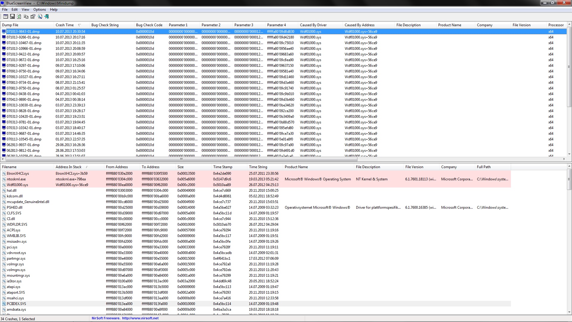

jaycutler Skrevet 10. juli 2013 Skrevet 10. juli 2013 Sliter med bsod som kommer med jevne mellomrom, og akkurat nå ca hvert 2. min. KLarer ikke finne ut av hva problemet kan være selv, så da må jeg høre med dere guruer på forumet. Legger med printscreen av BlueScreenView, noen av dere som klarer å lese feilen ut av det eller trenger dere mere info?

Pey'J Skrevet 11. juli 2013 Skrevet 11. juli 2013 Jeg googlet bsod 10d og fikk dette treffet. Ser på skjermbildet ditt: caused by driver wdf01000.sys som er samme fil som nevnes i linken.

Syar-2003 Skrevet 12. juli 2013 Skrevet 12. juli 2013 Dumpe analysene diner har feil symbols. Men ser i nirsoft bildet ditt at ertronxhci.sys er innblandet i windows driverfoundation crash wdf... Gigabyte Etron usb 3.0 kontroller host driver. Kople fra det du har i usb 3.0 porter å se om det endrer seg. Og oppdater driver. Se også her: http://www.xtremesystems.org/forums/showthread.php?265903-Asrock-P67-Extreme4-UEFI-amp-Drivers-thread-Extreme6-amp-Pro3-owners-welcome&p=5100398&viewfull=1#post5100398 http://forum.giga-byte.co.uk/index.php/topic,7837.0.html

Syar-2003 Skrevet 12. juli 2013 Skrevet 12. juli 2013 Skal teste ut usb 3.0 når jeg kommer hjem. Er det usb 3.0 som forårsaker både ertronxhci.sys, ntoskrnl.exe og Wdf01000.sys 1) Du har denne usb 3.0 kontroller chip i din maskin (og drivere). 2) En kikk på den forum lenke jeg viste til. Et hav av brukere har ymse bluescreen stopcode problemer forårsaket av denne kontrolleren 3) extronxhci.sys er listet opp i din bluescreenviever (merket rødt) ifb med en stopcode/bluescreen. Da ringte det en bjelle i mitt hode. Det bør være lett å teste. Ikke ha noe usb 2.0 plugget inn i de extron usb portene , ei heller usb 3.0 enheter. Du kan også disable usb 3.0 i bios i tillegg. Sjekk om systemet blir stabilt. Jeg tror dette er årsaken.
