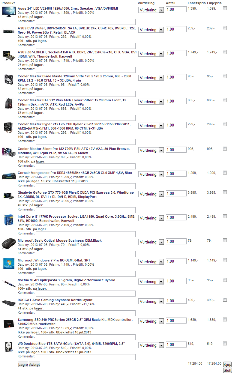

Hva er forskjellen på ditt oppsett og mitt oppsett? Da spesielt med tanke på prosessor og skjermkort. i7 - i5?
Er seagate ett bra merke?
Beklager masse spørsmål. Eg vil bare ha så masse informasjon som eg kan. Eg skjønner ikkje så mye når eg leser forskjellige reviews osv, for de fleste er jo positiv til stortsett alt eg undersøker, så eg blir ikkje mye klokere på valgene eg har.
Forskjellen er at jeg har valgt bedre skjermkort, en strømforsyning som er kjent for å være av god kvalitet, bedre kabinett og en bedre prosessorkjøler. :)
Når det gjelder forskjellen mellom i7 4770K og i5 4670K så har i7-en Hyper Threading, noe som kan være kjekt når du skal drive med videoredigering og lignende. Per dags dato er det nesten ingen spill som drar nytte av Hyper Threading, dette kan dog endre seg når den nye konsollgenerasjonen kommer og det blir støtte for flere kjerner i spill.
Ser forresten nå at jeg har glemt å legge til skjerm på listen. Hvis god bildekvalitet er viktig ville jeg gått for U2412M, hvis du dog vil ha en god spillskjerm ville jeg gått for XL2411T. :)

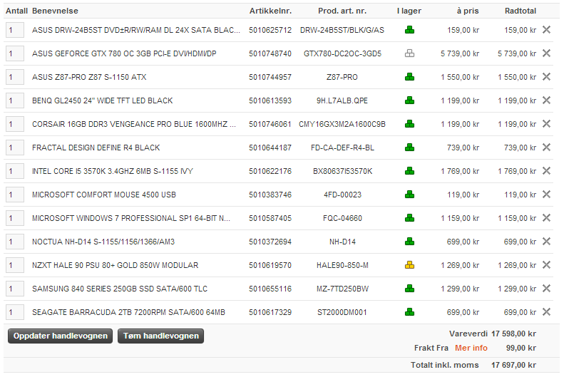

Da ser handlelisten slik ut (se vedlagt bilde)
Det eneste som mangler der er vel ett tastatur, men det kjøper eg hos Komplett da Dustin ikkje hadde det tastaturet eg ville ha.
Eg trur eg har fulgt listen du lagde til meg ganske bra (er det riktig skjermkort?)
Ser dette ut som ett oppsett som kommer til å vare ei god stund?
Passer alle delene i lag m.h.t. sockets og kompabilitet o.s.v.?
Er det noe som kunne ha blitt nedgradert i pris uten merkbart tap på ytelse?
:-D
Ser bra ut det der. Eneste er at du har valgt i5 3570K istedenfor i5 4670K samt minnebrikker som er for høye med tanke på at NH-D14 skal få plass. Jeg ville nok også gått for Windows 8 for å spare penger. Ellers ser det som sagt bra ut. :)
Oi, det med høyden på minnekortene var bra du sa. Eg leste noe om det, men glemte det litt bort i alt det andre. De har ikkje 2x8gb RAM av den du anbefalte på Dustin, men eg fant denne på komplett:
http://www.komplett.no/k/ki.aspx?sku=775110
Passer de med viften?
Eg skiftet også over til riktig prosessor nå. Er usikker på kordan eg valgte feil. :-D
Når det gjelder Win8 så har eg ikkje så mye kjærlighet for det desverre, så eg vil helst unngå å skifte over til det. :-(
Fungerer fint de du fant på Komplett ja, de har dem forresten hos Dustin også. :) Angående Windows, så har jeg selv brukt Windows 8 nå i over et år, og er veldig fornøyd. Savner man startknappen kan man bare laste ned denne. Men hvis du helst vil ha Windows 7 ville jeg nok heller gått for Home Premium, da det er en del billigere. :)
Åja de har det? Eg fant de ikkje der. Kun 2x4, 3x4. :O Eg kan se igjen.
Eg leste en plass at man måtte ha Win 7 Pro for å støtte opp til 32GB RAM. Er det galt? :c
Jeg søkte litt etter, og kom fram til at det skal holde med 16GB til 3D-modellering (til spill holder 8GB i massevis), så det burde gå greit ja. :) Hvis du vil spare penger og ha mulighet til 32GB senere så støtter den vanlige versjonen av Windows 8 128GB med minne, men Windows 8 er kanskje uaktuelt?
