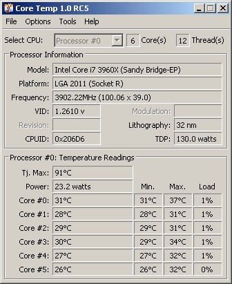

Bit44 Skrevet 3. juli 2013 Skrevet 3. juli 2013 Her er min 3960x ved idle. Ved 4.6GHz eller høyere er det ofte 10C' forskjell mellom core#0 og core#5. Kjøler = H100i.
