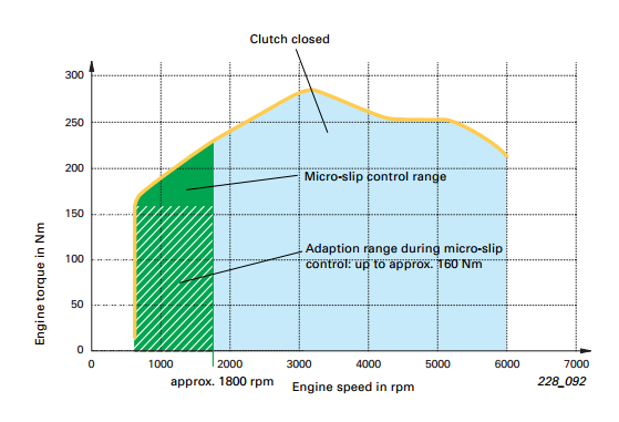

Det er i grunn et godt spørsmål/poeng. Har dessverre ikke noe fasitsvar på det, men det er vel forsåvidt en ganske åpenbar sammenheng i form av at girkassen kutter ut sin eksperimentering og læreprosess (adaption) og lukker/låser clutchen helt ved turtall over 1800rpm. Det er ikke umulig at det man ser er at girkassen "driver å øver seg, men ikke får det helt til", hvis du skjønner... Som du sier er det mange som får byttet og/eller oppgradert clutch, men det virker som problemet handler mest om fin-kontroll og at ikke mange opplever sluring ved hardt pådrag, som du også sier. På den annen side er det kanskje ikke den enkleste girkassen å kjenne om det slurer litt, siden hele karakteristikken er litt "slure-aktig" Men låser man den i et av de virtuelle girene burde man merke eventuell sluring lett. Ett unntak er vel kanskje revers-clutchen, har hørt om en del tilfeller hvor bilen ikke vil rygge lenger.
Her er et skjema for Micro-slip adaption-prosessen;
