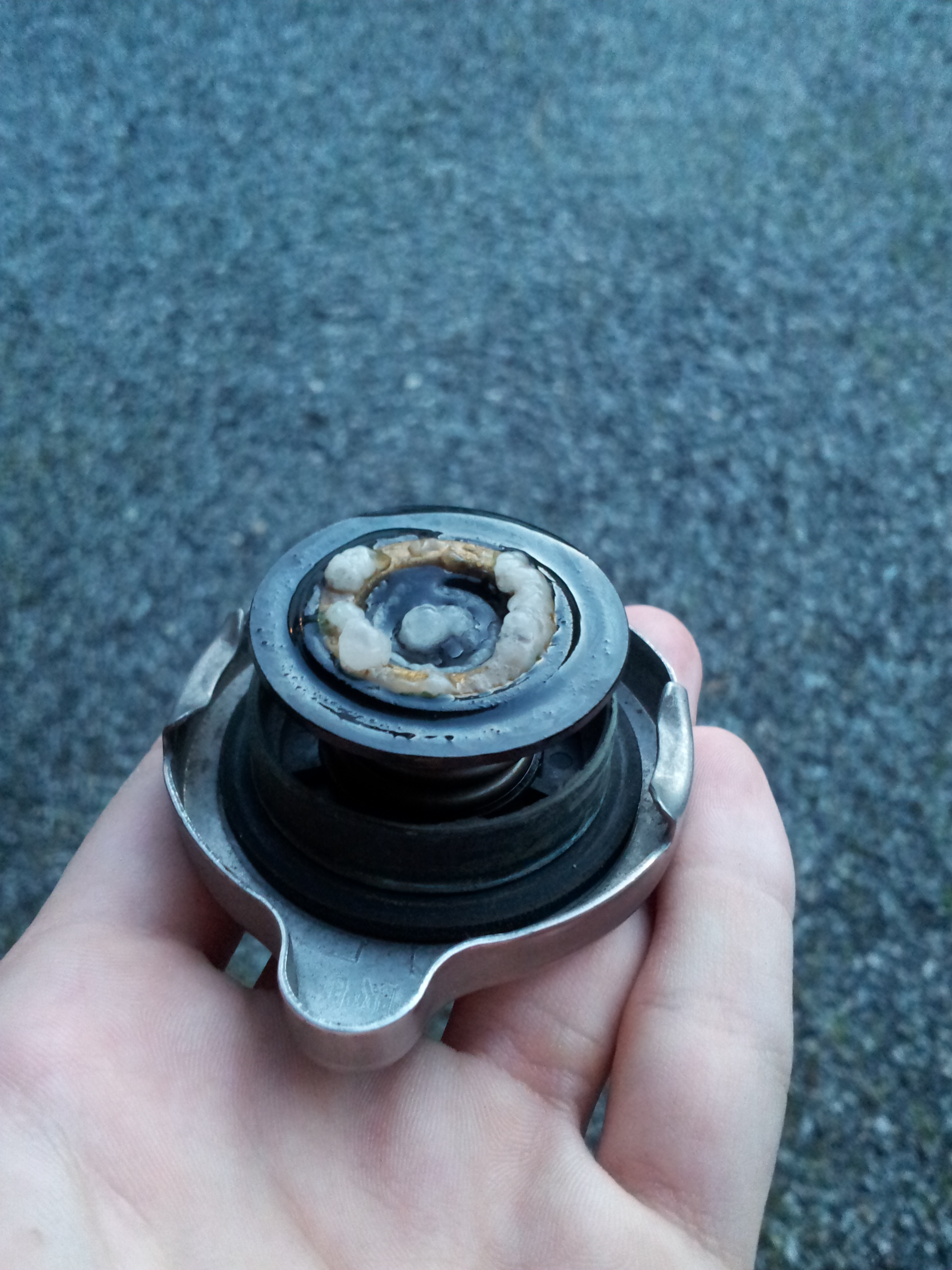

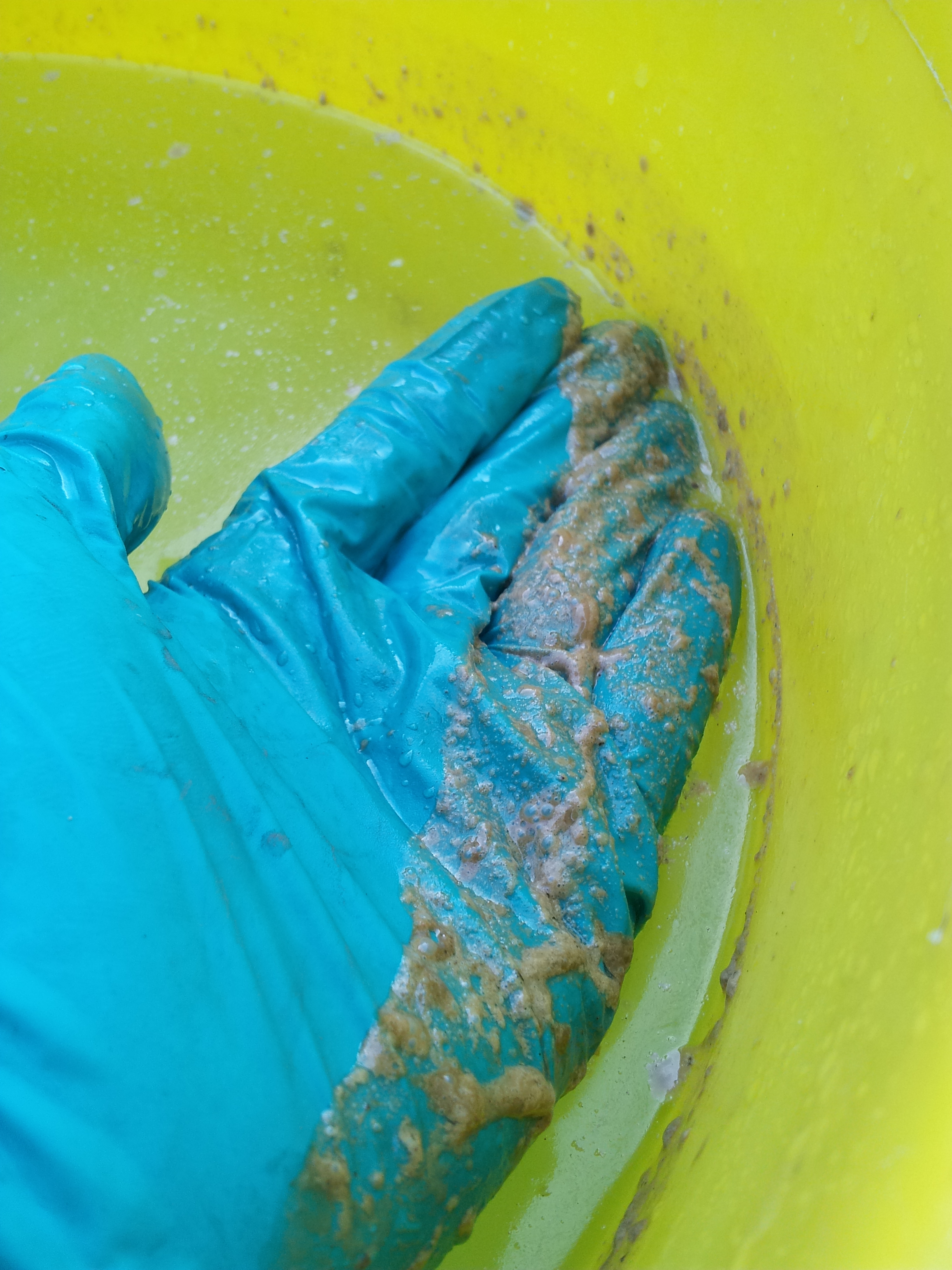

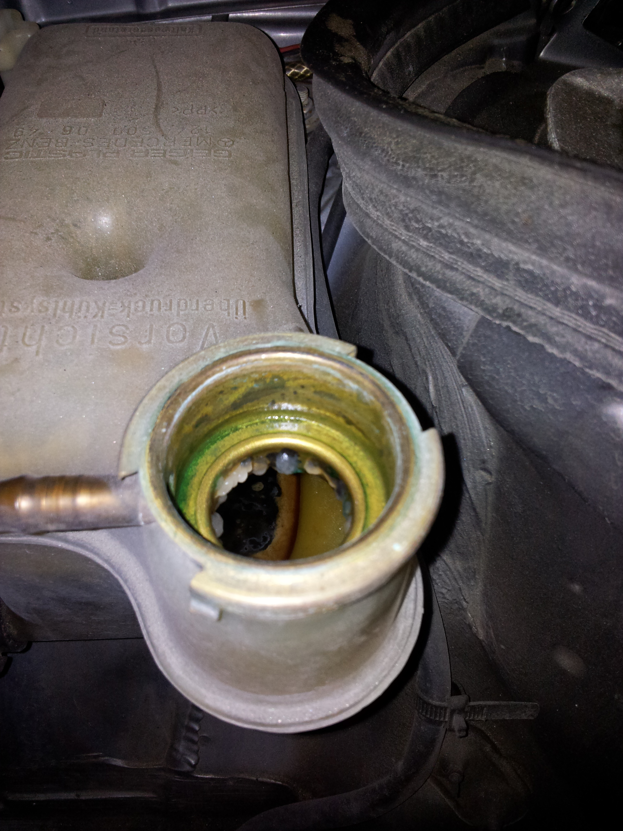

Det begynte å bli litt lite kjølevæske, så jeg bestemte meg for å etterfylle en drøy liter. Jeg fant dette i ekspansjonstanken da jeg åpnet den:
post-50769-0-50357900-1371592704_thumb.jpg post-50769-0-96850300-1371592710_thumb.jpg
Det er halvannet år siden jeg byttet kjølevæske, tenkte å bytte den i løpet av noen uker uansett, men nå ser det ut som det haster. Synes ikke det så noe trivelig ut. Noen som vet om det er spesielt skadelig?

Æsj, vil jo ikke ha olje i kjølevannet! Skal sjekke oljelokket i morgen.
Er en MB 190E 1.8 '92, gått drøyt 180 000km. Kjører pent.
Er det allikevel håp for en god alderdom for motoren, uten å måtte bytte toppakning og styr?

Det er høyst sannsynlig defekt toppakning som flere har vært inne på.
Nå har du jo en relativt enkel motor, og et toppakningbytte her er ikke uoverkommelig.
Plansliping av toppen samtidig anbefales.
Sjekket oljelokket. Det så helt fint ut. Oljen ser også flott ut, både på lokket og peilepinnen. Er det sikkert at det er "majones" da da? Det ligner jo ikke på majonesen jeg fant her: http://i238.photobucket.com/albums/ff71/Hollabaloo2/bilde.jpg
Har sett frostvæskelekkasjer på utsiden av andre biler før, det ligner derimot veldig på det jeg hadde på innsiden av ekspansjonstanklokket. Lurer på om det bare er fordi frostvæsken er gammel og dårlig. Eller er det bare ønsketenkning?

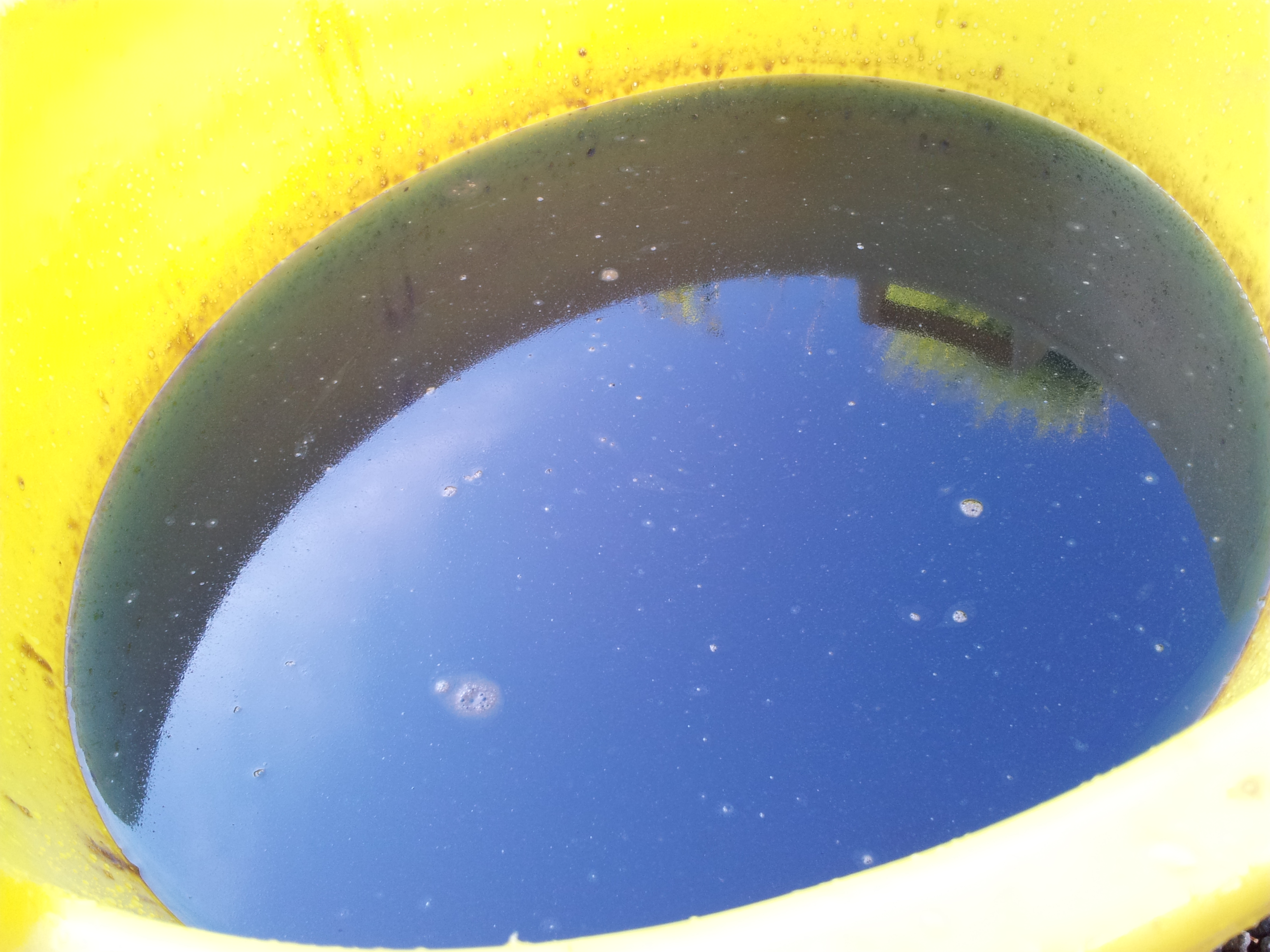

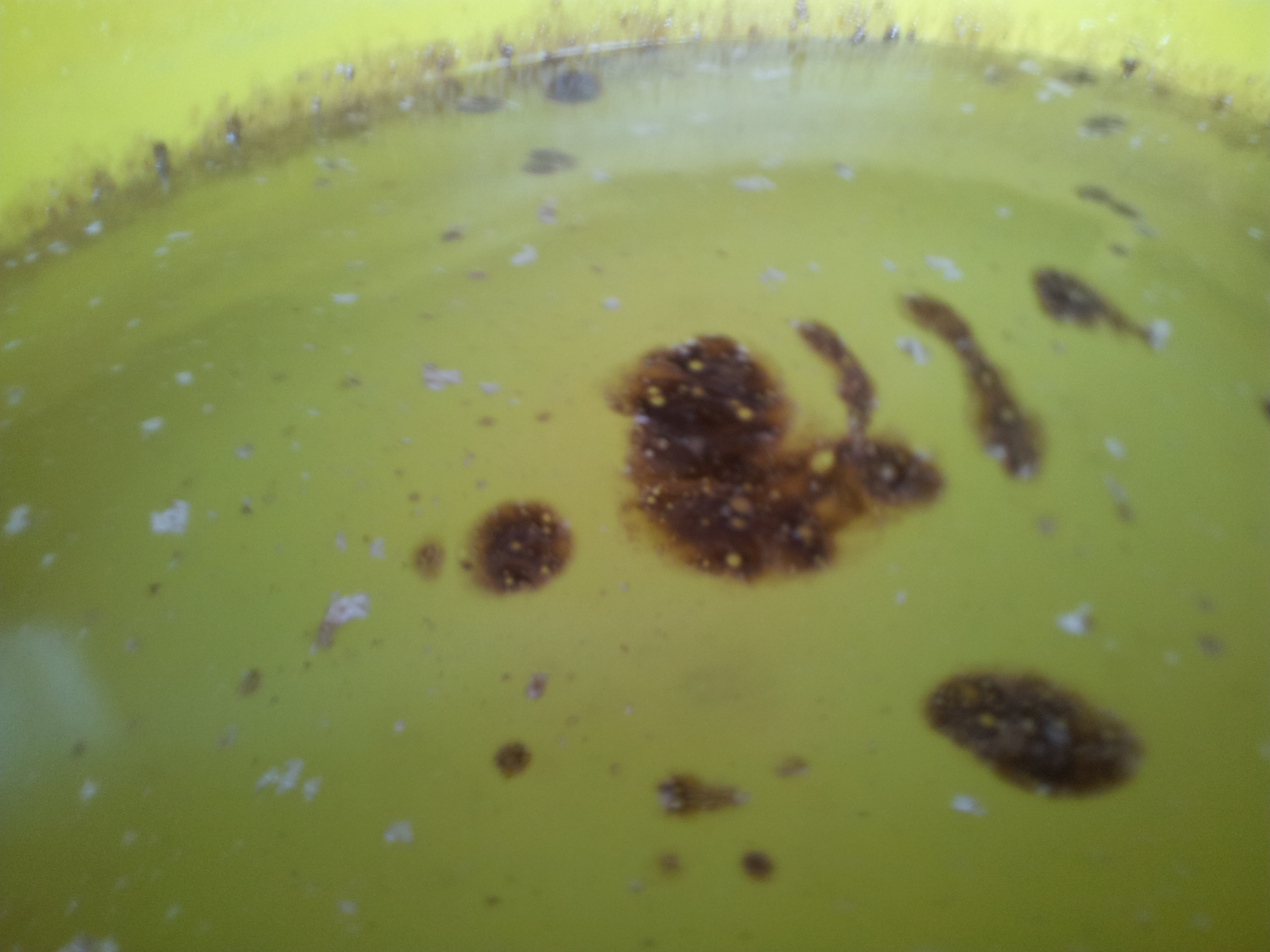

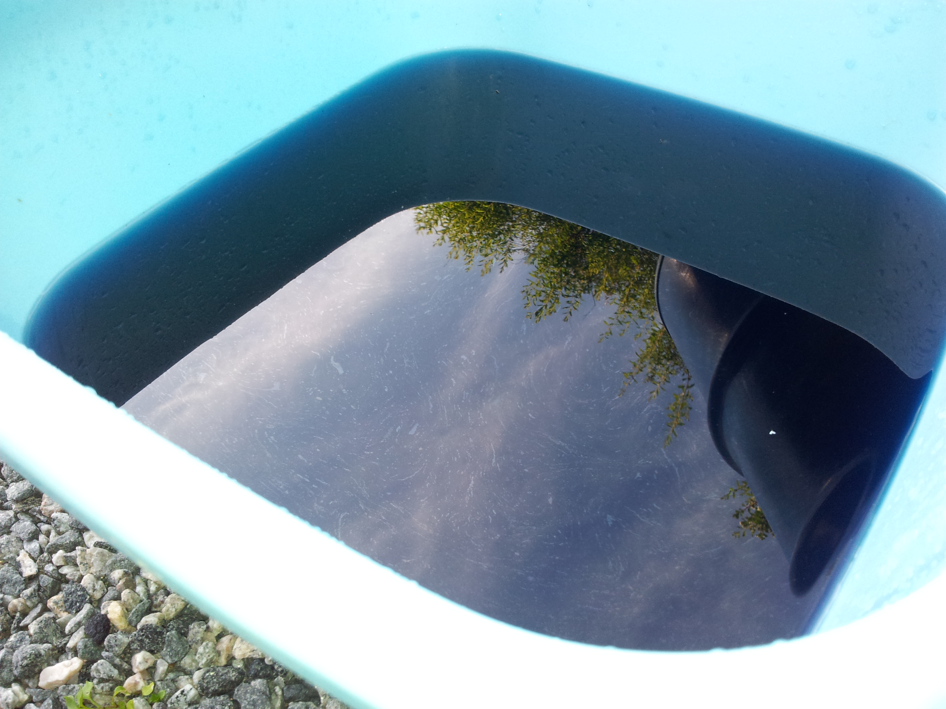

Frostvæsken jeg fikk ut da jeg åpnet tappekranen på radiatoren så veldig fin ut. Svak antydning til oljehinne på toppen, men ikke noe voldsomt. Det så ikke like bra ut da jeg spylte gjennom motor og radiator gjentatte ganger med hageslangen, men det var allikevel ikke krise mye. Tenker at det kan ha bygd seg opp naturlig over flere år, ettersom den sikkert ikke har vært spylt ut slik på veldig-veldig lenge. Men det kan bare være ønsketenkning...
Skal kjøre litt, så skal jeg holde både olje og kjølevæske under oppsikt. :)
Bare tappekran:
Første spyling av radiator:
Spyling av motor:
Spyling av ekspansjonstank:
