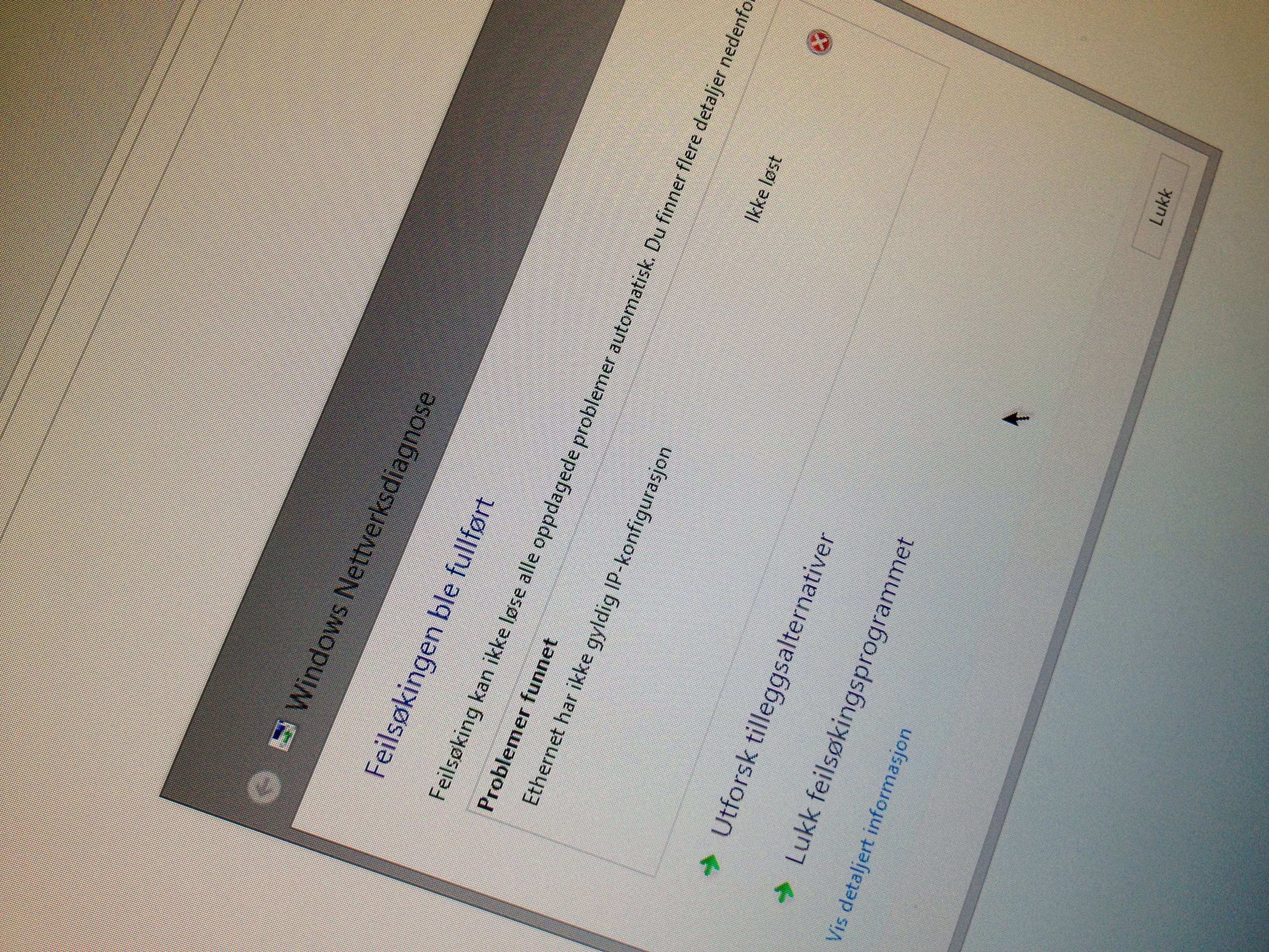

ChrisCo Skrevet 31. mai 2013 Skrevet 31. mai 2013 (endret) Du fikk oppdatert firmwaren? Har du prøvd å reparere tilkoblingen? Hvis det ikke går, så sett IP manuelt i nettverkskortet ditt (Bildet du la ut i går om statisk IP). Sett IP 192.168.0.100 Subnetmak 255.255.255.0 Gateway 192.168.0.1 EDIT: Prøv å resett routeren din - hold resettknappen, den lille bak, inne i non sekunder til lampene lyser/blinker og slukker igjen. Da skal routeren boote opp igjen (på samme måte som når du setter i strømmen). Endret 31. mai 2013 av _Christian_N 1
Tanoy Skrevet 31. mai 2013 Forfatter Skrevet 31. mai 2013 har trykket på reset knappen ett par ganger, har prøvt holdt den inne også. Får ikke noe trådløs eller kablett nett. har ikke prøt statisk ip, men det funker ikke på wireless? Kan ikke gjør det på hver smarttelefon i huset
